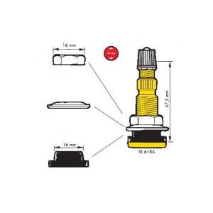

Autre idée tu prend un manchon droit en silicone et tu lui vis une valve

:payday: non moi je dit d'acheter un manchon droit en silicone ça coûte une dizaine d'euro et d'y percer un trou dedans pour installer une valve vissable comme l'image.
le tout en sachant que la tubulure rigide vaut dans 60euro chez Audi :icon_eek:
