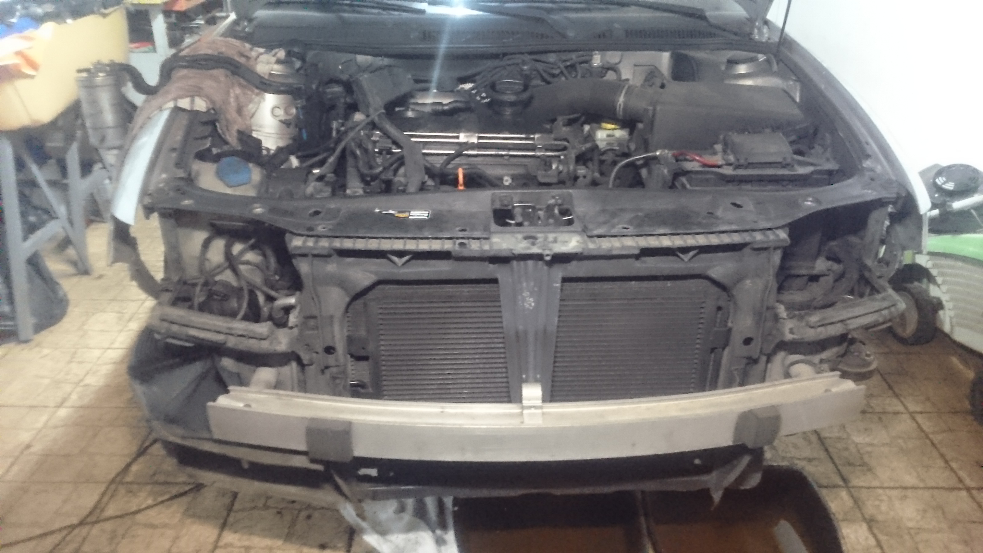

J'ai commencé à bosser sur l'A3 depuis mardi et voici les premières photos :
"Fuite d'huile" au niveau de l'EGR (que je compte boucher au remontage) :
Il y avait un collier en mauvaise position sur la canalisation d'air entre l'EGR et l'échangeur, côté échangeur :
Sans doute une "fuite d'huile" à l'échangeur, à vous de me dire, on voit d'ailleurs le choc sur le nid d'abeilles de l'échangeur (c'est moi qui ai fait ça en remorquant la twingo :mur: )
On voit la canalisation entre l'échangeur et le turbo qui est bien grasse :
Les alentours du turbo également :
Le soufflet de transmission qui n'est plus maintenu :
La "zone dégagée" pour bosser :
Une vue d'ensemble de ce que j'ai déjà fait :
Je compte sur vous pour vos remarques, conseils, etc...

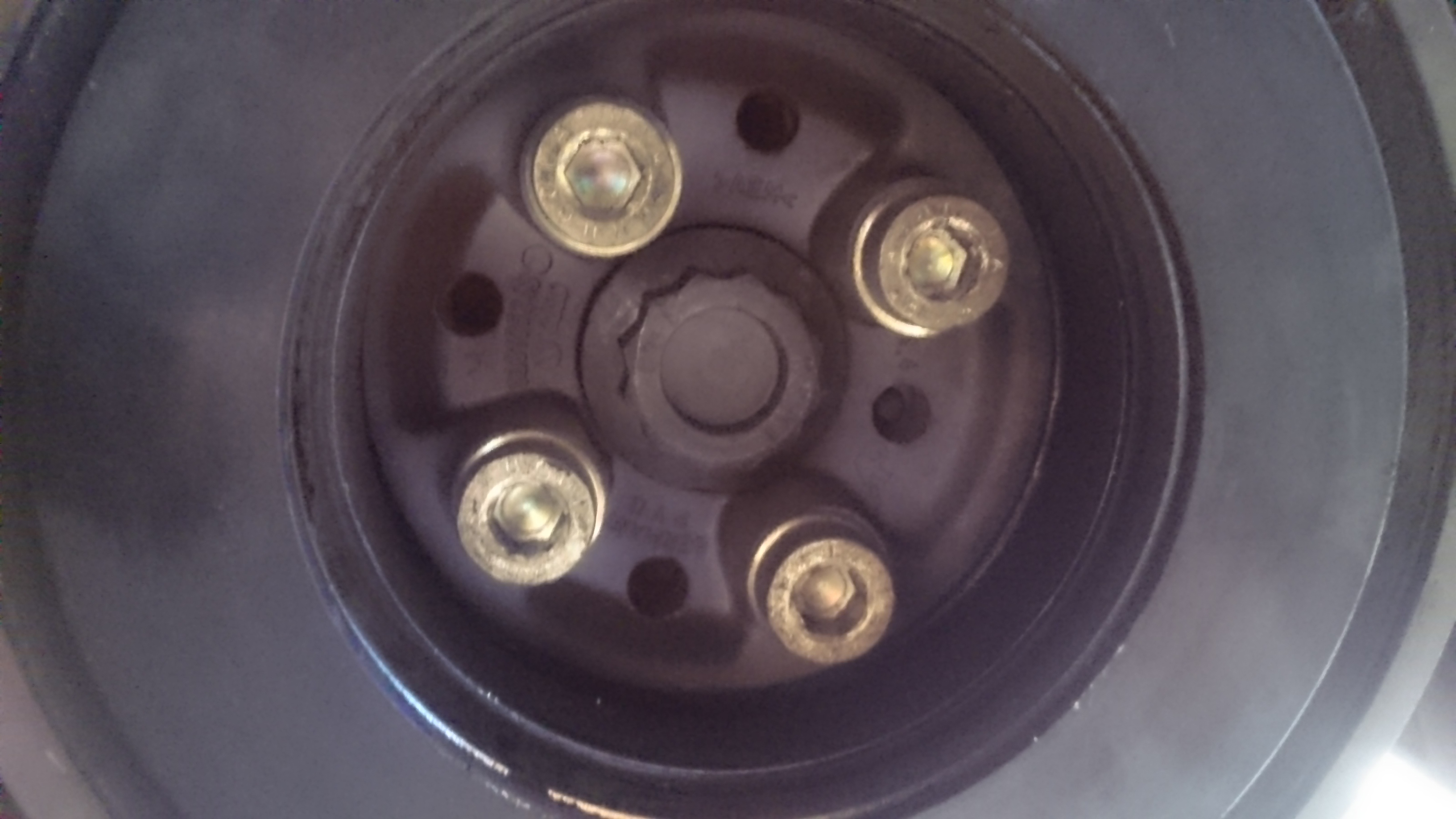

J'ai démonté le support moteur aujourd'hui et le cache de la poulie de vilebrequin, il y a bien 3 vis BTR foirées sur 4.
Bonne nouvelle : j'ai pu entrer le 'mauvais côté' d'une douille BTR 8 au marteau donc je devrais potentiellement réussir à sortir les 3 vis foirées sans trop me prendre la tête MAIS...
... Mauvaise nouvelle : la poulie tourne malgré la première enclenchée et ma femme qui appuie à fond sur le frein.
J'ai eu le même problème sur la Twingo et j'ai du piger le volant moteur pour y remédier mais j'ai entendu dire depuis que ce n'était pas conseillé, donc j'ai besoin de vos conseils, vous qui êtes du métier ;)
Merci d'avance.
P.S : N'hésitez pas à me dire si mes photos sont trop grosses, je les minimiserai.
S'il y a la place, il faut faire contrecoup avec une douille sur la tête de vis centrale de la poulie de vilebrequin.
Le plus dur est que cette douille va limiter l'accès à l'empreinte allen au niveau des 4 vis.
Pour ton moteur, il existe également un outil qui permet de piger le pignon de vilebrequin sur le flasque d'étanchéité AV (cet outil sert normalement pour le calage de la distri):
http://www.monoutillage.com/129-outillage-automobile/134-outils-calage-et-distribution/1649-calage-distribution-vw-audi-20-tdi.html
Merci pour tes conseils, le XZN c'est du 19 ? Parce que ici (à La Réunion) ils ne vendent que des douilles XZN allant jusqu'à 18...
EDIT : J'ai testé ta technique de la douille sur la tête de vis centrale (j'ai pris du 21 normal, à défaut d'XZN) en bloquant un cliquet sur la transmission et ça bloque parfaitement.
Le problème est que ça continue à foirer les vis, même celle qui n'est pas foirée, avec la bonne empreinte BTR...

Avec un jour de retard, voici le récapitulatif et les photos :
-> Distribution : remplacement courroie crantée, galet tendeur, galet inverseur et pompe à eau
-> Préchauffage : remplacement du pontet et des bougies
-> EGR : suppression du tuyau de retour des gaz et mise en place des 2 plaques obstruantes
-> Entretien : filtres gazole, air, habitacle, huile et vidange
Calage de l'AAC après 2 tours moteur
Calage du galet tendeur après 2 tours moteur
Calage du vilo après 2 tours moteur
Remplacement des 4 vis foirées poulie damper
Remplacement support moteur droit

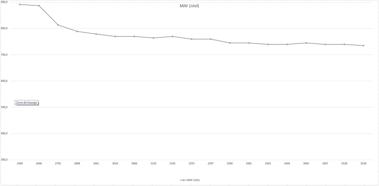

EDIT : les valeurs ne sont pas excellentes et mes courbes ne ressemblent pas du tout à celles de Ross-tech, vous en pensez quoi ?
Débitmètre : (environ 770 mg/tps à 3000 tours)
Turbo : (environ 1870 mbar à 3000 tours)
Les courbes sont mal paramétrées car le régime moteur devrait être en abscisse et le paramètre à tester en ordonnées.
Dans ton cas, le régime moteur et le paramètre à tester ont tous les 2 en ordonnées, ce qui rend l'analyse des logs inexploitable.
J'ai fait exactement les même graphiques que ceux présents dans le lien Ross-tech que tu m'as donné.
Donc, pour toi les graphiques ci-dessous seraient plus exploitable ?
MAF
Turbo
