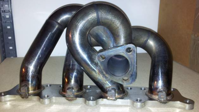

Un mec vend celui la sur le coincoin :
697912Capturede769cran20150323a768212147
Ca vaut quoi ??
lol tu lis ce qu'on écrit sur ton topic ou pas??
regarde un peu plus haut tu as déja mis un lien sur ce collecteur qui (je te l'ai dit plus haut)est un xs power qui fissure et ne s'adapte pas hormis en faisant des modifs.
bref,essayer de faire des économies à trois franc six sous te fera au final perdre beaucoup plus d'argent que si tu en achetes un neuf en concession..
apres fait comme tu veux
Sauf erreur de ma part ce n'est pas un xs je ne sais quoi ... Le prix de vente de ce machin est de 400€ en neuf comparé au xs qui est à 160 ...
Enfin bref, finalement, j'ai confié le mien à un métallier-forgeron qui va me le refaire suite aux conseils d'un mecano audi de chez moi !!
Je remonte dans la semaine normalement :icon_biggrin:
pour moi c'en est un,il y ressemble trait pour trait!
Sauf que si vous regardez bien celui ci a été modifié (petite patte de renfort soudé)
Après je ne sais pas si c'est suffisant mais c'est un plus.
Je ne pense pas que ça soit un xs power, le diamètre est légèrement différent.
Par contre ça fissure au niveau du 4 en 1 donc les pates sur celui-ci ne servent à rien. J'ai eu le XS et le JBS inox et les 2 ont fissuré au même endroit.

Je suis sur que sa doit pouvoir se réparer sans souci avec de l'inox de qualité
pas sur tu as vu la fissure et sa largeur
je pense qu'il faudrait ressouder une bande inox tout autour car sinon vu la profondeur de la fissure tu va percer en soudant au mig ou au tig
de plus il faut arriver a faire reprendre la forme a la piece pour que ca passe sans toucher le berceau ou autre
il faudrait un nouveau coude en inox de la bonne forme,c'est la ou sa travaille le plus
oui donc pas simple a trouver une coude des memes dimensions
un bon chaudrac pourrait faire sa sans aucun souci,ou meme un tuyauteur du moment qu'il est appliqué et consciencieux

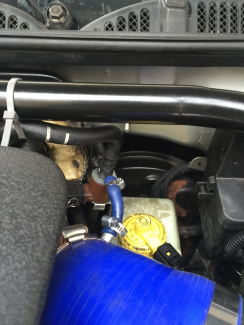

Bonne Nouvelle. Aujourd'hui j'ai refais faire le parrallelisme : ca ba déjà mieux. La voiture ne tire plus à droite. Sinon j'ai trouvé d'où venait les trous a l'accélération. Une durite qui partait de la n75 et qui allait a l'admission qui était completement pincée et qui bloquait la circulation.
Je l'ai remise correctement et plus de trou ... Jsuis bien content. Je ferai des photos demain de la fameuse :-)
Comme promis voici la fameuse durite qui faisait buger la voiture, je l'ai redressée provisoirement avec un colson en attendant de refaire la durite :
