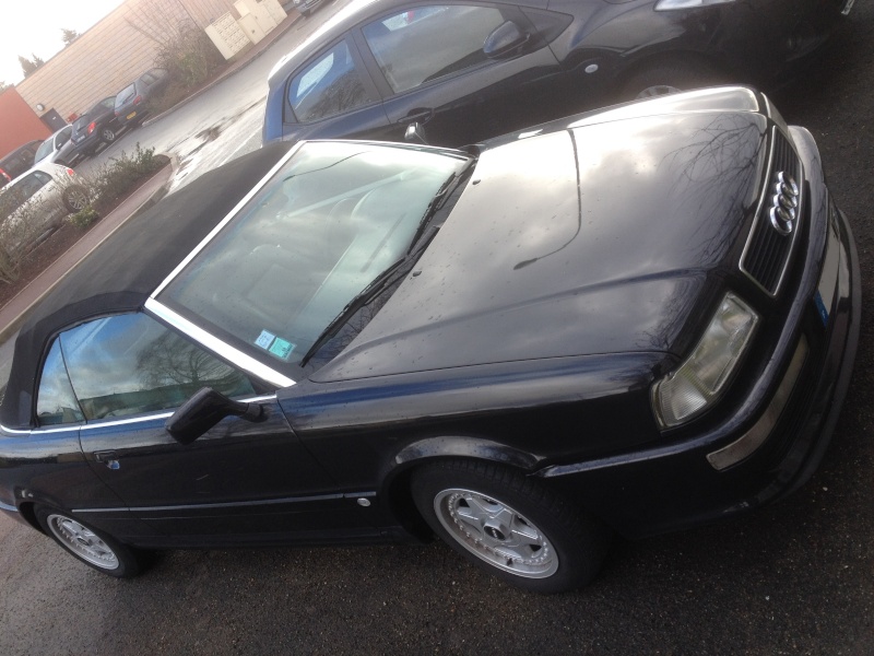

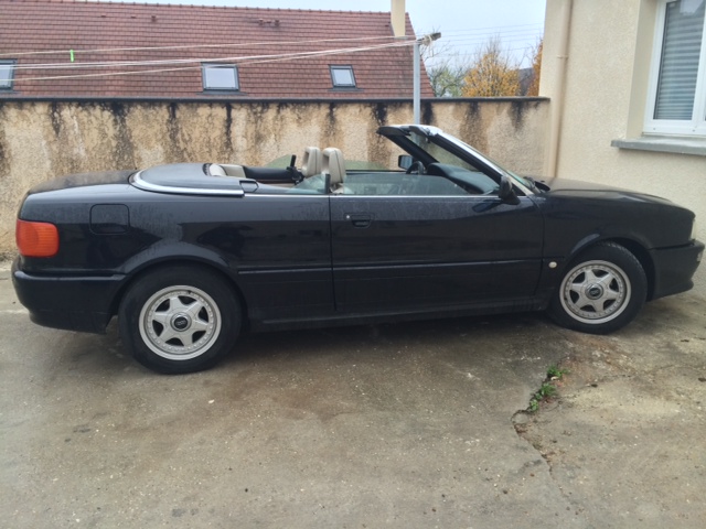

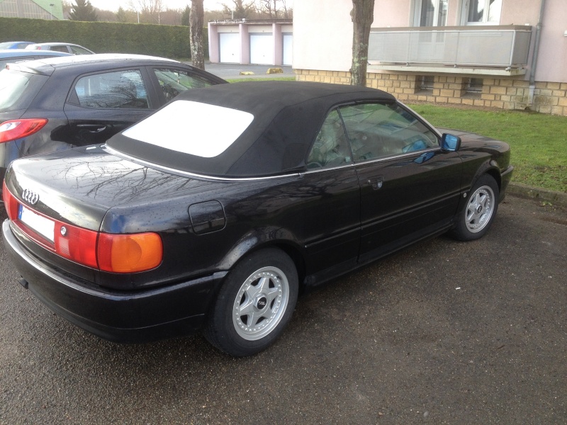

Apres tous ce blabla, voici les photos :

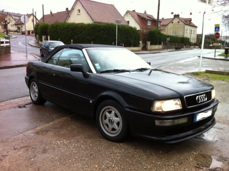

Exterieur :

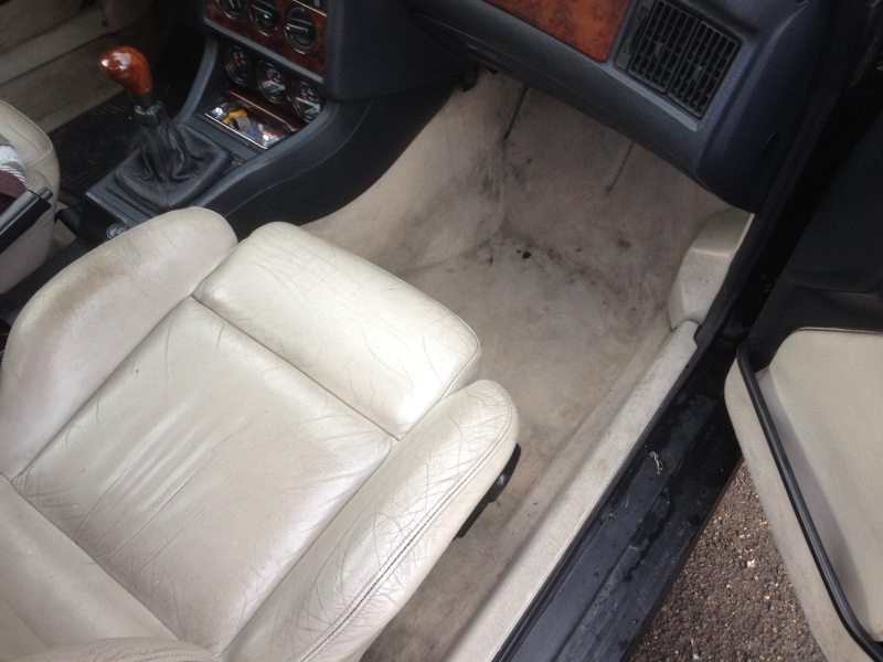

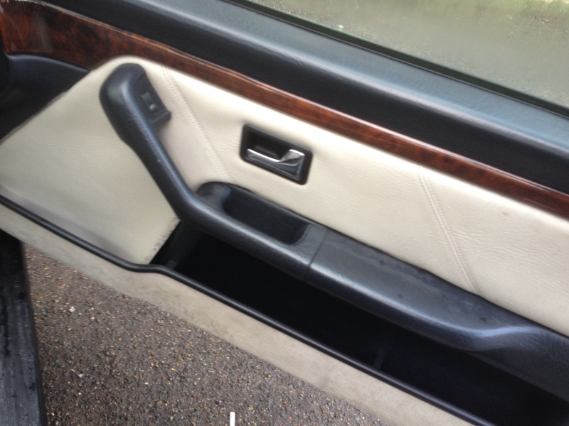

L'interieur :

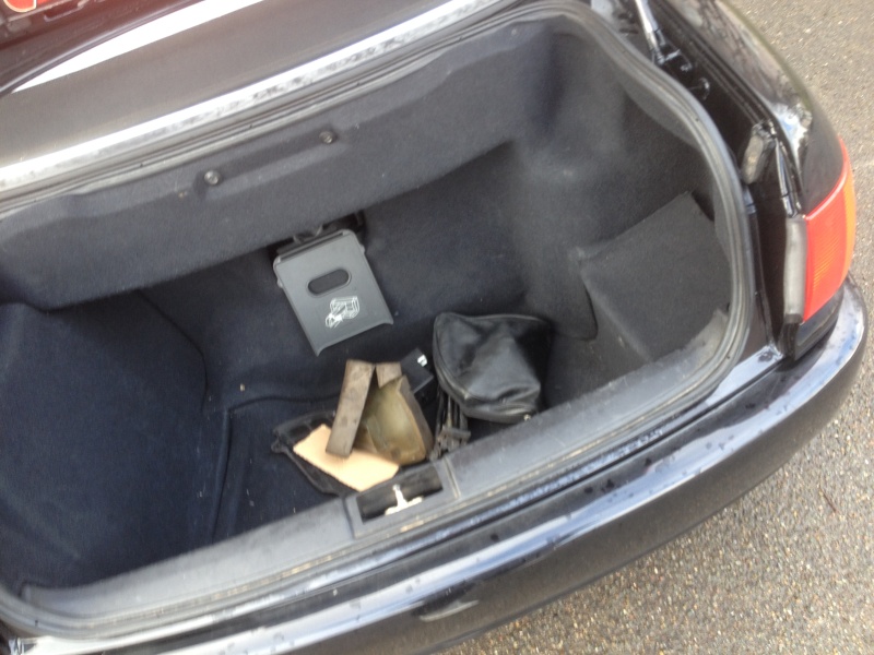

Je pense qu'il me manque quelque chose? Roue de secoure?

Oui dans le coffre vient une roue de secours et un plateau pour te faire un compartiment bien plat !
Non, pas sur 2.3...
La roue de secours est côté gauche de ton coffre, à la verticale, derrière le cache moquette que l'on voit sur la gauche
Belle combinaison de couleurs. Ton intérieur, de ce que l'on voit, a l'air en pas mauvais état. Siège conducteur ?
Tu as le parechoc v6, c'est déjà un bon point ! et une lame a été rajoutée en dessous

@memphis: Ok merci pour l'info, je regarderai voir pour la roue de secours.

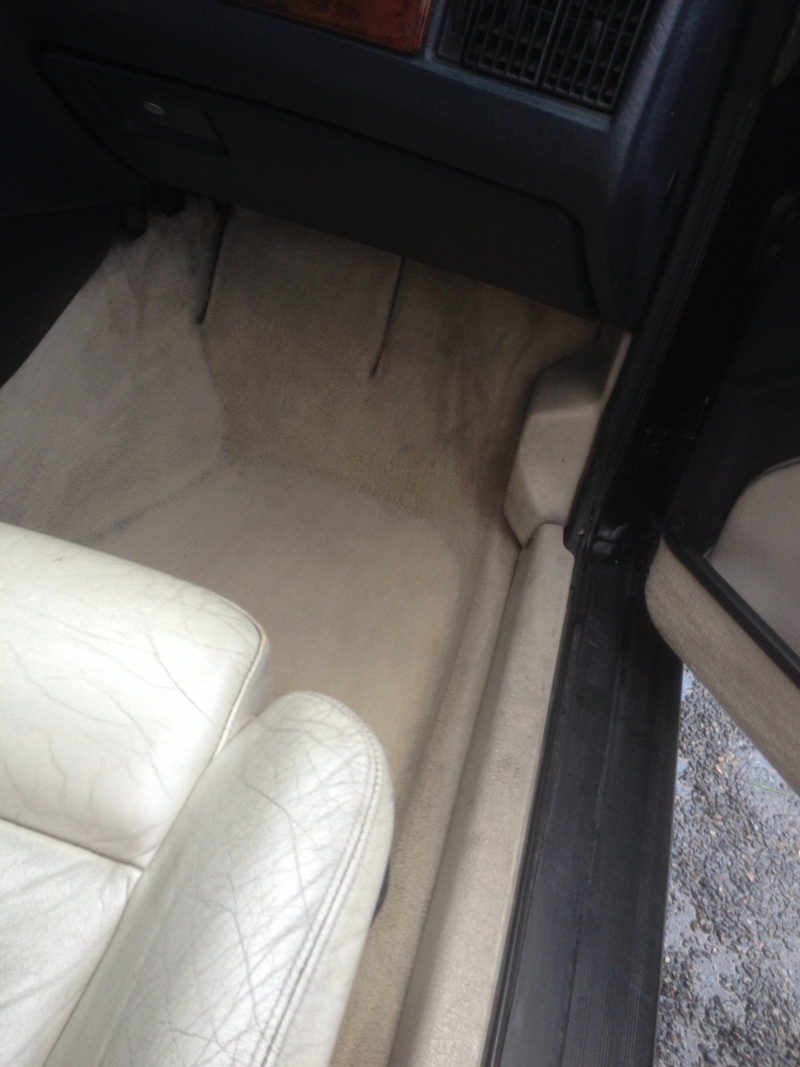

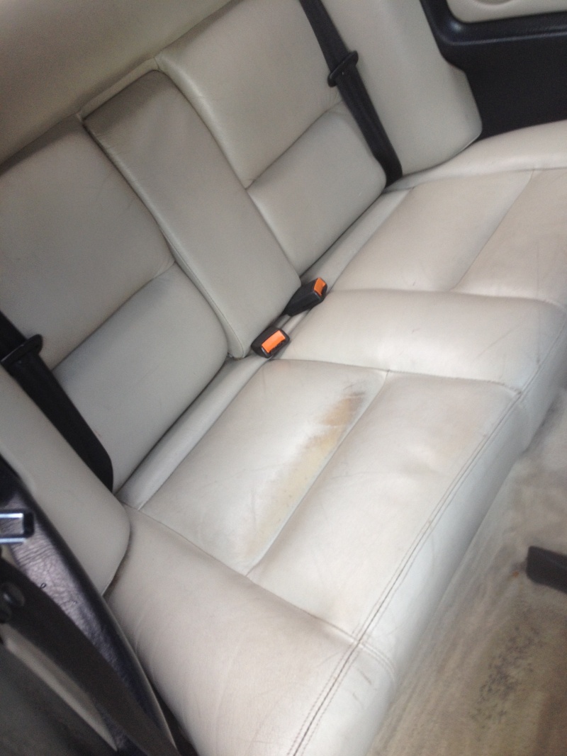

La moquette n'est pas abimée (pas de trou), elle est juste tres tres sale, je pense que cela devrait venir en nettoyant.

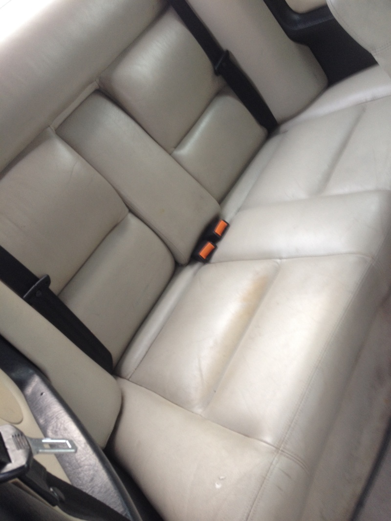

Pour le cuir pareil tres sale et pas entretenu, quand au siege conducteur lui a des trous au niveau gauche de l'assise et sur le montant du dos. un classic je pense, mais les coutures sont ok.
Je vais demonter les 2 sieges avant pour facilité le nettoyage et voir les fixations (car ils bougent un peu) et voir avec ma femme si elle peu coudre pour qu'il attende avant une vrai restorauration.

Il faut sortir la moquette, prendre beaucoup d'eau, un peu de savon au début, mais genre un tout petit peu... 1 goûte dans un seau d'eau...
Tu mets bien de l'eau sur la moquette et tu te trouve une canette de soda ou de bière pleine, que tu va utiliser pour faire pression sur l'eau qui se trouve dans la moquette en allant de l'interieur vers l'extérieur, tu vas voir comme ça sort et surtout comme ça nettoie rapidement !!!
Pour les sièges, des pattes microfibre qui se trouve dans les rayons cosmétique, de l'eau, un peu de savon, il faut que la patte soit humide c'est tout, et là, bien frotter et sècher rapidement, refaire le processus jusqu'à ce que la patte ne soit plus aussi dégueulasse, puis de la crème nourrissante pour bébé, Tu verras tout de suite comme ça change !

Tu peux la nettoyer sans la sortir de la voiture (car c'est quand même du boulot).Sors les sièges avant et la banquette arrière (facile). Je te conseille de louer un aspirateur injecteur extracteur. J'en ai un à la maison, j'ai tout simplement génial pour nettoyer ta moquette, et rapide. ça se loue du genre 30€ la journée
Pour les cuirs :
Sors les de la voiture
Avant l'opération de nettoyage, je te conseille d'y appliquer une bonne dose de crème pour cuir (ou d'huile même), car j'imagine qu'ils sont bien sec, et si tu commence à les nettoyer comme ça tu as le risque de déchirer le cuir. Une fois qu'il seront plus souples tu peux les nettoyer. Perso j'utilise les produits rayon équitation chez Decat', pas cher et ça marche très bien ! Prévois par contre plusieurs passes. Met un minimum d'eau sur les cuirs ! Ils n'aiment pas ça

Pour le cuir, ils ont l'air d'être en bonne état. Mes cuirs étaient exactement pareil, va voir la restauration de mon cab :
http://forums.audipassion.com/topic/140143-restauration-dun-rs-cabriolet-b4-de-1992-by-catoki/?hl=%20catoki
et le tuto pour les cuirs :
http://forums.audipassion.com/topic/138910-tuto-catoki-n04-restauration-des-sieges/?hl=%2Bcatoki+%2Bcuir&do=findComment&comment=2437525
Il y a 2 ans j'avais refait les cuirs (beiges comme les tiens) et ils sont toujours nickel (avec un minimum d'entretien bien sûr !) :content:
Ne pas sortir la moquette de l'auto, c'est la garantie de remplir les mousses du dessous d'eau et de laisser l'humidité pourrir la carrosserie par en-dessous !
La sortir, c'est plus de boulot, mais au moins là, on est certain du résultat... C'est aussi l'occasion de retirer la vieille mousse du sol, de lui mettre une couche de protection et de coller du Dynamat... Là on a aura fait un super boulot que l'on aura plus à retoucher de toute la vie de l'auto...
ça se vois que tu as jamais utilisé un aspi injecteur extracteur...
Si, et c'est parti en total mousse, c'était un bordel sans nom...
Alors que là, avec ma méthode, testées plusieurs fois, on peut extraire tout de suite le liquide du tapis, on peut donc passer le savon dans les fibres et rincer le tout...
Les aspis extracteurs, ne peuvent pas faire mieux que l'autre technique, mais dans certains cas, c'est mieux que rien !
On parle, d'ailleurs, par la suite du nettoyage, d'un anti-moussant !

Ce n'est pas une question de résultat, mais d'humidité que tu vas créer dans ton auto...
Si tu démontes les choses sérieusement, tu vas pouvoir remettre les choses dans un état impeccable, profiter pour changer des ampoules de mano, nettoyer les éléments plastiques, retirer la mousse vieillissante, et surtout faire ta moquette renovée impeccablement...
Après chacun se fixe les limites qu'il veut...
Il a pas forcément envie d'y passer 40h pour juste nettoyer la moquette...
L'injecteur extracteur, c'est 2h (et encore), et si tu crains l'humidité, le cab l'avantage c'est que c'est aéré et rien n’empêche de faire ça quand il fait beau
Et pour l'avoir déjà fait (j'en ai un à la maison), puis contrôlé après sous la moquette, il n'y avait pas d'humidité / d'eau (et encore moins de mousse gorgée d'eau ou qui se désagrège)

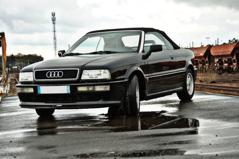

d’ailleurs sur la page facebook, il y a d'autre phtoto de ma 80 :icon_wink:

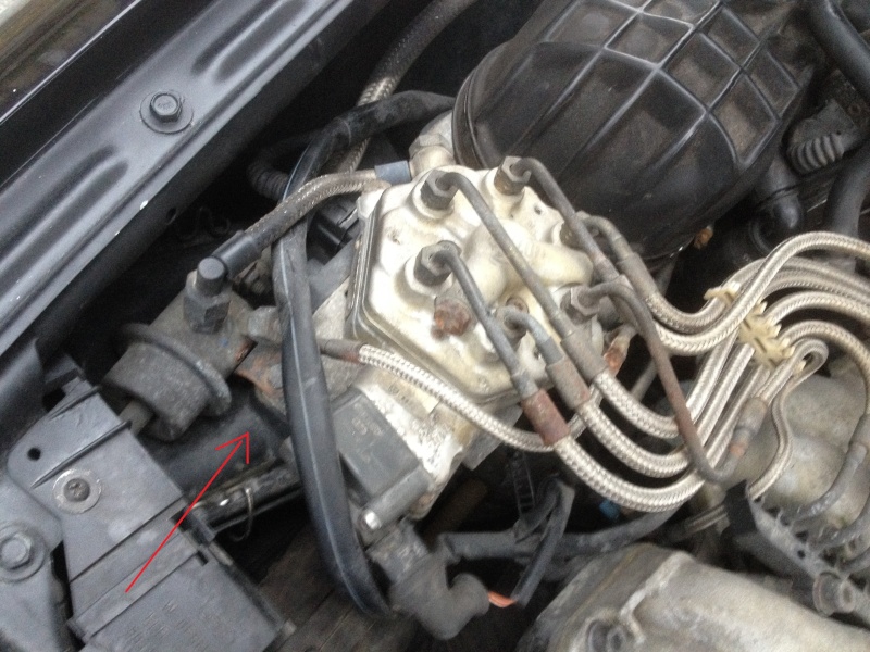

- filtre à air "Purflux A781" qui d’ailleurs est bien caché voir photo (cela peu aidé)

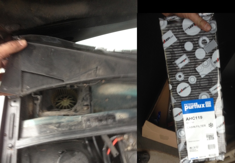

j'ai acheter filtre habitacle "AHC119" problème impossible à mettre... si pas de clim pas de filtre?
- vidange eau + thermostat

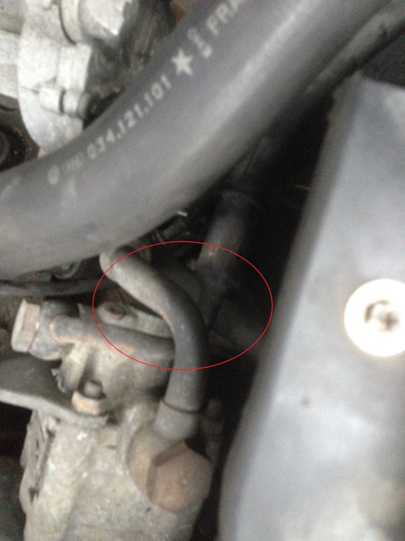

le thermostat et caché derrière la pompe à direction ass. son remplacement est simple.
Par contre la visse de purge n'a pas voulu venir, j'ai préféré ne pas forcé pour évité les dégâts.
J'ai essayé de purgé mon circuit en retirant légèrement cette durit pour évacué l'air, le souci le ventilo ne tourne pas et mon aiguille de Température d'eau déconne et tant que je ne roule pas ça monte pas.
pas simple pour la purge. je pense être bon pour changer cette durit pour effectué ma purge. :sweat:

Pour le filtre d'habitacle j'ai rencontré le même "problème"
Bon j'ai quand même réussi à le mettre, il tient grave au truc en plastique de baie de parebrise. J'ai préféré le mettre pour éviter que plein de mù*$ù rentre dans le moteur de ventilation (cause n°1 pour le faire surchauffer, faire péter le bloc de résistance de vitesses de ventil puis le moteur en lui même)

Par contre je galère avec la purge du liquide, j'ai l'impression que la voiture a l’arrêt l'eau ne va pas au vase.
je m'explique je laisse tourné au ralenti la voiture le moteur chauffe, les durits aussi, radiateur et chaud mais l'eau dans le vase et froide...
par contre si je roule avec la voiture la T monte et l'eau chauffe dans le vase. mais aucun signe du ventilo. cela m'inquiete

Pour le filtre d'habitacle il faut rajouter un adaptateur qui se fixe sur l'entrée d'air d'origine (malgré la clim sur mon coupé, je ne possédais pas de filtre d'habitacle).
J'avait acheté cet adaptateur dans le réseau il y a fort longtemps et je ne sait pas si il est toujours dispo?
Pour la purge, effectivement la vis situé sur la durite grippe avec le temps et il est fort déconseillé de forcer pour la débloquer (risque de ''foirage'' de celle ci avec fuite à la clé...).
J'ai remplacé la dite durite pour 80€ de mémoire chez Audi, maintenant certains se passe de cette vis pour la purge (avec le bouchon du vase ouvert, je crois).

Pour filtre habitacle ma bidouille fonctionne, mais je regarderai sur le net voir ce que tu parle, je pense sinon en occaz sur une audi déjà équipé.
Pour la purge effectivement je n'ai pas forcé sur la vis car la c'est l'immobilisation si elle foire. j'ai débranché légèrement cette durit pour essayé de purgé et après aussi par le vase que j'ai légèrement sur élevé.
j'ai fais 40km aujourd'hui et l'eau ne boue pas, j'ai du chauffage et tous est bien chaud partout, mais pas de signe du ventilo. Et vue que ma T au compteur fonctionne quand il a envie...dur

Pour le support du filtre il était toujours dispo l'an dernier chez Audi, je l'ai payé autour de 10 euros de mémoire.

les news :
un bon lessivage du cuir/moquette/capote.
Pour le cuir il a meilleur gueule, j'ai plus qu'a commandé le produit du tuto de catoki.
Pour la moquette j'ai frotté a grand eau et savon noir et shampoineuse et impec.
La toile pareil, savon noir, j'ai plus qu'a appliqué le belgom capote.

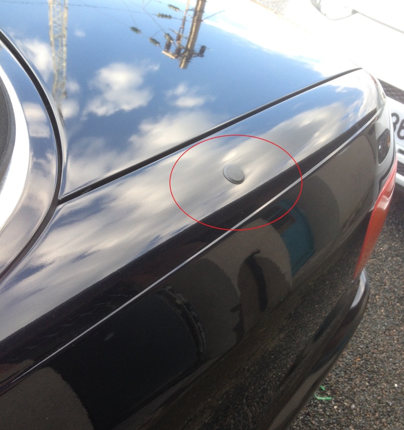

J'ai supprimé l'antenne du coup, et acheter ce bouchon qui va très bien au diametre
http://www.ebay.fr/itm/Cache-noir-pour-trou-dantenne-daile-VW-CLASSIC-PARTS-/350926878702?pt=LH_DefaultDomain_71&hash=item51b4df37ee
sympa la suppression de l'antenne lol
sinon propre le nettoyage ;)
