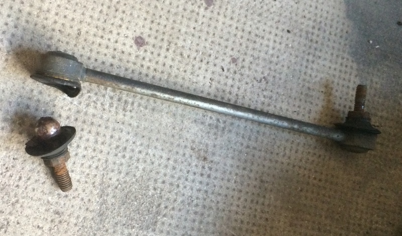

- Opération Train avant :
J'ai aussi effectué sur la voiture de changement des Rotules de direction/triangle et rotules de barre Stab qui en avait vraiment besoin, l'un d'elle a cassé au démontage (assez facilement)
Dans l’ensemble la petite remise en forme de ma cab avance et la liste ce raccourci.
