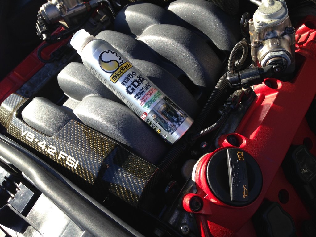

GDA "injecté".
J'ai la version Nano et j'ai eu quelques fumées blanches.
Mes échappements ont également changé de couleur.
J'ai versé l'additif à chaud, laissé tournée 15 min au ralenti puis enchaîné 100 kms.
J'ai pas encore redémarré "à froid" depuis !

sinon ca a l'air de bien marcher sachant que j'avais une grosse fumée bleue au démarrage pour l'instant rien a voir donc

http://www.oreca-store.com/additif-traitement-huile-moteur-mecatech-nano-gda-300-ml.html
Perso, un bidon d' un litre GDA évolution ....115€ fdp inclus....avec une dose de 60 ml à chaque vidange ( 15 000 km )....
Trop content du résultat....depuis bientôt 40 000 km.....
Et franchement, entre nous, j' ai jamais cru aux poudres de perlin pinpin.... :race:

Ne t inquiètes pas , 99 % des RS4 B7 ont ce problème plus ou moins accentué ;)
Le temps que tu ne bouffes pas 1 litre d huile tout les 1000 kms y a pas de soucis
Tu passes a la 10w60 igol céramique + additif mecatech GDA nano et tes problèmes de fumée bleu disparaîtront ;)
En plus 60000 kms ca ne vraiment pas etre grave
Si apres le changement d huile ca fume vraiment encore , la y a un soucis . Mais surveille ta consommation
Si tu bouffes 0.5 L sur 5000 kms , t es dans les cordes
Si 1 litre sur 1000 kms la c est changement des joints queue de soupapes :unsure:
Mais c est bizarre quand meme ta fumée pour 60000 kms :glare:
