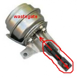

Ta wastegate se trouve ici (cylindre de 5 cm de diam environ avec une durite noire en son centre°
Désolé je n'ai pas d'autre photos vu l'heure.
. La tige à actionner se trouve juste dessous.
Elle ressemble à ça :
Il faut translater la partie noire.
Tu trouveras sur ce forum pas mal d'info à ce sujet mais aussi des personnes bien plus expérimentées que moi sur ce véhicule. Ton pb n'est pas inconnu, et de nombreuses pistes et solutions existent.
Modifié par dangi

Fait cette manip moteur froid, un turbo, c'est chaud chaud ;).
Dans le turbo il y a 2 compartiments.
Compartiment gaz d'echappement (sale) et compartiment air.
D'après ce que j'ai compris,
Dans la partie gaz d'echappement se trouvent des pièces de type aubes qui en pivotant propulsent plus ou moins vite les gaz d'echappement sur la turbine du turbo.
Ces aubes se figent peu à peu par la suie d'echappement. Les ailettes se retrouvent alors bloquées. En actionnant la tige noire, tu peux arriver à défiger un peu tout ça mais il faudra tout de même surement ouvrir.
La wasegate permet le pilotage de ces aubes. En poussant ou tirant la pièce noire, les aubes s'ouvrent ou se ferment.
Explication à confirmer par vous tous bien sur.
Modifié par dangi

Ce que la plupart des gens francophones appellent à tort "wastegate" (du fait d'une mauvaise utilisation de cet anglicisme qui se transmet de bouche à oreille) est en fait UNE CAPSULE A DEPRESSION (de sa vraie traduction "Low pressure box" en anglais) ; voir pages 6 et 13 de ce document technique VAG en anglais où c'est parfaitement bien spécifié:
http://www.volkspage.net/technik/ssp/ssp/SSP_190.pdf
Alors, c'est quoi le Wastegate ???
Le wastegate, ce n'est certainement pas cette capsule à dépression. De toute façon, cet artifice n'existe pas sur un turbo à géométrie variable !
Le wastegate (ou vanne de décharge de sa traduction littérale en français) est une vanne métallique qui se trouve dans la fonderie des turbos classiques. Cette vanne qui est circulaire s'ouvre pour dériver (bypasser en terme anglicisme) les gaz d'échappement quand la pression de consigne d'admission dépasse une certaine valeur prédéfinie en cartographie "pression admission".
Vous doutez encore...ah ! ah ! Comme on dit, vous repasserez pour les têtes...
Une petite video anglophone pour vous montrer pour de bon ce qu'est un wastegate / On ne va quand même pas apprendre aux vrais anglophones la langue de Shakespeare :

Du coup j'aimerais faire le test du Wastegate, mais ou se trouve-t-il/elle sur mon moteur ?
Le turbo sur le TDI115 AJM est exactement le même et il est au même endroit que sur le TDI 110 AFN ou AVG / C'est un VNT1749.
Voir ce tuto sur le démontage du turbo, justement sur un moteur AJM :
