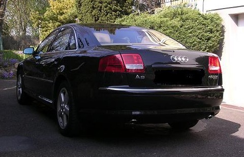

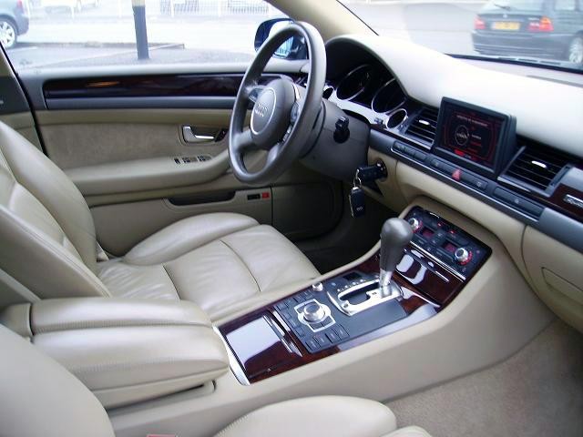

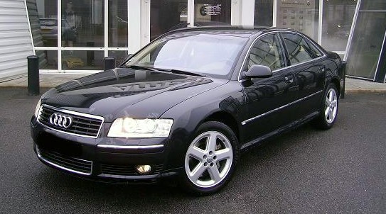

J'ai donc acheté cette A8 dont voici quelques photos, prises sur le sujet de son ancien propriétaire (je n'ai pas encore eu le temps d'en prendre moi-même) :
Elle a, si j'ai bien étudié le cas, une option de sièges Confort, le pack "coffre". Je crois que c'est à peu prêt tout de plus qu'une version normale. Ah si, le Bluetooth est installé .
Un entretien rigoureux, exclusivement chez Audi depuis l'achat.
En état comme neuf.
Superbe Auto.
Au début j'ai eu du mal à me faire au gabarit (et à la boite auto), mais maintenant je l'ai bien en main.
Elle à 218mks maintenant. Je suis pour le moment très satisfait de mon achat.
Très vite plus de nouvelles ;)
