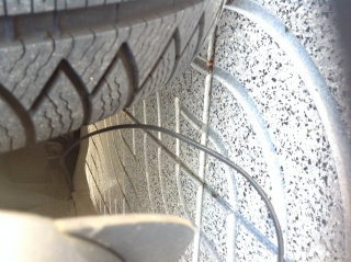

Les gars, y'a du nouveau. Je viens de passer sous la voiture. J'ai un petit bout de courroie qui pendouille et qui dépasse sous le carter coté roue gauche. Il semble être tout déchiqueté. Le problème est apparu hier sur mon trajet de retour, j'ai roulé environ 150 kms comme ça. Je vais prendre RDV chez Audi, mais une idée de quelle courroie cela pourrait s'agir ? Courroie d’accessoire ? Vous pensez que je peux aller au garage comme ça (20 bornes) ? Ou j'ai eu un gros coup de bol hier d'arriver comme ça jusqu’à la maison?

Je ne sais pas de quel côté est la courroie d'accessoires, mais c'est probablement ça. Si c'était la courroie principale, je pense que tu n'aurais pas pu faire 150 km sans avoir de soucis...
C'est pas une courroie, mais un câble. Une courroie est plus large (plate d'un côté, et crantée de l'autre pour l'entraînement des mécanismes).
C'est au niveau de la roue avant droite ou gauche?
Oui roue avant gauche. Mais il s'agit bien d'un morceau de courroie, pas d'un câble. Comme si elle était effiloché sur la tranche..
Il s'agit bien d'un morceau de la courroie qui est devant, coté calandre non crantée. Reste à savoir pourquoi elle se bouffe et pourquoi elle touche un truc qui semble avoir un lien avec le fait e débrayer ou pas.... (Position du moteur à la décélération )?
Dites, la courroie qui est devant le moteur (le plus vers nous quand on regarde le moteur du dessus, ou vers la face avant), c'est bien la courroie d'accessoire ? Il semble bien que ce soit un morceau de celle - ci que j'ai récupéré au fond sur le carter (photo ci dessus).... Je n'ose pas trop rouler avec la voiture, mais qu'est ce qui peut provoquer le fait qu'elle se déchire ? Ou qu'elle frotte sur quelque chose ? Un galet ou un roulement pété qui la désaligne ? A l’arrêt, moteur tournant, rien de suspect (pas de bruit bizarre ou de frottement) ...
