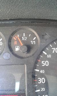

Coucou tout le monde savez vous me dire combien de km je peux parcourir avec témoin d'essence orange qui s'affiche ???
  • Réponses 161
Il y a pas mal de soucis avec le voyant méfie toi ^^ moi il se déclenche alors Qu'il me reste 15litres environs donc entre 150 et 200 km
Je dirais 100 bornes, pas plus... sauf si le témoin déconne évidemment... Déjà vois quand le témoin s'allume à quel niveau se trouve l'aiguille sur le TDB, si elle entre en réserve (zone rouge) ca doit être bon... Ceci étant dit il est très mauvais, en particulier sur des voitures qui prennent de l'âge (comme les nôtres) de rouler sur la réserve... Les impuretés du réservoir et des carburants se sont déposées dans le fond du réservoir et quand on roule sur la réserve on prend toutes ces crasses avec, elles partent dans le circuit... A éviter donc. Perso je fais le plein avant que le témoin s'allume... J'ai parcouru 200.000 km environ avec la mienne et je crios qu'elle est entrée en réserve (témoin allumé) trois ou quatre fois sur sa carrière...
après c'est pas mal aussi de temps en temps de pousser la réserve histoire d'évacuer un peu les merdes au fond du réservoir, sinon elles s'accumulent.
le mieux c'est peut être de le faire avant de changer le filtre a gasoil
le témoin s'allume entre le quart du réservoir et la moitie du réservoir et l’icône est de couleur ORANGE
Après vérification je viens de faire le plein juste quand le témoin cest allumé et j'ai mis 50 L donc il m'en restait 10 L car mon réservoir fait 60 L.
salut a tous en reserve j'ai déja fait 90km pas etait plus car j'ai refait le plein je pense que les 100km sa peut ce faire bien sur faut pas allumé comme un fou et je suis reprog donc moin de consomation :-)
@Kain1702: le témoin doit théoriquement s'allumer quand l'aiguille entre en réserve. Ici le témoin s'allume et il reste 10 litres donc ca c'est correct par contre l'aiguille est trop haut, elle est décallée et c'est elle qui déconne, le mécanisme de cette aiguille est fatigué... J'ai déjà vu ca sur l'A6 C5 d'un pote... Sans doute quand tu coupes le contact l'aiguille descend plus bas que le niveau 0 et quand tu fais le plein de carburant elle monte violemment et un peu trop haut...
bon ben je viens d’aller remettre 20 litres et des que l’icône apparais je prendrez une petite photo comme sa vous verrez et vous pourrez me dire ce que je doit faire pour pallier a ce problème demain je la repasse au vag-com pour voir les défaut qui ressorte
Salut les amis je viens au nouvelle pour le probleme de jauge de mazout je vais utiliser ce qu'il me reste de mazout avant d'allez a la pompe comme sa je pourrez prendre une photo au moment ou il m'indique le niveau trop bas j'ai passer la voiture au vag et voici ce qu'il me sort

Kikoo tout le mondes ce peux t il que le temoin de mazout ne soie plus syncroniser avec la sonde du reservoir ??? Car c est assez ch**** de ne pas pouvoir se fier au temoin du tdb
Oui c'est possible… J'ai déjà vu le cas sur une A6 C5, l'aiguille n'était plus juste… J'ai incriminé l'aiguille car j'ai roulé un peu avec et quand le témoin s'est allumé j'ai fait le plein j'ai mis environ 60 Litres donc le réservoir était quasi sec, le témoin était juste et non l'aiguille...
et tu ne sais pas comment je pourrais resynchronisez tout cela car flute quoi j'aimerais bien la refaire entièrement niquel mécaniquement et esthétiquement parlant et qui sais peux être la revendre pour racheter un avant tdi 110 ^^
J'ai pas eu l'occasion d'épiloguer sur l'A6 C5 à ce sujet (le proprio l'a revendue) mais pour moi c'était le mécanisme de l'aiguille de niveau de carburant dans le PI qui était fatigué… En effet, quand tu faisais le plein l'aiguille montait au-delà du 1/1… Du coup on aurait pu croire qu'elle était décalée mais j'ai plutôt l'impression qu'elle était naze car avec le plein, quand on mettait le contact on voyait l'aiguille de carburant monter d'un coup sec et aller taper au-delà du max, comme si on avait tapé un coup dans la gueule de l'aiguille pour la faire monter… Le mécanisme avait l'air d'être usé en gros et pour ca je crois que la seule option c'est changer le PI, j'ai pas l'impression qu'on puisse changer juste un mano… mais les spécialistes du PI répondront mieux que moi

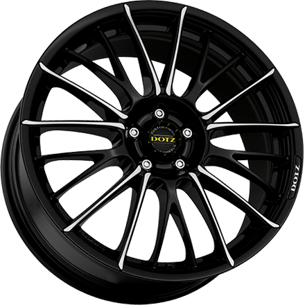

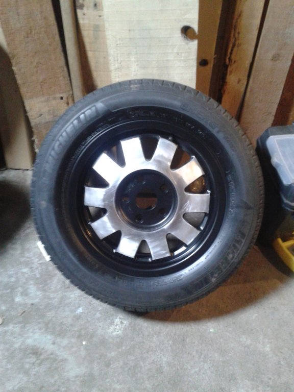

Nouvelles folie de ma part je suis entrain de voir refaire les jantes pour l'instant je fais sur la jante de secours certes sa risque de ne pas plaire a certaine personne mais je trouve que sa fais bien pour l'hiver un veritable trompe l'oeil
oui pour l'hiver je vais accentuer le cote 4x4 de l'avant et pour ce faire j'ai commencer a polir l’intérieur et pour l’été je vais regardez a trouver de belle jante en 16" je pensais a des dotz rapier
vous en penser quoi sa peux etre joli non
