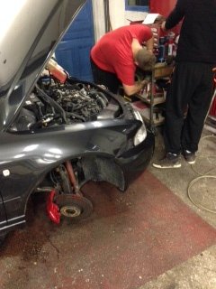

ma petite s4 se soir début des travaux, décata echangeurs etc ..je ferait le max de photo :)

Allez depuis 8h du soir entrain de monter les decatas on tient le bon bout mais quelle galere
Oui acces merdique .

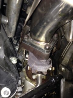

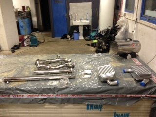

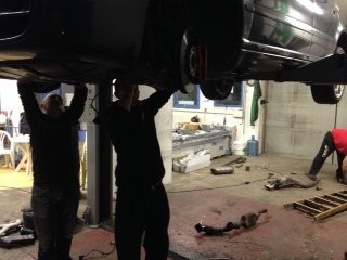

voila les photos bon jai pris se que je pouvais car pas facile de bricoler en même temps résultat 4h de taf a 3 et un pont, le pont est vraiment indispensable a mon avis car sinon impossible :mur:
je me demande aussi comment nos s4 pouvais évacuer leurs gaz avec les precata et cata c'est remplis a la mort :meanie:
prochaine étapes les echangeurs :race:
moi je l' ai fais tout seul sur chandelle, c'est galère et très long.
