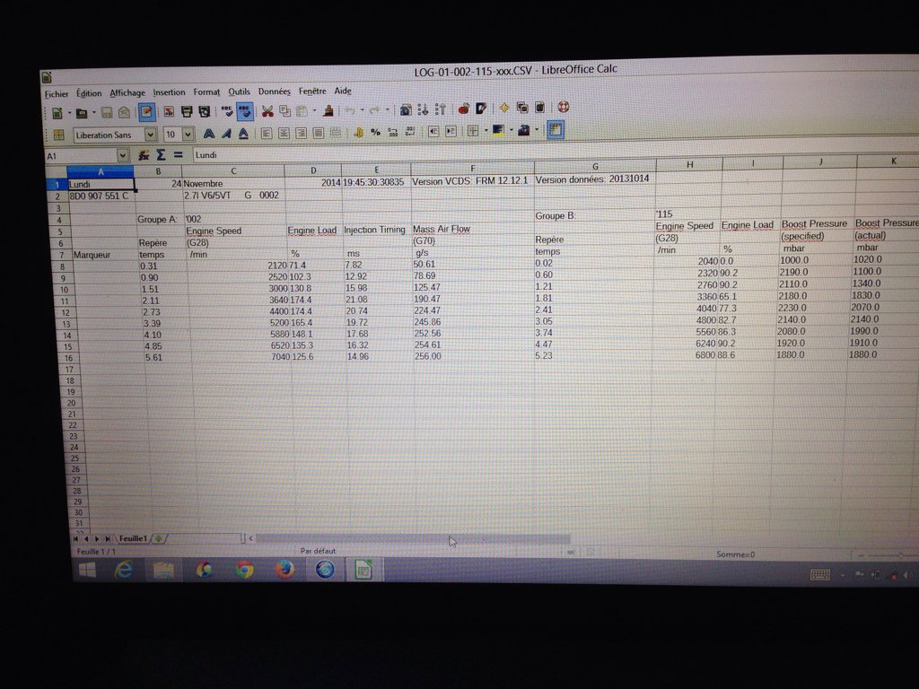

Fais un log turbos et post le nous pour qu'on puisse voir tes pressions. T'as un mano? Tu souffle à combien?
Tu souffles à quelle pression? Fais un log turbos et post le qu'on puisse ce rendre compte!
Je soufle à 1,2 1,1 bars et il sont bien la .. Je suis retourné chez de vincy hier qui ma abaisser un peu l'avance à l'allumage mais ça cliquette encore un peu
tu as un soucis quelque part ,au vue des valeur de DM tu as 300cv max et tu ne prend quasiment jamais la pression des consigne , pour une auto qui sort de chez de vincy sa me choque
soit ton DM est faiblard soit tu as des fuite de sural

Pourtant mon debimetre rappelle toi d'origine il sortait bien 227g/s ..
tu a bien fait ton loG en 3 depart a 2000tr?
aucun de vous deux a fait une mise sous pression avant la gestion?
quoi qu'il en soit tonio au vue de ton log ta gestion ta fait gagner 35cv...... il y a un gros soucis

voila les nouveaux logs de debimetre et de turbo .a vos commentaires les gars je pense que je n'ai pas de fuite de sural , et je me pose la question si c'est justement pas sa gestion qui est mal adapté a ma s4 qui me provoque le cliquetis :mur:
C'est log sont beaucoup mieux , t'es valeur correspond au consigne , mais tes valeur de debimetre reste trop faible

Enfin moi j'avais pris mon log stock et mon passage au banc avant ce qui donnait 261cv / 220.53gr = 1.1835
Tu dis que t'avais 262gr soit env 310 cv, même en resserrant les marqueurs temps du log pour la zone 6000 7000tr/min tu ne sortiras pas plus.

Le log turbo c'est en 4e, et la plage qui nous intéresse est entre 2000 et 3000t/min
Effectivement il a préservé les pressions turbo selon ton second log, mais dans le premier tu souffles à 1b14

Voilà quelque chose qui me rassure , j'ai eu ksf qui me dis que c'est normal il me conseille de quand même mettre sous pression me si la pression et respecter car une petite fuite peut engendrer du cliquetis merci à ksf la au de vincy à pas su me répondre
Je referais un log en 4ème alors car la c'était en 2 eme le premier et 3ème le deuxième log
Rhîno tous autant qu'on est ici on a toujours fait les log turbo en 3 à 2000tr/min jusqu'à rupture accompagner du log debimetre
