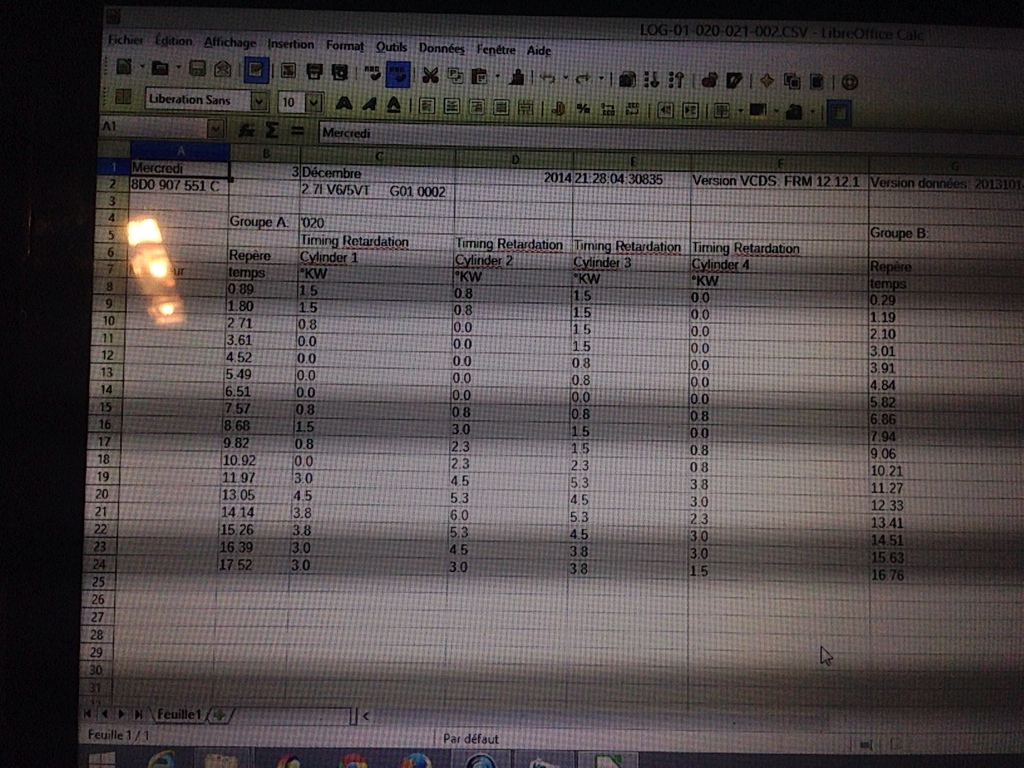

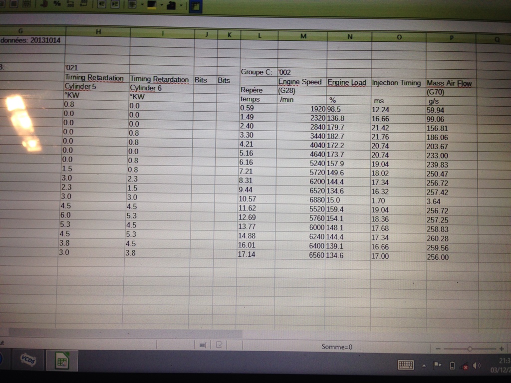

Voici des logs de retard d'allumage ( cliquetis) la valeurs doit rester à zéro normalement , la on voit bien malgres la qualités pourris des photos qu'on y est pas ... Désolé j'avais que ça sous la mains
On a tous compris que tu avais un soucis l'ami mais si le soucis vient de la gestion on ne peut rien faire pour t'aider ... à toi de t'arranger avec lui

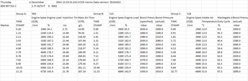

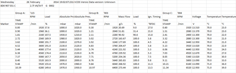

j'aurais voulu avoir vos avis sur les log d'un ami avec un s4 reprog
comment expliquer qu'il prend plus de gr/s au debimetre avec une n75F ( celle de mon s3) qui demande pourtant moins de pression???
on sent qu'elle apporte un plus
287gr/s soit environ 337cv
le log avec sa n75 d'origine
273gr/S soit environ 321cv
merci de votre aide
Modifié par AurelienS4-R
Oui mais 273 grs à 6400 trs et 287 grs à 6720 trs. À régime moteur équivalent il semble que le débit d'air est quasi identique.
oui aurel,si tu pousse jusqu'au rupteur il y aura une valeur identique,la il a coupé 300 tours avant donc normal.
