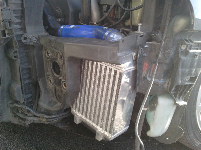

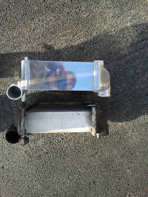

moi je prendrais ceux de l annonce ou le meme genre qui montent sans modif
volume echangeur rs4 oem 2538 cm3
s4 oem 2236 cm3
ceux de l'annonce 3600cm3
ya quelques années, on avais monté les memes echangeurs que l'annonce plus haut sur la S4 de mon frangin.
on les a monté plug and play
ca rentre au poils de cul !!!

Pour les échangeurs (je réédite) c'est juste que le volume d'air n'est pas plus déterminant pour des K03 supressurisés.
Si tu changes c'est de devoir changer les durits d'air et mettre des manchons d'adaptation pour ton réseau de sural dimensionné en k03.
Autant faire cette phase de sural dès passage en K04 afin de monter le tout en tube alu.
Il se peut également que tu prennes du lag, car tu augmentes le volume d'air, et comme énoncé les échangeurs actuels suffisent en k03.
Si tu passes en frontal c'est pire, le chemin à parcourir pour l'air est plus long, donc plus tardif à remplir. Mais cette configue se fait sur des prépa de plus de 550cv avec de gros turbo.
Après oui sans forcément avoir du lag, c'est toujours mieux d'avoir un gain de T° sur l'air d'admission.
