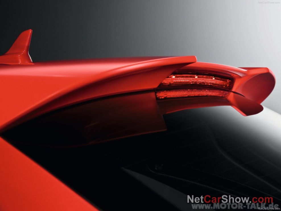

Est ce que certains d'entre vous ont fait cette modif? comment se fixe t il?
Est ce que quelqu'un connaît la ref et le prix?
Je trouve qu'il finit super bien l'arrière du RS4.

Je l'aime beaucoup aussi mais je crois en fait que c'est plus facile à dire qu'à faire: il semble en tôle donc partie intégrante du hayon...
A priori c'est collé au double face.

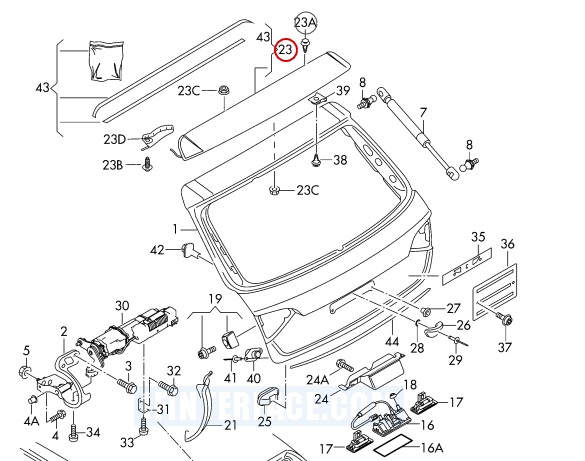

Si quelqu'un peut checker dans ETKA
Salut
Salut, c'est bien une pièce à part ( ref 8K9827933B ) mais on ne voit pas très bien comment c'est fixé :
Steph
500 pour un bout de plastique 😰😰

Est-ce que le becquet RS4 B8 est compatible A4 B8?
N° A4 B8 = 8K9827933A GRU
N° RS4 B8 = 8K9827933A GRU

Pour avoir changé le hayon de ma s4 par un d'occasion récupéré sur une A4 j'ai du remettre le becquet et c'est effectivement fixé au double face.
