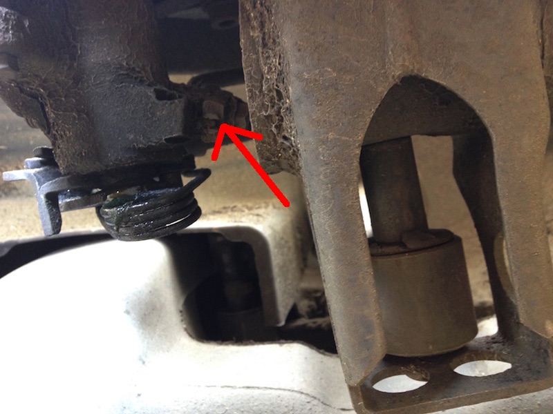

Mon problème est donc une légère fuite de liquide de freins.
Voici une photo qui localise l'endroit (côté arrière droit) :
ça semble provenir au niveau du boulon qui est en arrière vers l'amortisseur.
Je pense qu'il faut changer l'étrier de frein. Si quelqu'un peut me le confirmer.
Sinon faut-il changer aussi le côté gauche ?
Et aussi les deux flexibles reliés à l'étrier ?
Merci de vos réponses.

C'est bizarre, la fuite est à l'opposé du piston... pas de souci avec la vis de purge ou au niveau du flexible de frein ?

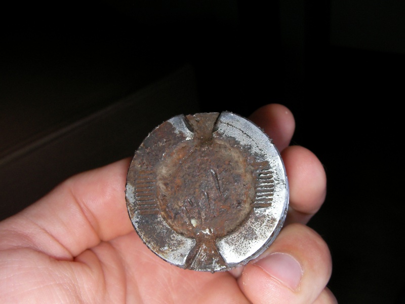

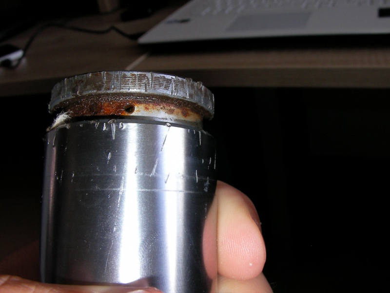

Perso parès démontage c'était le piston qui était HS comme tu le verras sur les photos ci-dessous
Sans regrets pour moi
Welan, assure-toi bien aussi que ce n'est pas de la graisse qui a été mise là exprès.

J'ai une fuite c'est certain, mon voyant s'est allumé au tableau de bord, j'ai rajouté du liquide de frein et le liquide a fui dans le garage, le sol est taché, c'est comme ça que j'ai su d'où vient la fuite.
Je remets la photo avec une flèche pour montrer d'où semble provenir la fuite :
Peux-tu me dire si c'est ça la vis de purge ? Dans ce cas son changement peut suffire ?
Si c'est ce problème, je fais purger le liquide et changer la vis de purge.

Ok merci donc c'est bien ça qui fuit.
Je vais déjà resserer et prendre rendez-vous pour changer le liquide de freins. :-)
Tu n'as peut-être que cette vis de purge à remplacer alors...

Salut Wauzzz,
Oui je pense que tu as raison. Par contre j'imagine qu'il faut vidanger le circuit pour la remplacer ?
Non, pas besoin de tout vidanger. Tu mets juste du film étirable sous le bouchon du vase comme indiqué dans mon message précédent afin de limiter la fuite (ainsi, pas d'appel d'air de ce côté là).
Tu remplaces la vis et tu finalises la purge quand même sur l'étrier concerné.

De passage chez Audi pour faire un essai de l'A1 :love:
j'en ai profité pour demander à regarder d'où venait la fuite : verdict, c'est l'étrier qui fuit, ensuite ça doit couler sur la vis de purge.
Ils m'ont dit que ça arrivait rarement. Vu le prix d'un étrier, je vais carrément le changer, sauf si A4ba vient m'aider... :kimouss:
La pièce chez Audi est hors de prix mais sur le net ça va.
Merci à tous pour les infos.
Modifié par Welan
