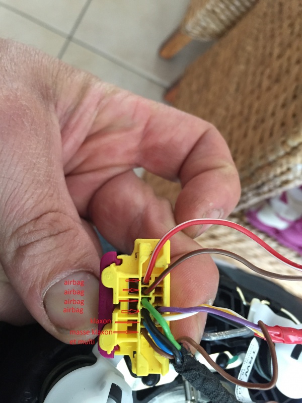

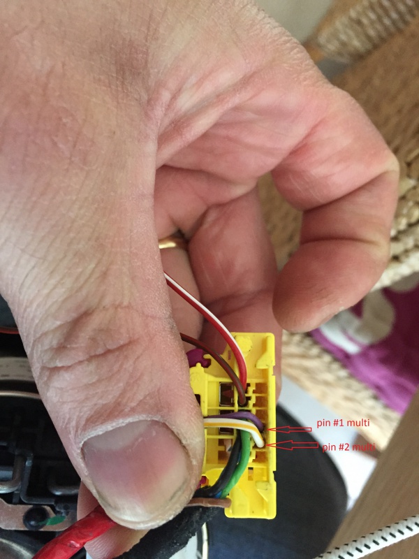

Bonjour, quelqu'un pourrait m'aider car là je ne sais plus trop comment faire. Il me reste à mettre une resitance pour ne plus avoir l'erreur au tdb et brancher l'autre fiche qui pour l'instant n'est pas connecter pour eviter de debranche la batterie à chaque démontage de l'airbag. J'ai câblé comme dit dans plusieurs posts de ce forum et l'eclairage des touches ne fonctionne pas. Pour les multifonctions j'ai commandé celles qui vont avec ma voiture. Help me please. :mur:

J'ai eu confirmation de Jérôme h que mes branchements sont bons. J'ai reçu les commandes qui iront bien avec ma voiture, montage demain et photos si ça fonctionne lol.
