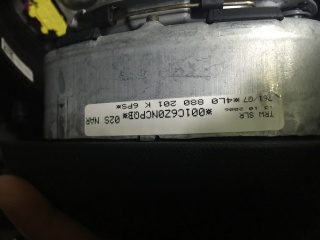

Oui il s'agit bien de ces fiches. Merci pour votre réponse. Je pense donc également franchir le cap du changement pour un 3 branches avec palettes.... Mais sans méplat.
Vous trouverez ci-joint la photo de la fiche du volant convoité. A priori ces branchements sembleraient correspondre à la catégorie A5 d'avant 2012. Pensez vous donc bien que je puisse effectuer un branchement plug ang play sans avoir a recabler en lieu et place de mon volant actuel (photo également jointe).
Merci par avance.

donne les ref de tes volants et airbag pour savoir si c'est compatible...
Moi je dirais que non. Il faut que la fiche soit jaune-mauve comme la fiche de ta voiture, sinon la modification est obligatoire. (Cela est vraiment pas tres complique...)

Je quote ma demande car je viens de prendre possession du volant A5 pour intervenir prochainement dessus. Je pense que mon airbag actuel de volant 4 branches ne sera pas adaptable et que la fiche actuelle n'est pas plug and play. J'en appelle donc a la communauté. Des photos a venir pour plus de détails. Merci.

Victor, comme d'habitude, ton impression était la bonne. J'ai enfin pris le temps de démonter ce soir mon volant pour vérifier qu'effectivement ni la fiche connectique, ni mon ancien airbag ne sont adaptable. Je suis donc bon pour un cablage et vais créer un topic dédié.
