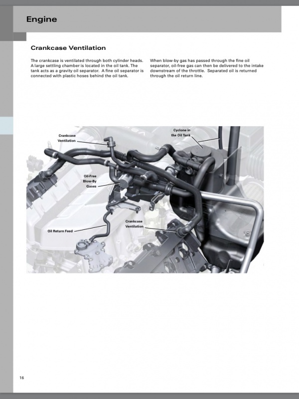

Plus précisément, le cas qui nous concerne :
R8 V8:

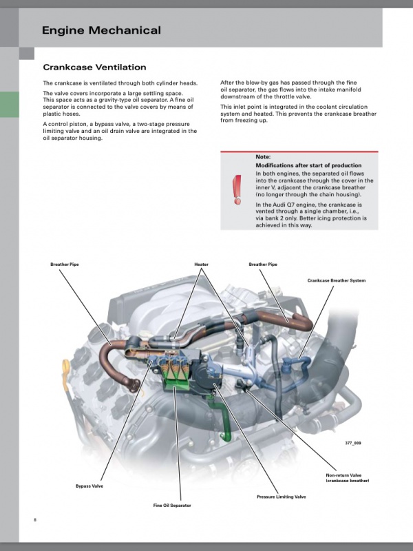

En comparaison avec la RS4:
Il semble y avoir une légère différence de conception mais le principe à l'air d'être le même non?
Cette différence marque-t-elle un encrassement plus ou moins fort?
Ensuite, si la plupart s'accorde sur l'encrassement du R8, la question se pose de comment endiguer le problème. Une solution intermédiaire sur RS4 consiste à dériver le cyclone de recyclage des vapeurs d'huile mais ça ne semble pas 100% efficace.
