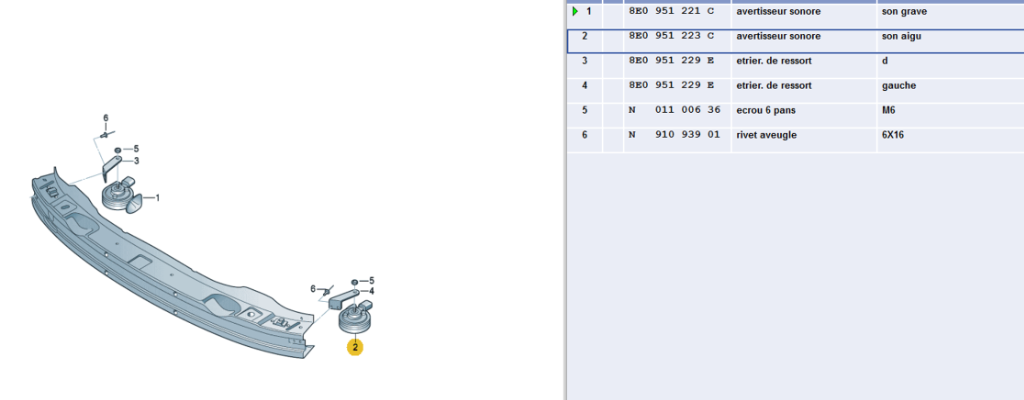

une bonne âme aurait la référence des deux klaxons (droit et gauche) sachant qu'il me faut en principe celui coté conducteur le grave si je ne fais d'erreur

Klaxon aigu ref 8E0951223C et pour le grave ref 8E0951221C

le grave est bien coté conducteur ?
Geoffroy à l'aide! !
Il sait mieux que moi
Moi j'ai l'impression que le grave est côté passager
Sérieusement là je ne pourrais pas dire lequel est le grave ...!!!
celui du coté passagé est neuf et toujours un klaxon de merde lol
donc tu as la facture la ref aussi alors, ben tu prends l'autre alors.

Par contre les nouvelles références des Klaxons c'est juste le C à la fin qui est remplacer par un D
Donc logiquement le côté passager est le grave ....
