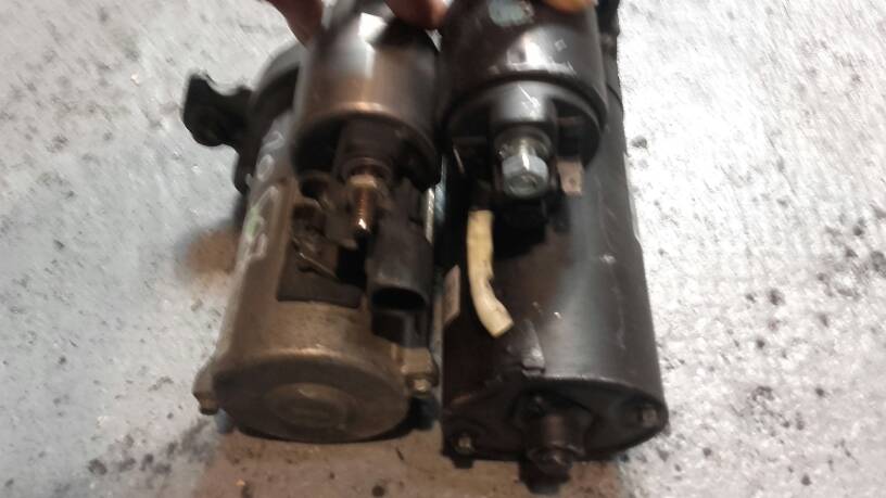

Et donc ma référence n'est pas la bonne ? cela ne se monte pas du tout ?
je confirmer de mémoire un neuf c'est env 700e et un échange standard env 300e
et je l'ai touché à 143e :MdrDevil: mais si cela ne fonctionne pas c'est con :mur:

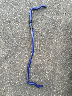

des barres H&R qu'un membre m'a offert pour ma fête :malelovies: :marcelpoire:
J'adore cette communauté :secret:
salut christophe, jolie échappement pour la 5 :marcelpoire: :marcelpoire: :secret: :secret: :secret:
pour la ref moi j'ai aussi sur ETKA pour la RS4: 079 911 023 D 1.7 KW
alors que le ref : 079 911 023D 1.8 KW est monter sur S6 de 1996/1997
et je l'ai touché à 143e mais si cela ne fonctionne pas c'est con :mur:
La référence 077 911 023C est pour certaines 100...A6..S6...V8 jusqu' en 1997....s' il se monte, tu auras de la chance, mais il est pas cher,
c' est déjà çà ! :icon_biggrin:

j'ai trouvé cela sur Oscaro...
DÉMARREUR VALEO : 458181
CARACTÉRISTIQUES
  • à partir d'année de construction : 11/2005
  • Code moteur : BNS
  • Echange standard :
  • Nombre de trous : 3
  • Pince : NO
  • Position/degré : L 27
  • Puissance nominale [kW] : 1,7
  • Sens de rotation : Rotation dans le sens des aiguilles d'une montre
  • Tension [V] : 12
  • Type de boîte de vitesses : HLD
  • Type d'entraînement : boîte de vitesses manuelle
L'article est composé de :
1 X Démarreur D7G6
Numéro(s) court(s) :
  • 191143, D7G6
RÉFÉRENCE
Référence constructeur (Numéro OEM)
  • AUDI : 077911023C - 077911023CX - 079911023D OEM - 77911023C - 77911023CX - 79911023D
  • VAG : 077911023C - 077911023CX - 77911023C ma ref
Je ne sais pas quoi penser, enfin demain je m'occupe de cela :mur:

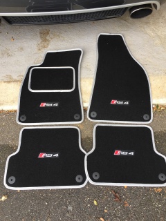

Tapis de sol neufs :MdrDevil:

Réponse du fournisseur :reflexion: on croise les doigts...
d' apres BOSCH c est le meme ( et d ailleurs le seul en plus que l on peut avoir )
la ref a ete apparement remplacé
merci
Cordialement
à suivre lors du démontage...
mais remboursement au pire et Oscaro sera mon ami :secret:

Voilà les deux modèle différent celui en gros affecté sur S4 et je pense rs4 vu sur oscar et noir celui que tu as les nez n'ont pas la même longueur les pignons pas le même diamètre pas les même connectiques et une fixation sur sur le gris pour quelque chose
je regarde en tout cas merci très sympa :race:
