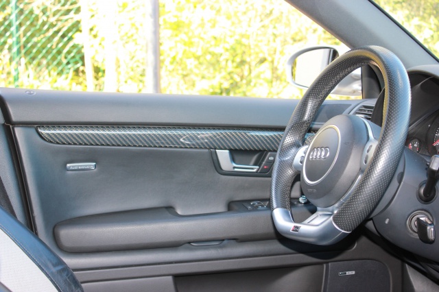

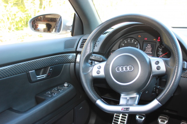

Bon aujourd'hui montage de mes panneaux de porte...
je me la pete car j'ai un intérieur exclusif :MdrDevil:
belle galère car le mec avait gardé 3 faisceaux sur 4 des portes :mur:

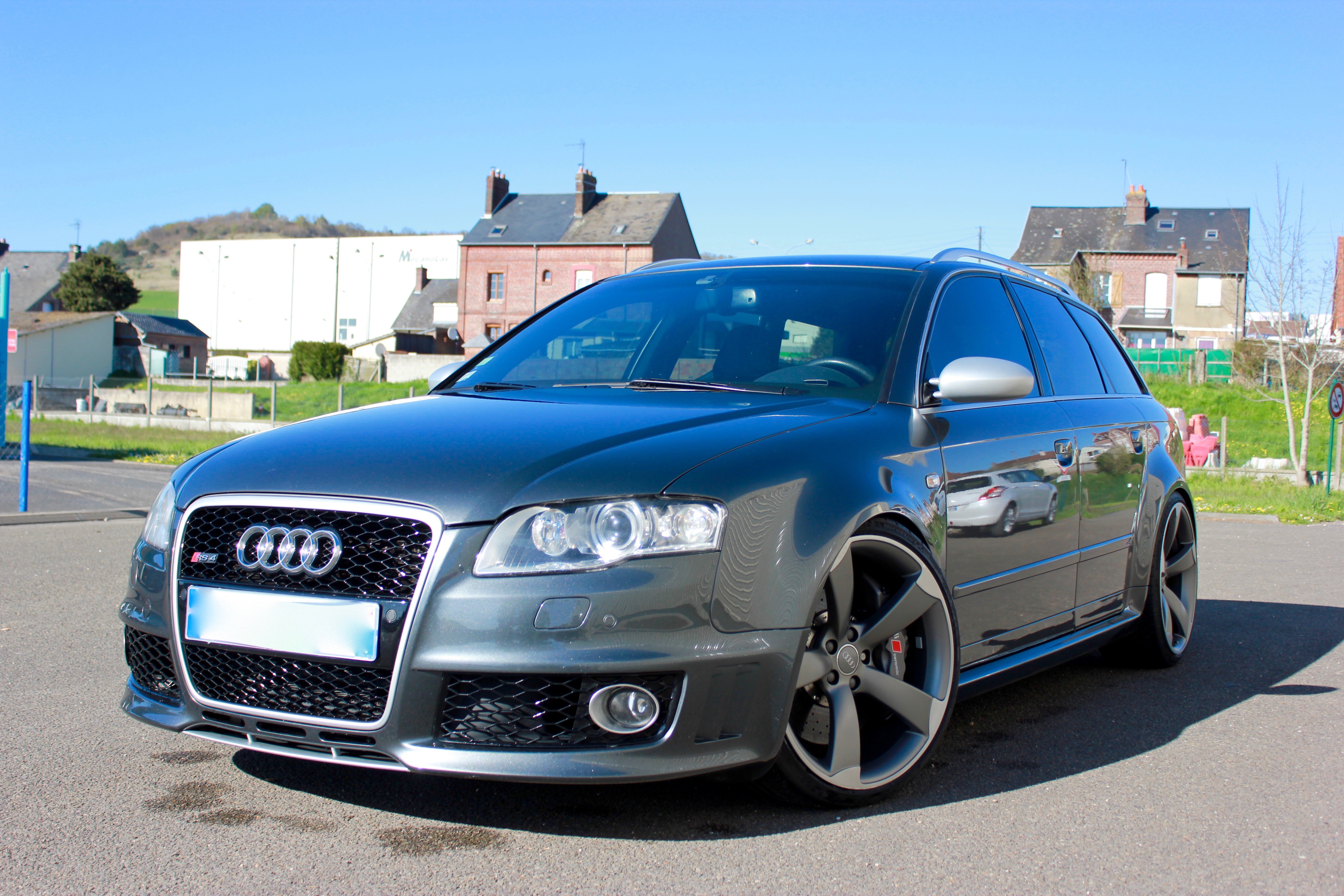

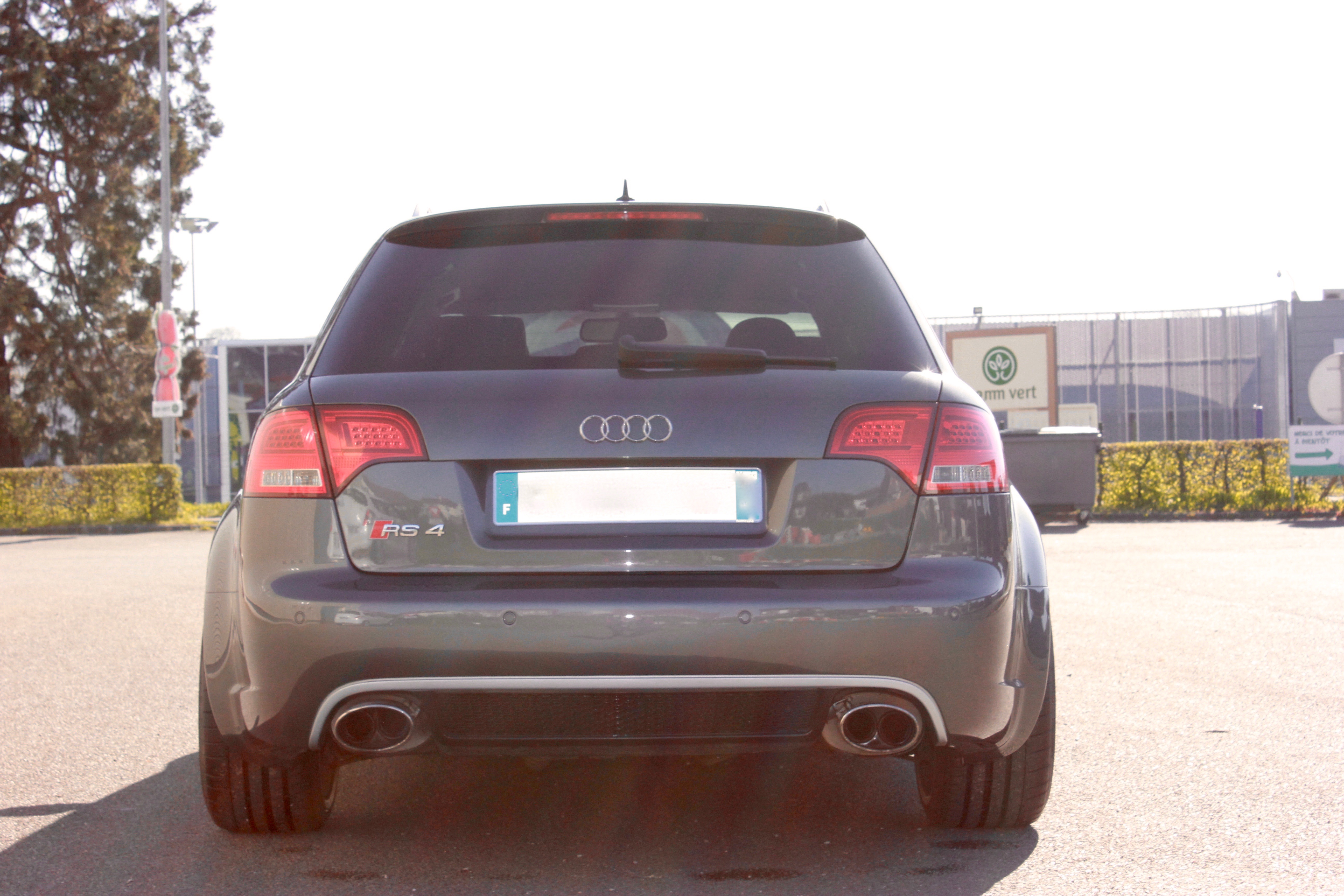

un peu haute du cul ?
Très très jolie !

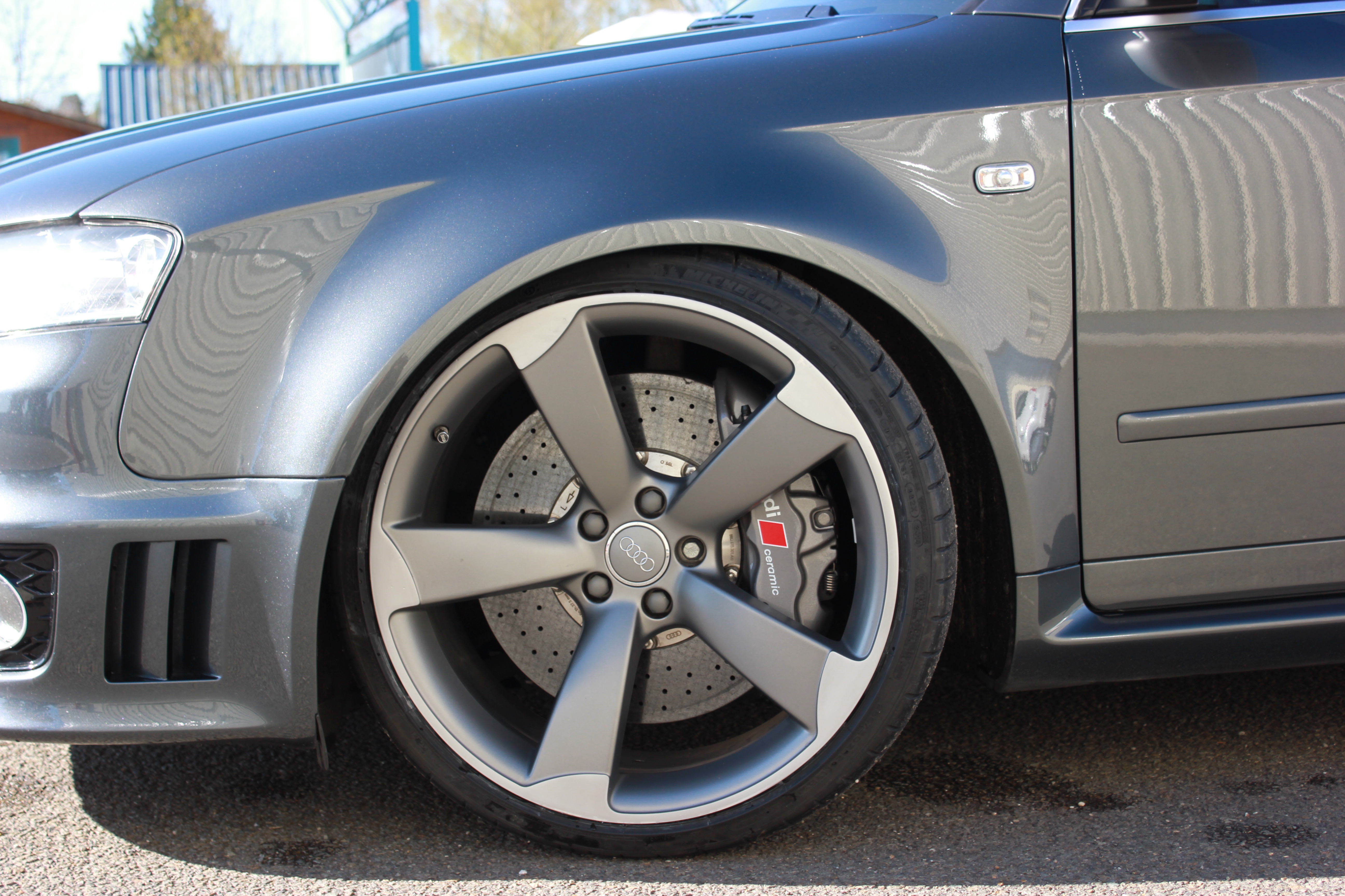

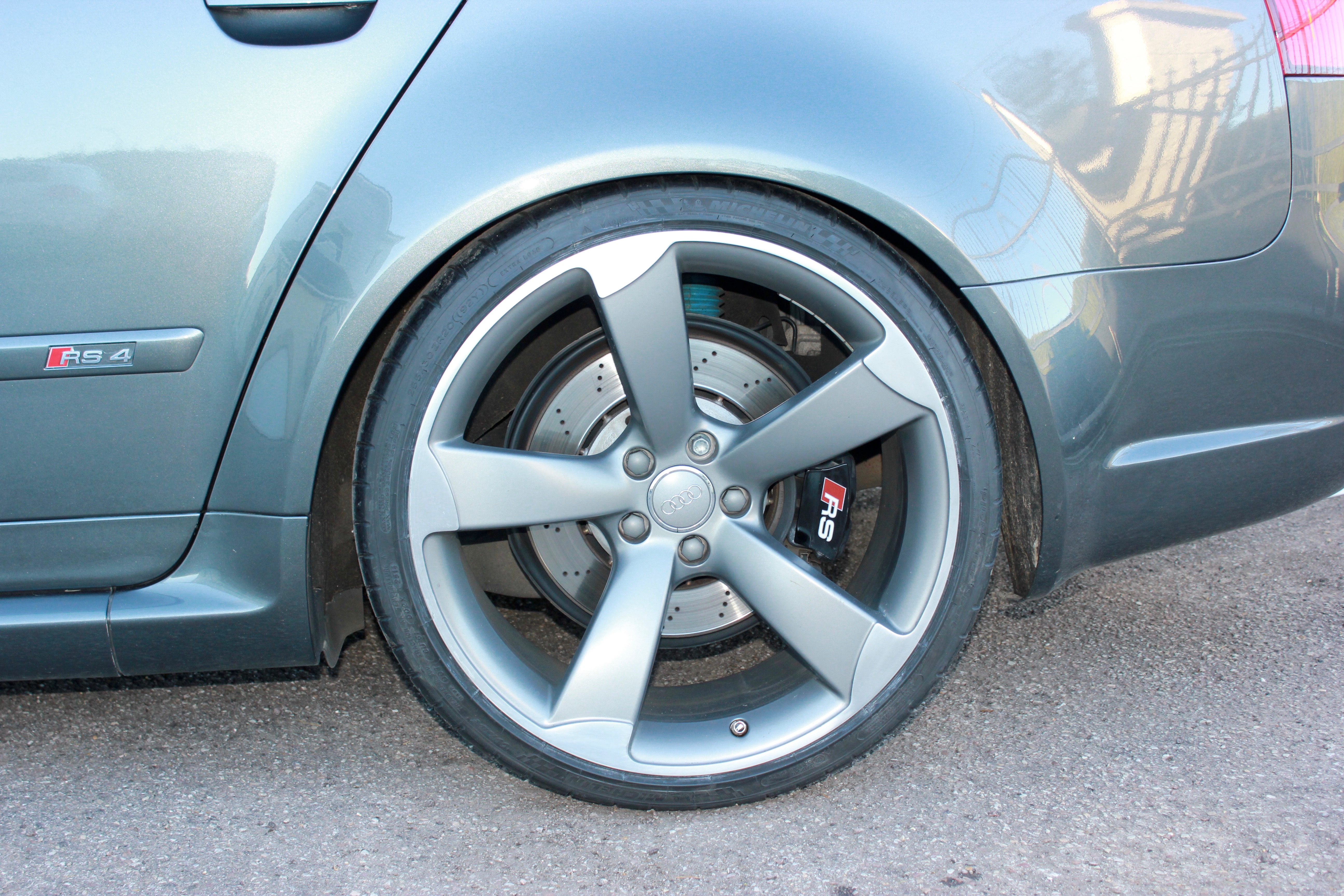

Tu n'as pas de cabochon plastique sur tes écrous antivol ?
pas d'écrous antivol mais j'ai vu que mon ami en avait oublié un à chaque roue mdrr
tu as l'oeil :jap:
Vraiment magnifique ...
J'adorerais avoir une merguez comme la tienne ;-)
Tres belle chipo !
Le must serait la gueule d'une B7 avec un moulin de B5 ou RS6 C5 :love:
Je kiffe grave tous ces nids d'abeille en noir brillant :malelovies: hâte de faire la même chose sur la mienne...
Vraiment 1 monstre ta bétaillère :moto:
C'est vrai qu'ils ne ressemblent pas à des écrous anti-vol !! :ripeer:
merci un monstre juste une RS4 de 423CV pas plus :MdrDevil:

que bellissima :malelovies: :malelovies: :malelovies:

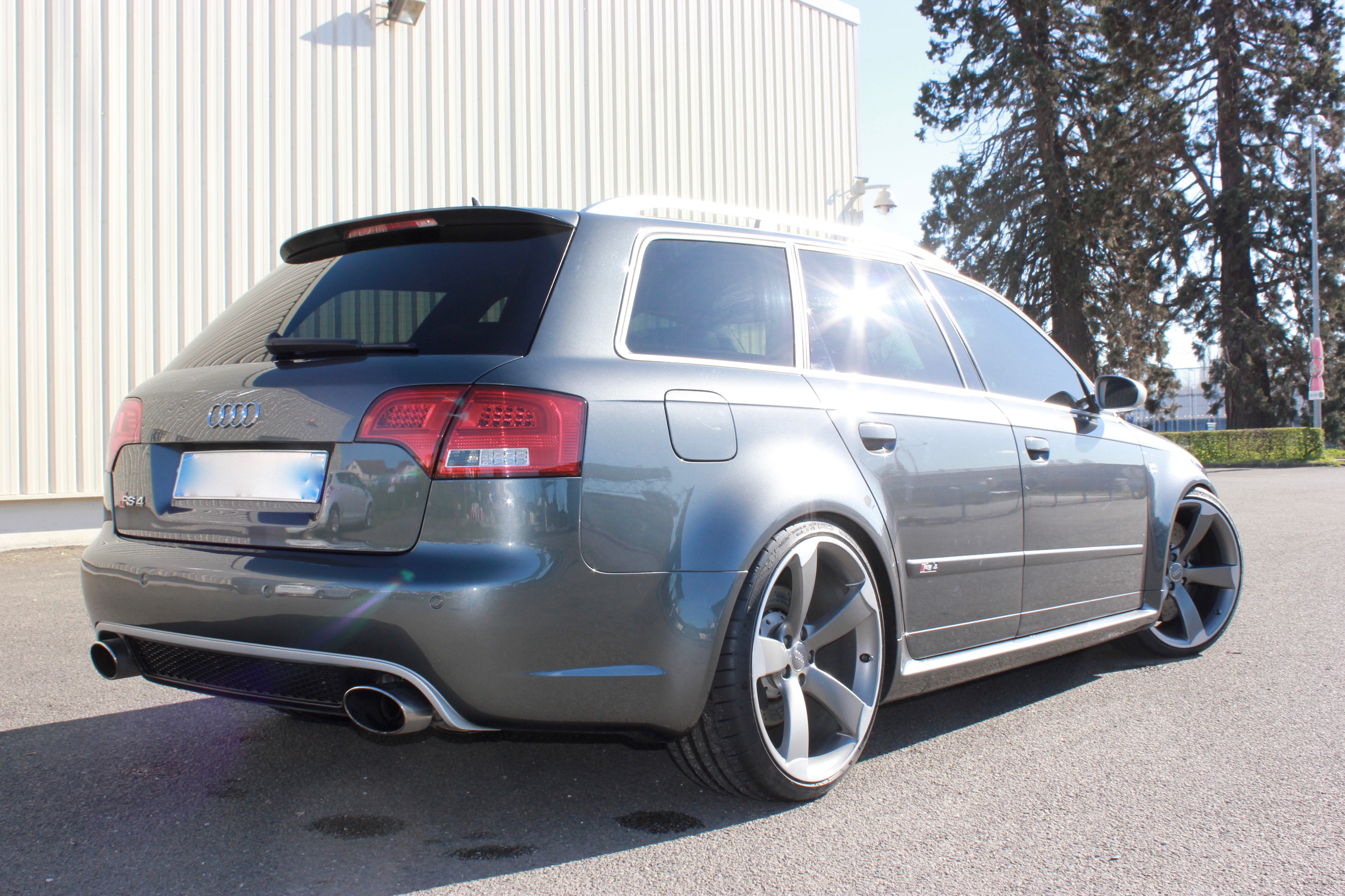

juste un petit détail, tes sorties d'échappements sont pas positionnées pareil des 2 cotés :secret:
à part ça :bien: :bien: :bien:

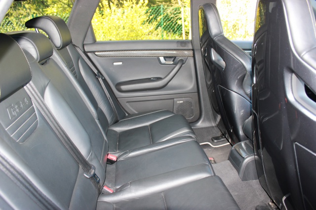

Intérieur rend super bien
tu crois ?

Sur les 5 cabochons il y en a un qui est un cabochon spécial écrou antivol donc si t'as pas d'écrou antivol... Il manque un cabochon normal.
854431IMG3477.jpgune est plus basse que l autre
c est beau ce cuir audi exclusive

oui c'est ça que je voulais dire Vincent, désolé si je me suis mal fait comprendre Christophe ;)
