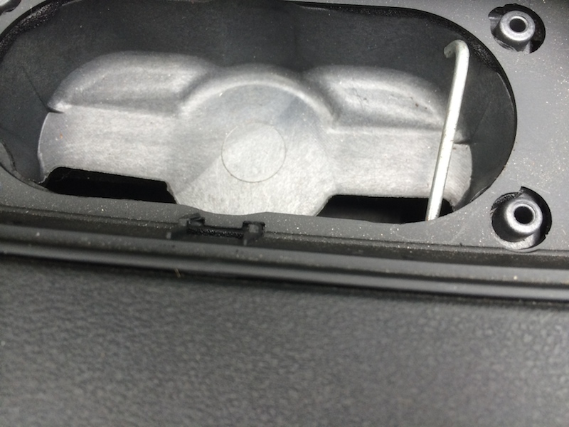

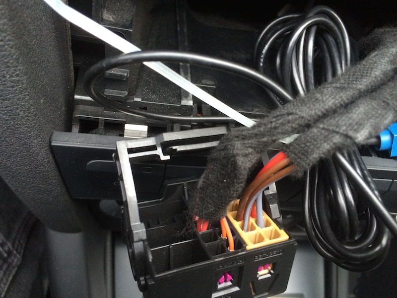

On ne voit pas le passage depuis l'autoradio mais il y a une feutrine en haut, au fond à gauche qui va permettre de passer le cable de l'antenne.
Faire passer un cintre par exemple sur lequel le bout aura été recourbé afin de tirer le cable
Voilà, le cable est attrapé :icon_biggrin: , il n'y a plus qu'à tirer délicatement
L'antenne est positionnée avec une partie du long cable pour la supporter

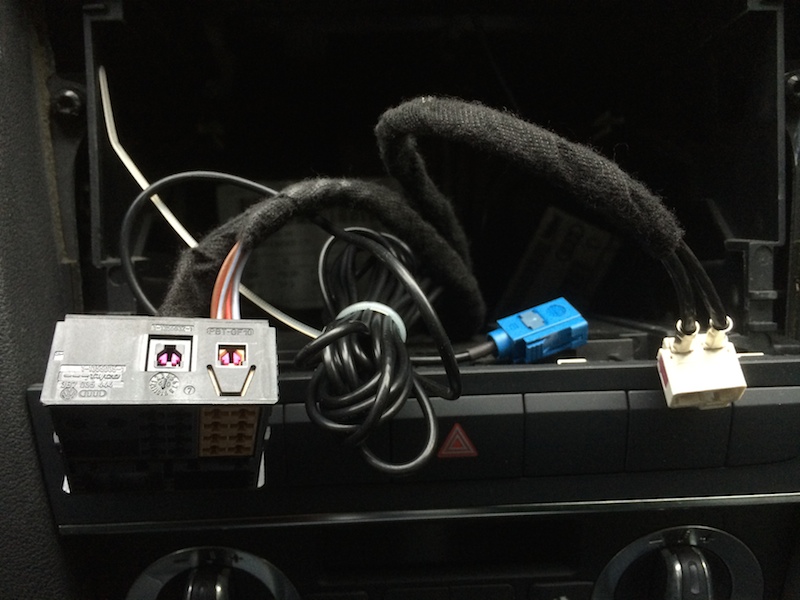

Les différentes connectiques sont maintenant prêtes pour recevoir le GPS

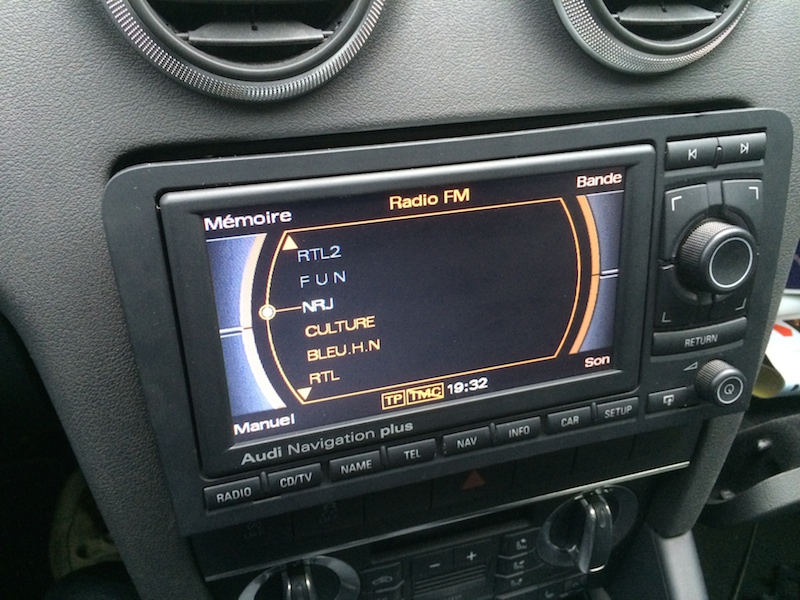

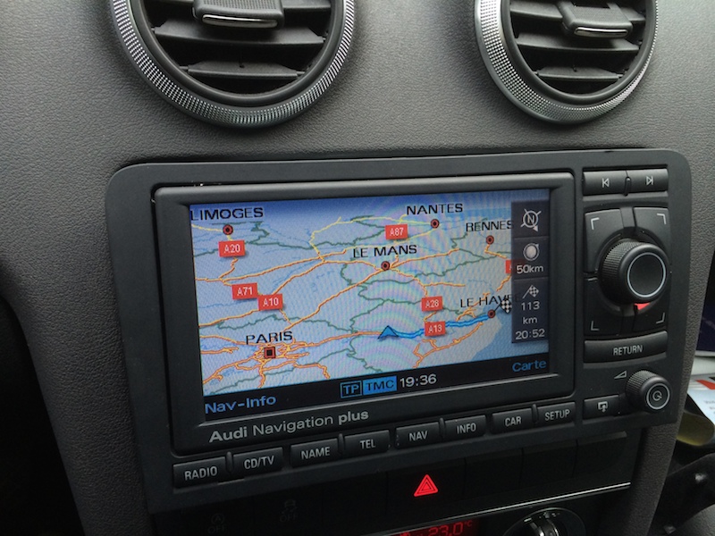

Test de la radio, tout bon

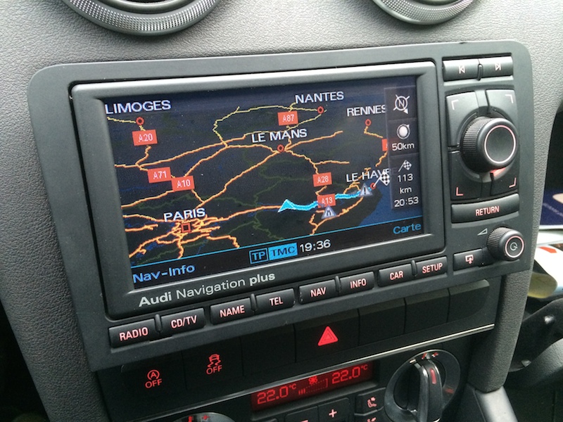

Test d'un itinéraire, çà marche mais pas de satellite détecté pour le moment

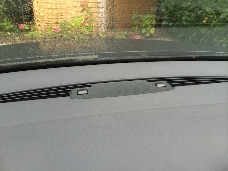

La grille est repositionnée et reclipsée, on ne voit rien
Test on mode nuit,

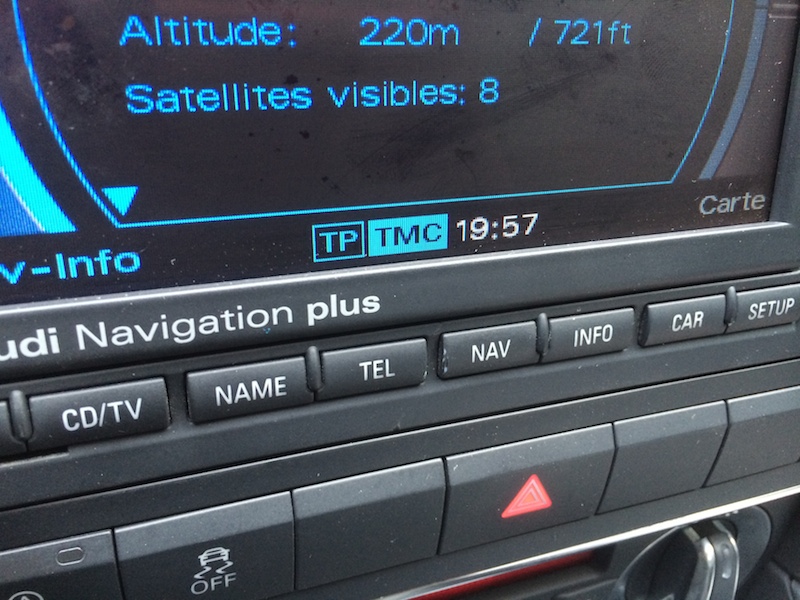

Enfin après quelques minutes, les satellites sont visibles,
8 satellites, je n'ai jamais eu une si bonne reception :roi: :roi: :roi:
Ya plus qu'à rouler :hot:

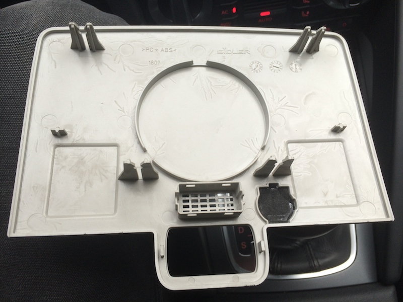

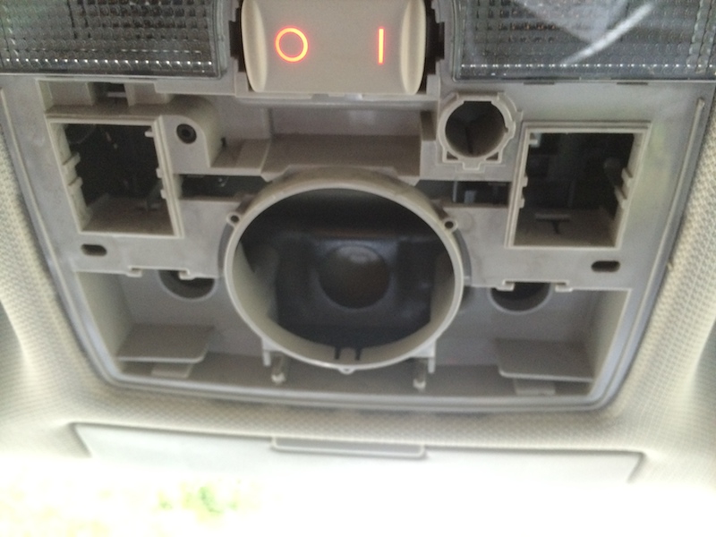

Merci, malheureusement, j'ai encore du boulot, pas de micro dans le plafonnier et pas d'enceintes dans les portes arrières avec mon ancien Chorus :pleure2: :pleure2: :maiscnulca:
On voit bien en haut à gauche le positionnement du micro et sur la grille le filtre adéquat
Les enceintes arrières et le micro se câblent ou ? :reflexion:

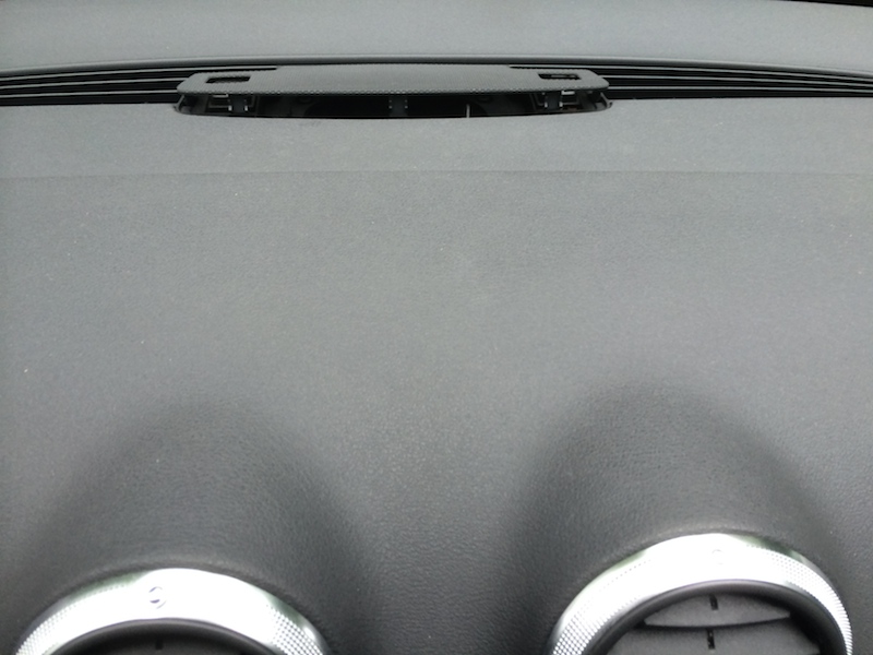

A cet endroit, il y a normalement une enceinte centrale (mais pas sur toutes les a3 peut etre...)
Est-ce que tu possèdes bien ce haut parleur d'origine ?
Tu as placé l'antenne à la place du haut parleur ?

Sinon pour le micro, je suppose que c'est pour la commande vocale...
J'ai peur, que tu t'embête pour pas grand chose :sic:. Je l'avais sur feu ma SBK (option d'origine) et je ne m'en suis servi qu'une ou 2 fois. Mais j'ai trouvé ça peu efficace (on est pas toujours compris, il faut répéter, etc.) et surtout trop lent. On accède plu vite aux menus avec les commandes au volant ou directement sur le RNS-E. A toi de voir ;).

Non, pas d'enceinte centrale sur la mienne, donc je n'ai rien eu à retirer.
Pour le micro, c'était plutôt pour l'ajout du bluetooth. Je crois que cette génération de RNsE 192 ne le possède pas en standard, mais il doit y avoir des kits. J'ai bien un micro de parrot mais c'est un jack classique :ripeer:
:coucou:
Ah oui, exact, le micro sert aussi pour le BT ! Et là, contrairement à la commande vocale, c'est vrai, que c'est bien utile ;) !
Et je te confirme, les 192 n'avaient pas le BT intégré :nanana:, même les 1ers 193, il me semble :euh:.

Pour avoir pu vérifier sur une autre auto, l'emplacement est effectivement celui du HP central sur un équipement classique avec poste Concert d'origine ...

Sur mes A3, j'avais placé l'antenne Fakra entre les 2 ventilations.
Si vous passer la main à l'intérieur, il y a un trou avec une pièce métallique, pratique pour la faire tenir.
Résultat: 7/8 satellites tous le temps.
Je dis cela pour ceux qui ont un haut-parleur au milieu du tableau de bord.
