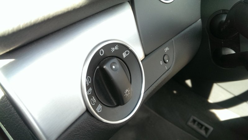

Les resistances servent a tromper l odb
Mais si t as pas l odb complet t en a pas besoin car pas de detection d ampoules grilles
T es sur d avoir mis des leds en drl?
ben oui c'est des ampoules a led de chez ledperf, et elles sont nickel ca crache et tout blanc,lol.non en effet je n'ai pas l'odb.

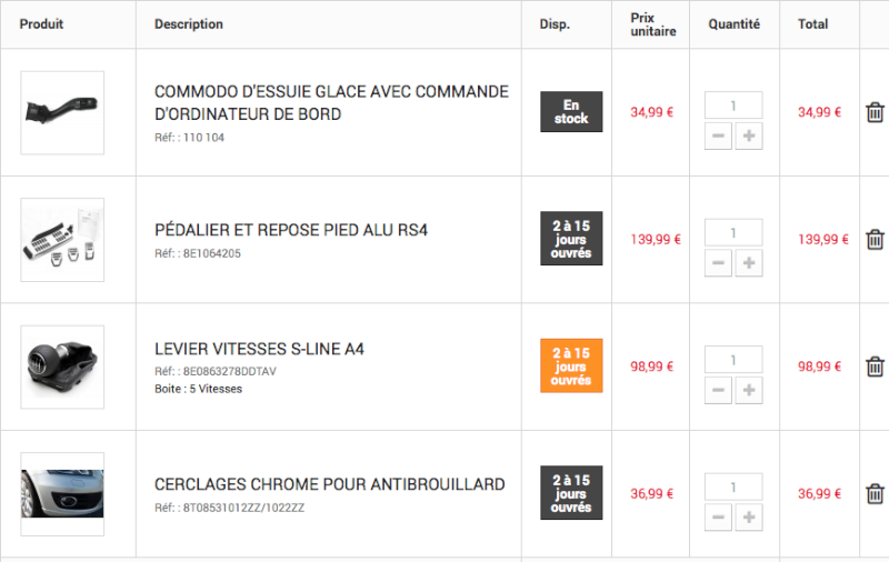

dites moi quelqu'un peux me dire si j'ai tout bon? j'aimerais changeais mon levier de vitesse et de frein a main par la version cuir perforée, rajouté l'odb, le pedalier alu . savoir si ca ira ce que j'ai trouvé, PS: je n'ai pas trouvé le levier de frein a main:
merci d'avance.
le pommeau ne va pas deja c est un 5 vitesses
en plus tu peux trouver moins cher le soufflet c est pas necessaire de le changer
pour l odb faut controler la ref de ton module de colonne pour voir si il est compatible
et la ref du commodo si c est le bon sans EG arriere
ca te créra peut etre des erreurs avec les leds que t as mis notemment les DRL
les cerclages d AB c est pour B8 il me semble par rapport a la photo
et le pedalier il y a bien moins cher sur la baie
109 euros livré

merci kilivinci, pour l'odb en effet j'ai un peu peur de ca ,la au moins je suis tranquil, cela dit.
je regarde tes liens voir, le pommeau j'avais trouver juste le levier sur ebay aussi, mais j'etais pas sur que ce soit le bon

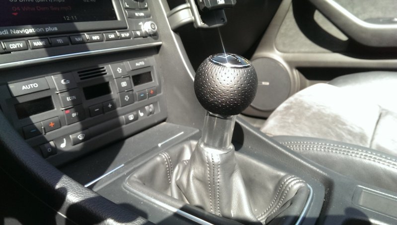

hop petit pommeau de vitesse remporté sur ebay, pour 15€ fdp inclus, impec.
le meme que celui la:
j'espere que c'est pas trop galere a changer.
Ca va tout seul, j'ai monté celui d'une A3 sline (identique)
il faut remonter le soufflet, declipser ton ancuen pommeau, desolidariser le souffket du pommeau (bague qui est clipsée) et ordre inverse
Certains pommeaux sont a clipser, d'autres (comme le mien) a sertir avec une bague en metal)
J'ai commandé le même pour l'a4.
La modification n'est pas bien compliqué.
Je l'avais fais sur mon a3. C'est assez simple.
Une fois le soufflet démonté tu va vite comprendre.
