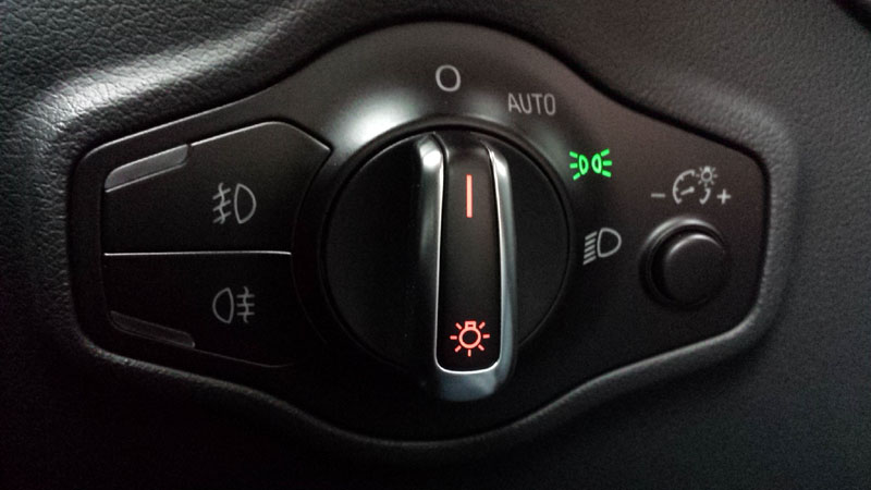

En mode AUTO, il faut contrôler que le voyant vert est allumé, ce qui indique que les codes sont allumés

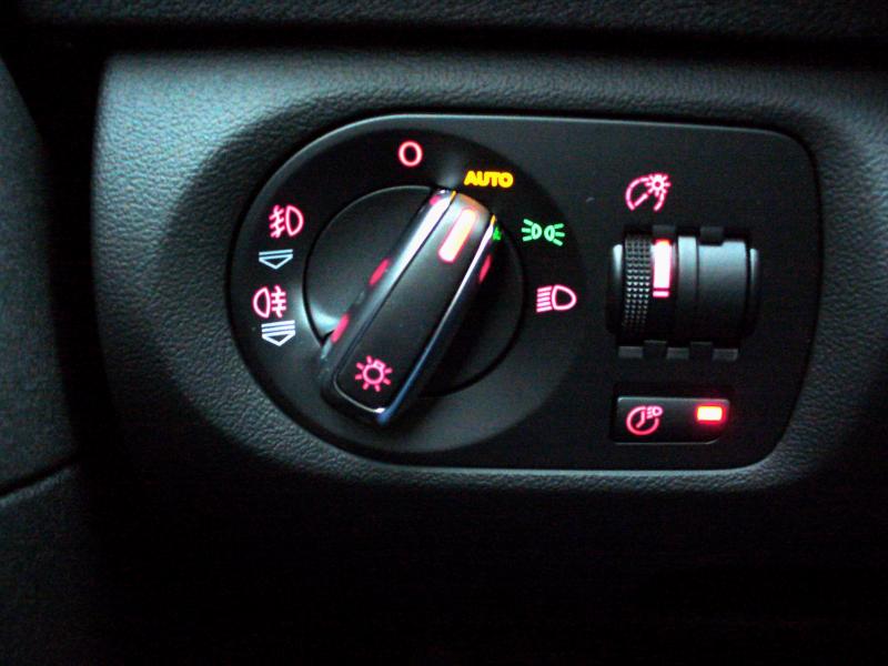

Lorsqu'il pleut en plein jour, et que le sélecteur d'éclairage est sur Auto, le voyant qui s'allume est uniquement celui correspondant aux feux de position : (2 feux verts opposés)
A l'extérieur, ce sont toutefois bien les ampoules des feux de croisement (codes) qui s'allument mais j'ai du mal à juger s'ils sont à leur pleine puissance,...
En mode auto, le voyant correspondant aux feux de croisement (1 feu orange incliné vers le bas) ne s'allume apparemment que lorsque le capteur de luminosité le commande, et donc lorsque tout l'éclairage intérieur s'active en mode "nuit".

Je n'ai jamais bien compris pourquoi Audi n'a pas prévu un témoin bien visible entre les compteurs quand les codes/phares sont allumés; surtout que sur le Q5 la loupiote verte sur le commodo est généralement cachée sous la jante du volant, il faut incliner la tête pour bien voir; il s'agit à mon sens d'une faute d'ergonomie
