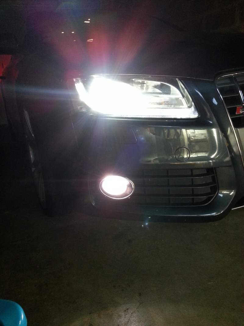

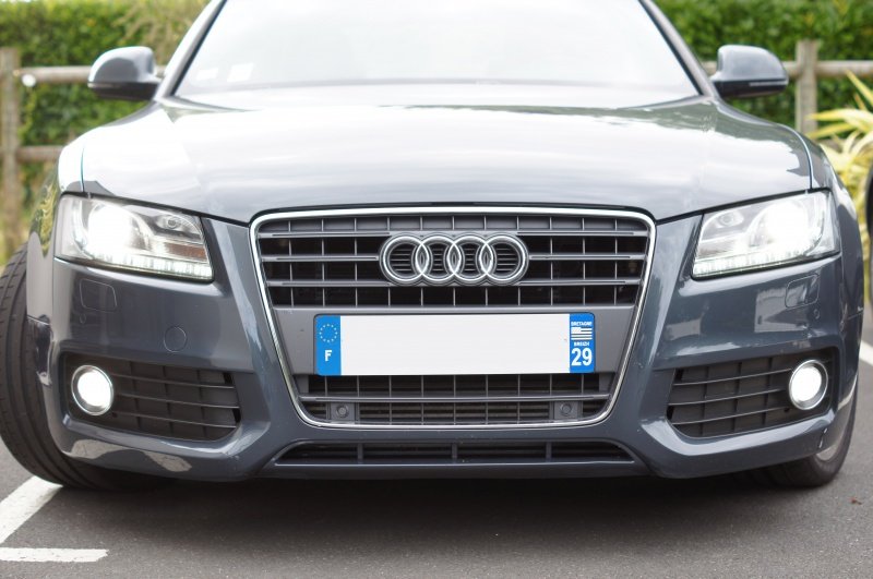

Voilà avec les LEDs et avec les xénons,
Le téléphone donne une différence un peu visible (il n'arrive pas trop à ajuster son expo avec la luminosité forte), mais à l'oeil nu je trouve ça nickel.
En tous cas, c'est tout sauf jaune...

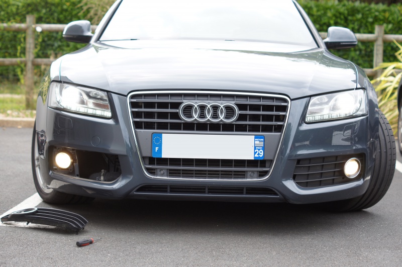

Montage en cours :
Avant :
de près : hum très beau :

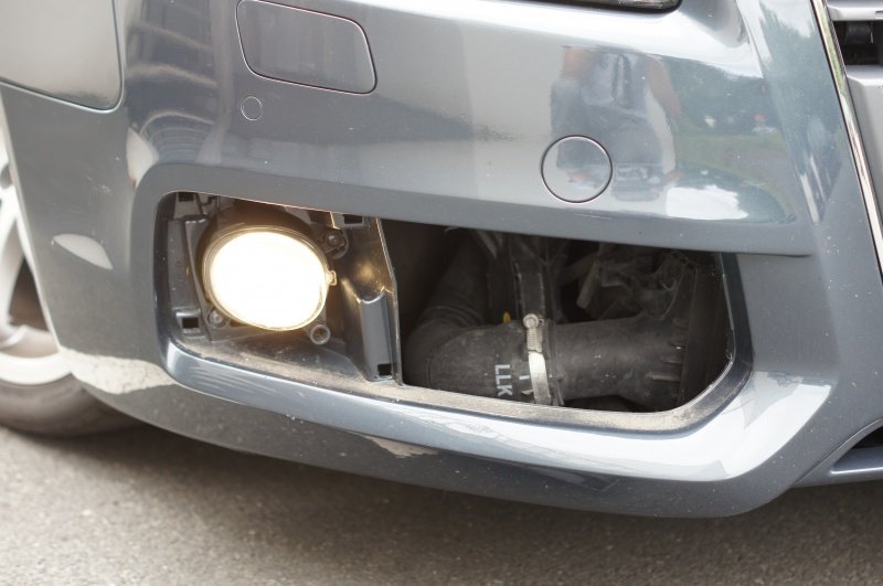

Coté gauche fait :
de près :

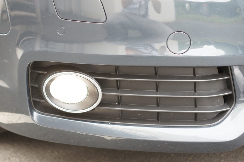

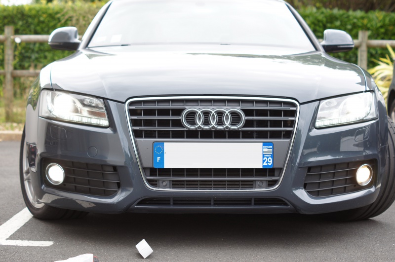

et les 2 faites :
Donc pour celle de gauche, j'ai demonté le cache mais j'ai galéré a le remettre donc pour celui de droite, j'ai fais en devissant un peu le passage de roue.
De jour, ça rend pas super blanc, mais je pense que de nuit, ce soir, ça va etre bien
merci Snake pour les conseils

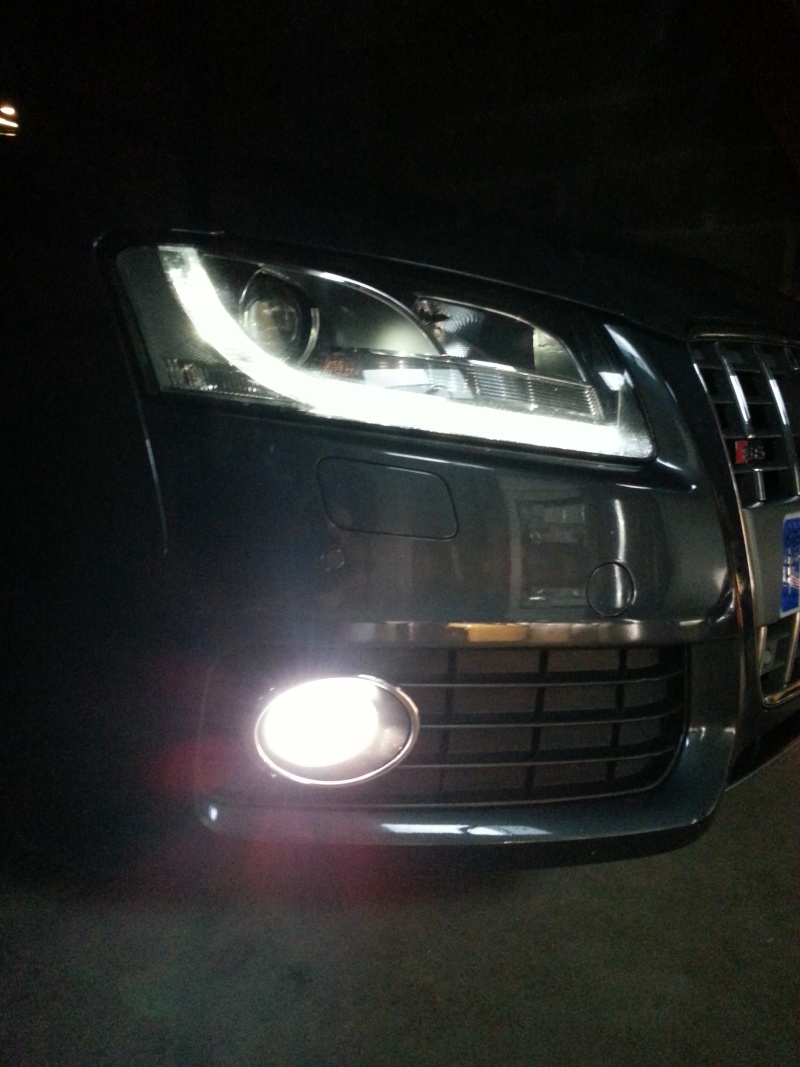

ça rend comme les xénons sur la photo;. en vrai c'est top
je viens de vérifier maintenant que la nuit est tombé chez moi.
Rien a voir avec les JAUNES
Oui belle différence avant/après. Malgré les H8 que j'ai mis j'ai bien fait la différence même si je trouve qu'il y a un écart important encore avec mes phares. D'où m'a remarque d'avant que je ne les trouvais pas assez blanc.
En tout cas bonne petite modification pas coûteuse...
Il faudrais monter un kit xénon pour avoir le même rendu.
