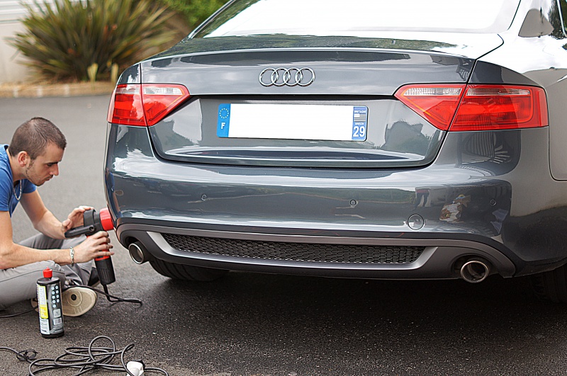

Detailling effectué sur l'A5.
gros traitement
par étape :
-Pré lavage Foam Lance (snow foam combo + bug bugger)
-Lavage des jantes APC + Bilberry wheel safe cleaner
-Lavage 2 sceaux Bug bugger
-Clay Meguiars + QD ONR 1/16
-Séchage naturel (pause déjeuner :D )
-Polissage ( pad blanc Lake country + pad noir lake country et 2 polish Menzerna ) à la polisseuse Das 6 PRO , ça a suffit car peu de défauts
-Re lavage + séchage compresseur
-Glaze PPE Wolfgang
-Cire FUZION Wolfgang (2 couches)
- Brillant pneus Autoglym
- Traitement Aquapel sur le par brise
- Cire Swissvax sur les jantes

en fait, ma copine a eu le temps de venir me prendre en photos vite fait quand je bossais dessus, donc j'ai des photos en bonne qualité ;)
je vous met ça bientôt
