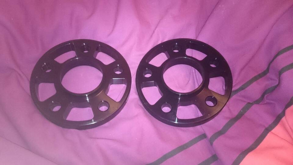

Je pose ça ce week end. Je me tate a prendre des cales pour le train arriere.

pour tes cales du met du 20 devant derriere ??

Oui 20 derrière ! ça rentre bien trop dans les ailes !! j'aime pas.

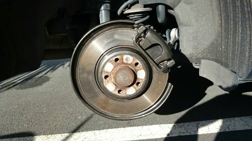

Donc j'ai peint l'étrier, le bol et le par chaleur.
Etape :
- Préparer le matériel : Peinture, récipient pour faire le mélange, 2 pinceaux (1 gros et un petit), un carton pour pas salir le sol, du scotch de protection, un vieux chiffon, de l'acétone, papier a poncer, brosse métallique.
- Monter la voiture sur cric
- Enlever la roue
- poncer l'étrier et les parties que vous voulez peindre
- Mélanger peinture et durcisseur dans un autre recipient puis fermé les pot d'origine
- Peindre tranquillement
-laisser secher 2h avant de remettre la roue
