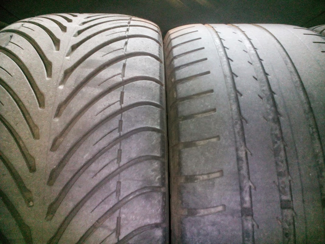

Pour conclure, les jantes de 7,5 sur un pneu de 255, c'est pas bon, trop pincé, ci-dessous la comparaison entre un 255 et un 245.
Je ne saurais dire si c'est à cause de ça que j'ai du vivre ça ... (Arrière gauche)
