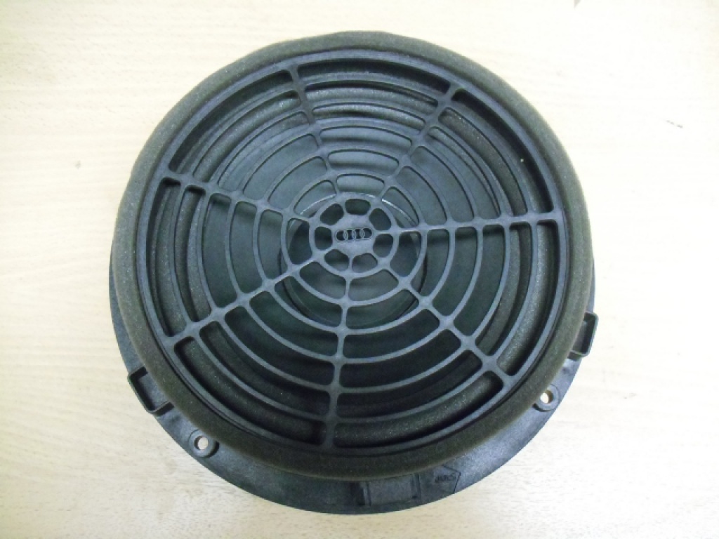

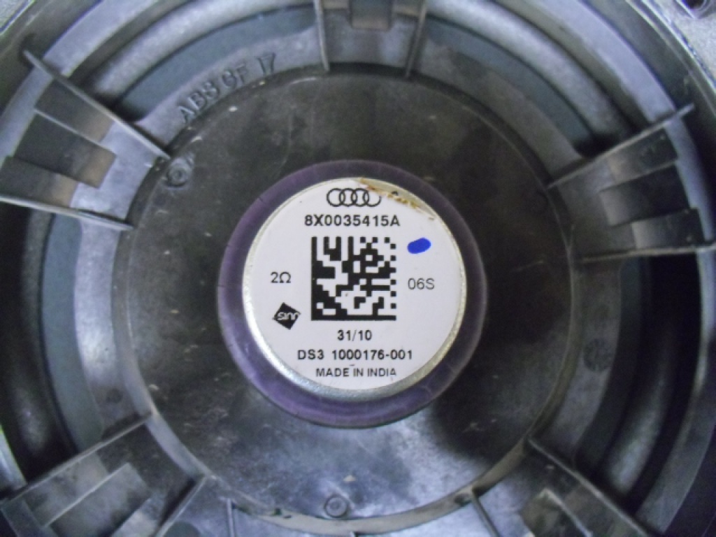

Les portière sont très simple à démonter il suffit de prendre le temps, dit aller doucement et avoir quelques "clips" de rechange. Pour ce qui est des enceinte voici deux photos :

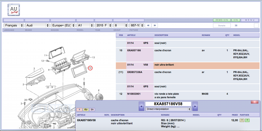

Voici la future modification que j'aimerai faire:
Le cadre de l'écran du MMI de la S1 en noir brillant, celui-ci ira parfaitement avec mon insert de volant déjà noir brillant :)
Vous en pensez quoi?? Votre avis m'intéresse.
Et bien c'est vraiment pas chère :bien:
Tu sais comment la remplacer,c'est pas trop galère,si tu as des infos (un petit tuto serait top) je suis preneur.
Merci à toi ;)
C'est exactement ça. :)
Je n'est pas de tuto pour le moment mais c'est très simple:
- Enlever les deux buses d'aération
- Enlever le bouton ou ce trouve les warning
- Déclipser l'écran du MMI
et le tour est joué.

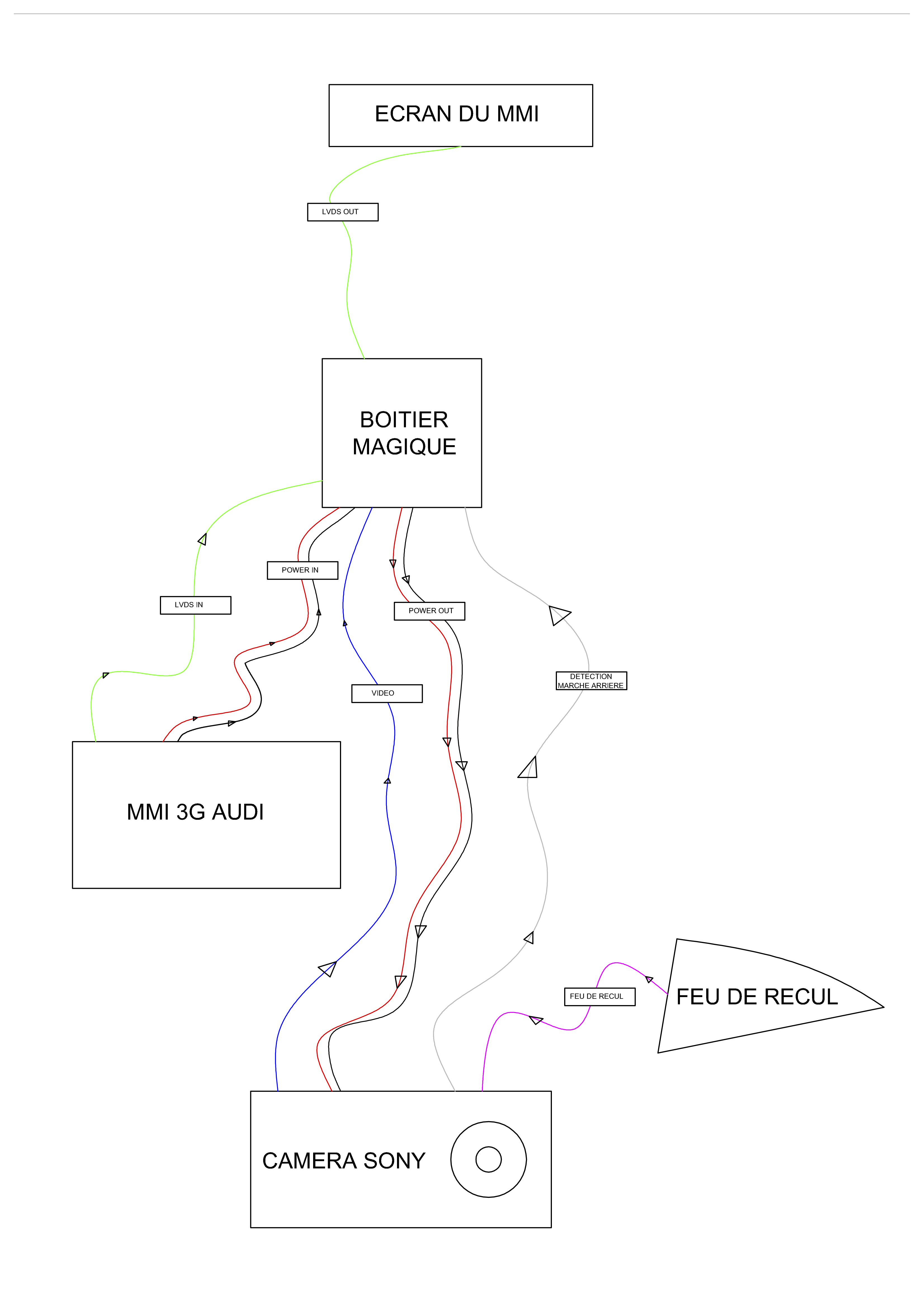

après ce topic, j'ai franchi le pas et j'ai commandé un boitier qui fait apparemment les même fonctions donc ça devrait aller, et une caméra sony CCD.
J'attends d'avoir tout ça et avec ce petit schéma en plus je vais me lancer et j'essayerai de faire des photos pour alimenter le forum.
Merci Clementes

En ce qui concerne le cadre de l'écran du MMI de la S1 en noir brillant voici la ref: 14€ en CC

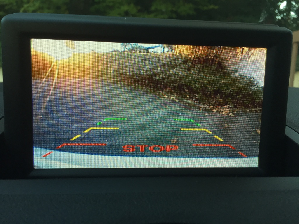

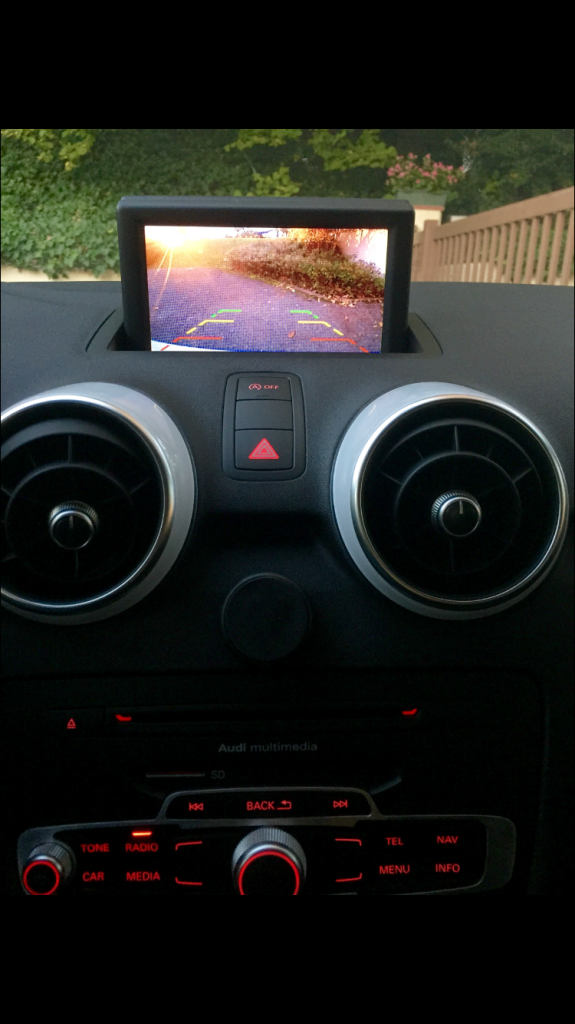

Bonjour à tous,
Après 1mois d'absence je viens vous présenter ma nouvelle modification sur mon A1:
" La camera de recul "
Voici quelques photos :

Bonsoir,
Alors pour la caméra de recul effectivement j'était parti sur ce model, mais il n'est vraiment pas top (mal fini et non étanche) je l'ai donc remplacé pour celui là: http://double-din.com/Special-Reversing-Rear-View-Camera-for-Audi-Audi%20A1
Il se met donc sur la poignet d'ouverture de coffre?
Ou alors tu l'as adapté sur une camera d'éclairage?
Si c'est mieux et compatible, au moins c'est dans l'axe.
Si c'est à la place de l'éclairage d'origine, il semble que celui-ci soit supprimé, ou alors la photo n'est pas "contractuelle" comme on dit.
