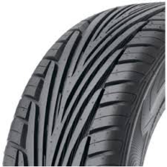

Mais il m'a bien précisé de ne pas prendre les Rainsport 2 qui ont ce dessin :
car trop bruillant

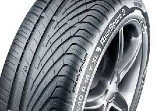

Mais de bien prendre les Rainsport 3 :
