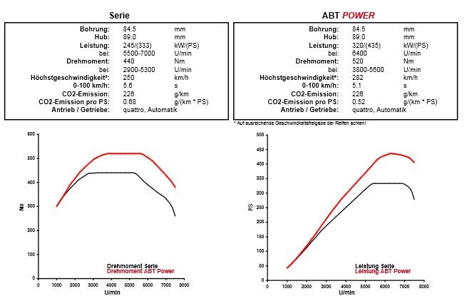

Ce qui est indiqué sur le site d'ABT France :
" Nous employons la nouvelle génération d'optimisation des performances moteur, à savoir un système d'optimisation de gestion moteur,permettant un gain de 102 ch atteignant 435 ch. La S5 par ABT pulvérise les records, 4,6 secondes pour atteindre 100 km/h et une poussée continue jusqu'a 282 km/h. Tout ceci, soulignons le, avec le même impact environnemental, puisqu'il n'y a pas de dégagement de CO2 supplémentaire pour une consommation identique."
"Audi S5 (8T0) Cabrio/Sportback 3,0 ltr. TFSI from 245 kw (333 HP), 440 Nm to approx. 320 kw (435 HP), 520 Nm suitable for vehicles with auxiliary heating system
consisting of: ABT-ECU (AEC), bracket set, cable harness and mounting kit"
Détail en PDF :
http://www.abt-confi...5_CAKA_AS_D.pdf
Modifié par Antislash

Tu n atteindra jamais 430 cv avec une prepa générique abt
Parce que c est pas possible, abt c est une cartographie generique. c est possible de tutoyer les 420-430 uniquement avec une programmation avec acquisition de donnée pour s adapter parfaitement au moteur ... Et encore il faut un excellent moteur a la base... Ayant déjà 350 d origine
Et surtout il faut pouvoir craquer directement le boîtier et non pas mettre un boiter additionnel... Sur les FL pour le moment seul possible est le boîtier additionnel car audi l a surprotégé
Alors ABT gruge ?
Pourtant ça doit être verifiable sur un banc.
Et donc discréditer ABT par A+B, et ils sont toujours la à vendre leur modif pour 435 Ch ?
et oui....je défie un gars du forum qui à une soit disant prépa abt 430 ch de la faire passer sur divers banc (je vais pas dire le notre sinon on va dire qu'on le truque... aller su un banc à paris comme celui de DM, puis un autre je ne sais ou faite la moyenne par exemple.... il y aura entre 380 et 400ch. 415 max de max... si mega coup de bol.... après attention cela veut pas dire qua lvoiture marche pas bien... elle ira bien. mais pas avec les ch annoncés.
ABT est conservateur sur la plupart de ses prépa en générale.
j'aimerais d'ailleurs pouvoir mesure leur dernière prépa 700ch sur RS6 4G en utilisant boitier additionnel. Curieux de voir la vérité derrière ces chiffres...

et il vont plus loin que le dire, ils fournissent des courbes :
amusant... :agenoux:
Courbe excel .... ,-) elles ne valent pas tripettes
En gros on pourrait faire effectuer la modif, faire mesurer la puissance réelle apres modif et les attaquer pour publicité mensongère...
On récupère tout ou partie de la facture et basta. :MdrDevil:
déjà fait sur S3... ils se réfugient derrière le fait d'une préparation générique qui peut, selon le moteur, atteindre la valeur indiquée.
