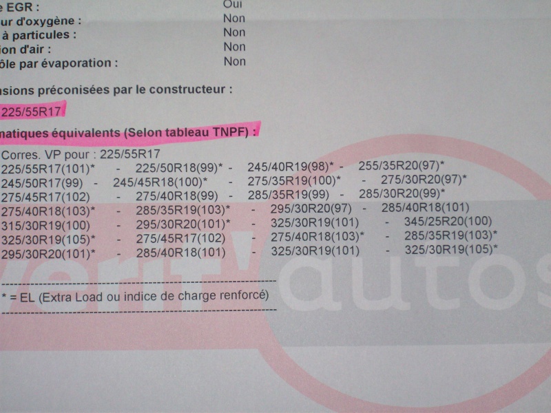

J'ai eu un refus au controle pour des pneumatiques inadaptés, du coup le controleur m'a filé plusieurs ref de ce que l'on peut monter, si ça peut t'aider

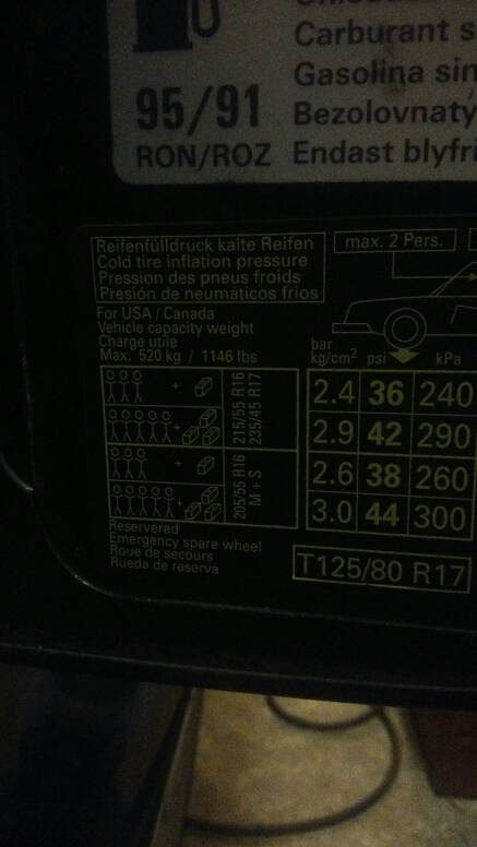

Ca confirmerais donc la remarque que j'ai faite à JS2 concernant sont 235/45/17 sur un A6 V6 TDI 180.
Dans le livret ya rien.. Mais dans ma trappe à essence, j'ai ça
a priori oui, mais il est bien indiqué dans la trappe a essence que le 205/55/16 fait l'affaire en pneu hiver
en plus, y 'a plus de choix, et la dimension est moins chere :bien:
