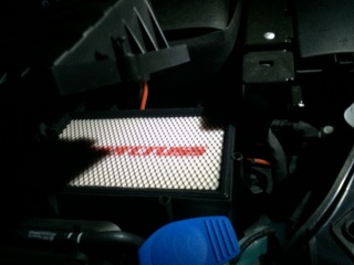

En attendant peti Pipercross a la place du filtre papier. :roi:

Sinon pour ton filtre Pipercross ça apporte vraiment quelque chose ? J'hésite aussi à le changer à la livraison de la mienne et ton avis m'aidera à me décider parce qu'on voit tout et son contraire sur internet à propos de ces filtres ...

Apres pour le filtre, je le met parce que c'est mieux pour la respiration du moteur surtout en visant une reprog, après honnetement et personellement avec ou sans il n'y a pas de différence, sauf peut etre le sifflement du turbo un peu plus prèsent mais voilà. Je pense qu'il ne serr pas a grand chose mais perso j'aime mieux l'avoir :) voili voila! :)

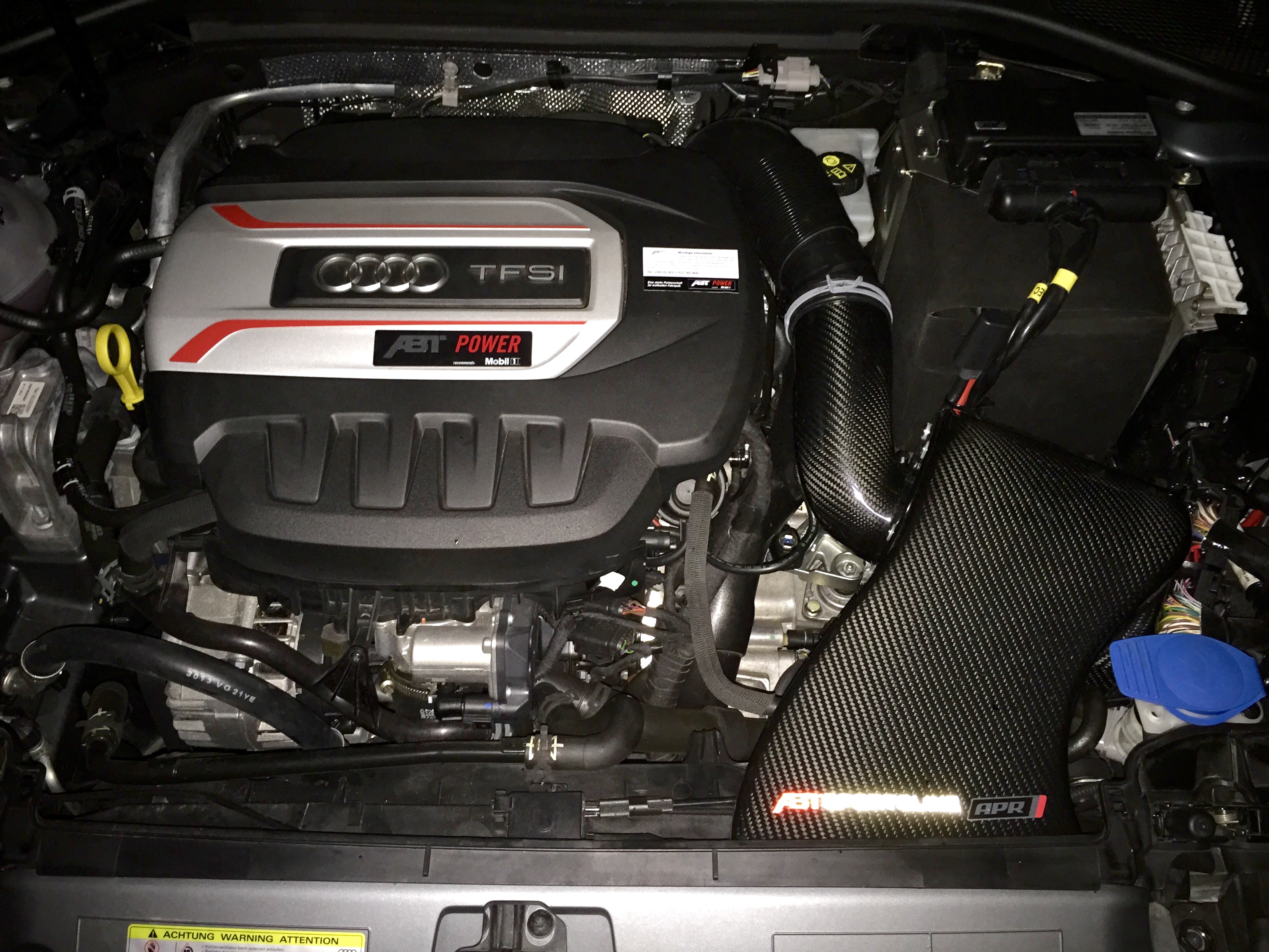

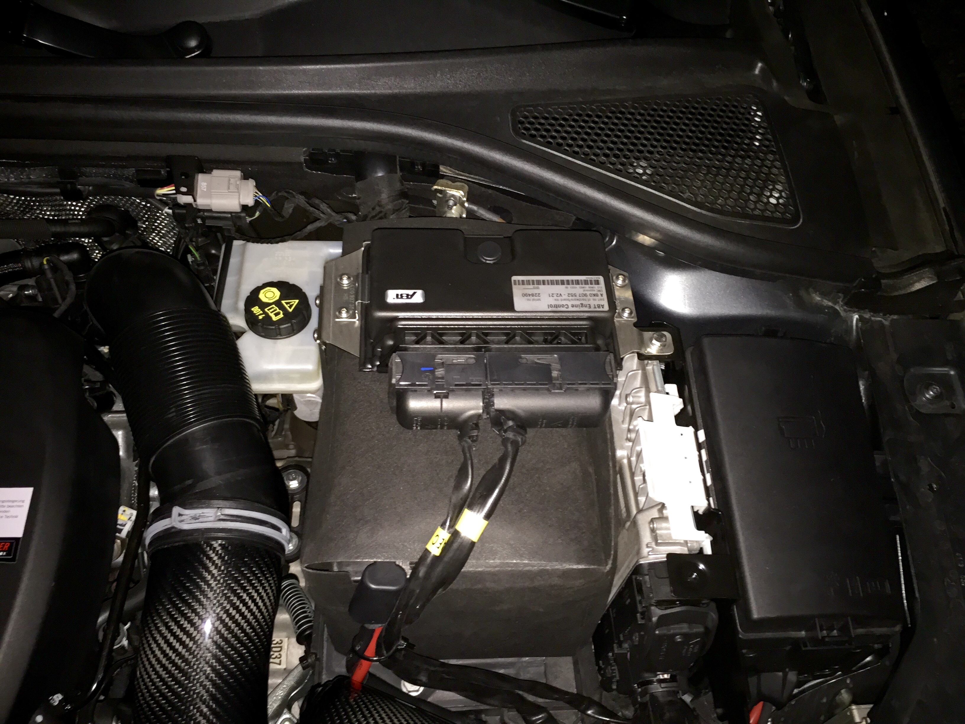

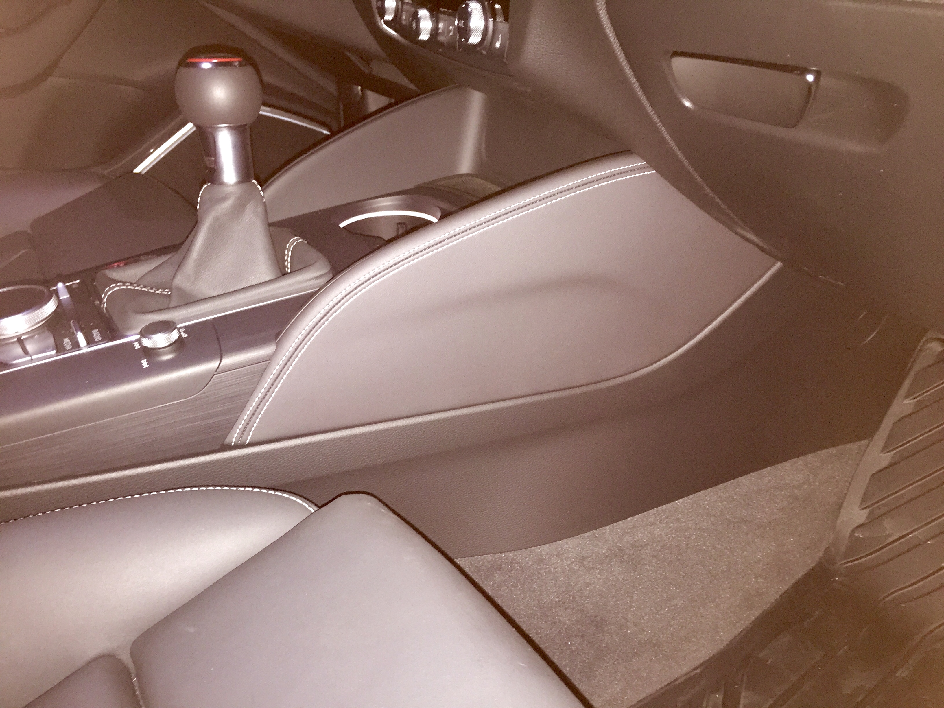

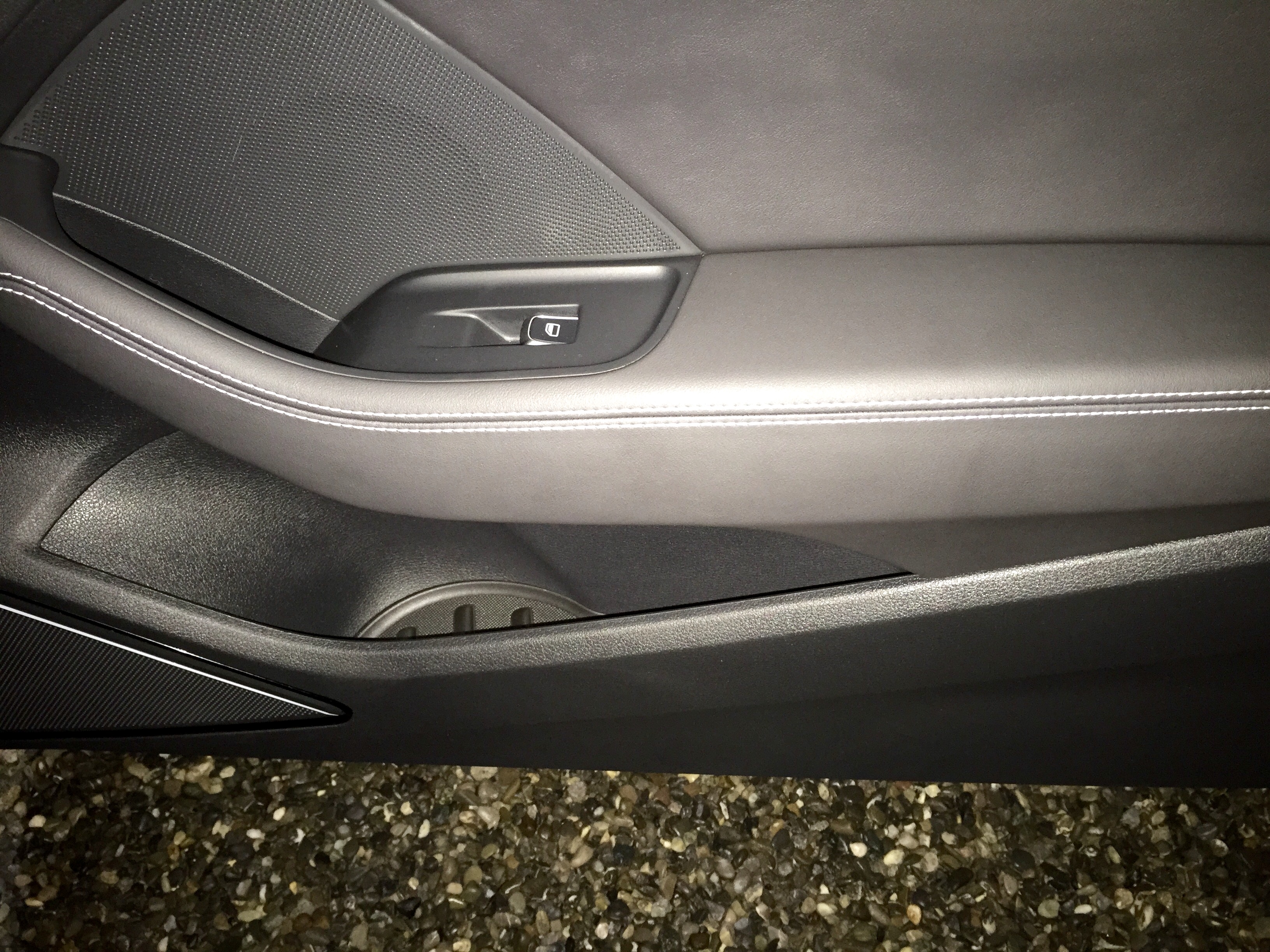

Hello tous le monde. Je reviens un peu car je reviens du garage avec ABT sous le capot et le changement en 2 eme monte des éléments simili. Place aux photo. Par contre pas top ou le boitier ABT a été installer surtout par audi. Le sportec était mieux camouflé.
Super tes changements! Une grosse différence par rapport au boitier Sportec ? Je vois que tu as le bocal du lave-glace à droite ; moi, je l'ai à gauche!!! Peut-être parce qu'il s'agit d'une boîte Stronic ? Quelqu'un sait ?
Pour l'instant j'ai pas réellement testé mais je vais comme faire un tour sur banc d'essai. Pour le lave glace peut etre la version suisse qui viendrait de l'allemande? Je ne sais pas.

Celle-ci aussi elle me tente bien d'ailleurs...
Tu l'as commandé où le APR?
Sur 2mmotorsport suisse. Par contre attention, c'est marqué avec CH homologation mais une fois que tu l'achète ils te disent que c'est que si tu achètes aussi la reprog APR.....

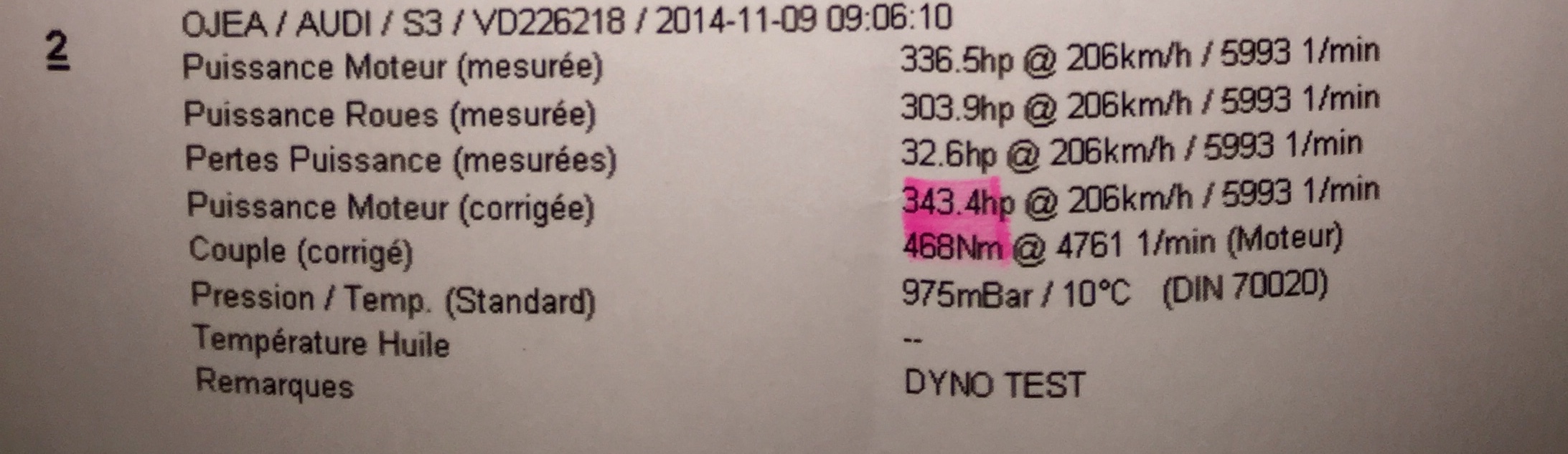

Bon Passage au banc hier et avec l'admission elle ne sort pas les chevaux.... bon ça m'étonne à moitié mais maintenant j'ai fait un joli petit mail à abt suisse ( amag) et j'attend leurs solutions car vu qu'en suisse tout est homologué et inscrit sur la carte grise, et donc l'assurance change aussi par rapport aux kW et je ne suis pas d’accord de payer une puissance que je n'ai pas :nanana:
Si tu es facturé aux nombres de chevaux, tu as de quoi négocier. Il aurai été intéressant de connaitre sa puissance sans le boitier ABT

Voici la réponse d'abt:
Bonjour
Je vous remercie beaucoup pour votre e-mail. Comment a été la performance mesurée basée sur votre voiture ? Sur un banc d'essai fixe ou dans la rue ?
Si nous voyons les données, nous avons un couple très élevé mais un débit faible.
Une température de 10 degrés comme valeur par défaut est spécifiée dans l'Image1. A été que la température effective est alors déposé cette valeur uniquement pour la conversion ?
Les moteurs d'Audi a répondu à S3 sur les températures très délicat du banc. Le couple a été atteint à basse vitesse. Le rendement à des vitesses plus élevées ne fonctionne pas. Moi qui avait le moteur se réchauffer et réduit les performances d'environ 5500 tr/mn par notre logiciel.
Malheureusement, très souvent, cela se produit parce que c'est encore un moteur 2. 0 l très sportive, qui a une très forte puissance spécifique.
La qualité de l'essence peut également avoir une raison ici. Pour optimiser les performances, l'essence au moins 98 octane est requise.
Mais je pense que votre Audi S3 la performance indiquée par nous sur la route, en particulier maintenant atteint à ces températures.

Alors appel reçu ce matin d'ABT Suisse.
En gros ils mettent leurs bras à couper que le banc était faux ou mal configuré.
D'après ce qu'il m'a dit si les chevaux et le couple auraient été en dessous d'annoncé ils auraient révisé le boitier mais il m'assure que qu'avec ce boitier c'est IMPOSSIBLE d'être en dessus des chevaux et de couple par rapport à annoné.
Le boitier empêche de dépasser ces 2 valeurs et vu que sur ma courbe le couple est au dessus il m'assure que le banc est faux ou mal configuré. Il ma proposé de venir passé ma voiture chez eux et avec un expert du service des autos pour prouver que leurs boitier est correcte et que les chevaux sont la....
Il m'a aussi expliquer que vu que le moteur et les boitier Hors suisses sont configuré à 370 ps, c'est juste limiter à ces chevaux la mais qu'ils ne sont jamais en dessous.
Je sais pas trop quoi en penser. :nixweiss:
