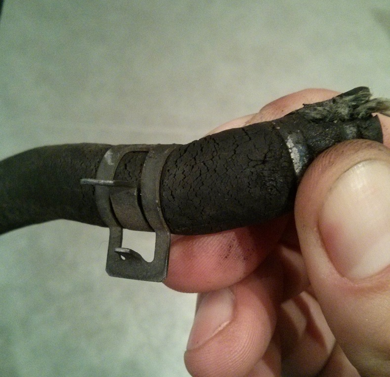

Photos :D
Mon 1.8T est à peu près aussi vieux (2000 et 167000km) et pas remarqué de craquelure, on va regarder ce que ça donne en photo :)
Les craquelures m'ont l'air plus profondes qui prévues :D , et à l'extrémité il manque un bout alors à changer:p

J'ai repéré une fuite au niveau de la durite côté collecteur, donc comme beaucoup ici et merci à eux, durite inox tressée + colliers qui vont bien commandés.
