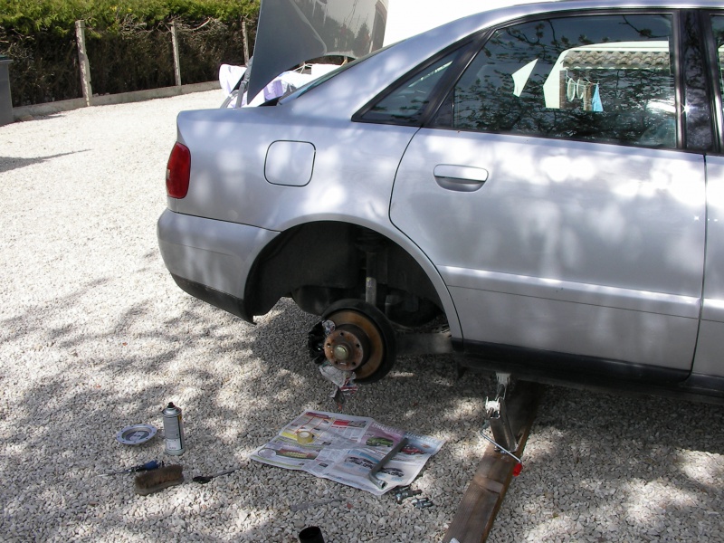

EDIT : Avez vous une photo de votre crick ? Parce que je suis persuadé que celui que j'ai dans la voiture n'est pas celui d'origine et il arrive desfois que quand je commence à monter la voiture ca glisse ... Ce qui est assez dangereux ...
Modifié par Rowbert
Ahah c'est donc exactement ce que je n'ai pas, celui que j'ai, la ou il y a l'embout blanc avec une "cale" bah j'ai un truc tout plat ..
je vous posterais une photo, mais du coup ca explique pourquoi ca glisse ...

Méfie-toi... Ces petits crics, meme les nôtres (les officiels Audi) sont just bons pour changer une roue... Et encore, prudemment. Si tu travailles sur (sous) l'auto je te conseille vivement l'achat d'un cric hydraulique (plus facile et plus sécurisant) et de chandelles...
Oui mais meme pour changer une roue le mien est dangereux .. vu qu'il ne cale rien du tout la tole en dessous ce plie, ou glisse car le support du cric est tout plat ..

perso je me suis acheté un petit cric hydraulique chez leclerc auto pour une vingtaine d'€ et franchement ça va bien je le trouves beaucoup plus stable que le cric de la voiture (dans mon garage en tout cas ^^)
Après c'est sur que sur un sol un peu instable peu importe le cric c'est pas le top.

En effet le cric d'origine est acceptable pour changer une roue, pas plus.
Le miens a un genre "U" qui ce prend sur la rainure du bas de caisse.
C'est vrai qu'il a tendence a ce tordre dans tous les sens, mais il tiens.
Pour la maison, j'ai aussi un hydrolique rouleur et chandelles a crémaillaires.
Oui justement c'est la rainure qui ce plie sur mon cric et qui fait que le cric glisse ...

Je viens de retrouver une photo de ma voiture avec le cric, si ça peut t'aider....;)
Le système d'Audidriver me ferait peur... meme si c'est la seule façon de faire avec le cric d'origine, mais je ne travaillerais pas sous l'auto avec ca... Par contre @Rowbert fais comme moi prends un cric hydraulique (perso c'est un de la marque Omega) avec le plateau recouvert de caoutchouc ca glisse pas et ca protège... Le plateau est bien large, tu regardes bien à prendre l'auto au milieu du plateau et non au bord et c'est nickel ;)

Merci pour la photo de ton cric audidriver !! Ca montre bien que je n'ai vraiment pas celui d'origine et que le mien est 1000x plus dangereux !!
@mick : Tu n'as pas vu le mien encore, tu pourrais dormir sous l'auto avec le cric d'audidriver si tu voyais le mien ahah

Puisque tu n'as plus le cric d'origine ne t'embêtes surtout pas à en récupérer un. Je te suggère très fortement le cric des Ford Mondéo ou Escort des années 90 ils sont géniaux. En gros sa manivelle est intégrée (comme celui d'origine de l'A4) mais SURTOUT son socle est monté sur ressort et donc meme si ton terrain n'est pas stable il y a toujours toute la partie basse qui est plaquée
J'ai encore fait le test dimanche le cric de la B5 ne touche pas partout quand tu lèves très haut - bon OK je levais une autre voiture mais quand meme

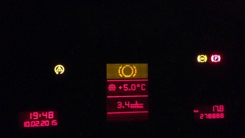

Pour le voyant je pensais avoir déjà mis une photo vu que je l'ai retrouvé sur mon téléphone, je l'ai supprimé depuis. Je vais en refaire une ce soir que je posterais demain ^^.

D'ailleurs, j'avais dit que le ferais, j'avais juste pris la photo et puis oublié de la posté, mais j'avais déja posté une photo du voyant du frein qui s'allumait sur la page juste avant.

Pour ton voyant ABS + ESP ça vient simplement du fait de ton capteur que tu avais mal mis/remis il y a quelques temps déja
Le signal jaune sur l'ODB, c'est tes plaquettes AV qui sont en fin de vie, ou leur fil qui a été mis à la masse.

Oui pour le voyant abs + esp, honte à moi mais le capteur est toujours dans mon garage prêt à être monté !
AH oui donc c'est bien les plaquettes avant car je ne sais plus qui m'avait dit que c'était l'arrière .. MERCI :)
