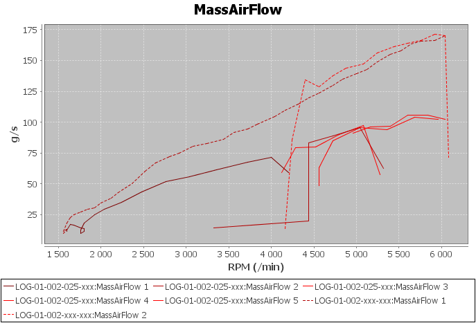

Je reviens vers vous car j'ai procédé, ce soir, au changement du débitmètre et de la sonde G62. J'ai l'impression d'avoir gagné un peu, mais c'est pas encore ça.
J'ai refait un log du canal 002 (ci-joint), le canal 032 donne les valeurs 3,6 et 0,0 et il n'y a plus aucuns codes défauts. Pourriez-vous me dire ci c'est déjà OK pour ces 2 éléments ?

Tu passes de 100g/s à 170g/s !
Efface tes codes défaut sur le calculateur moteur, ça réinitialisera les valeurs d'adaptation. Fait ensuite un réglage du papillon sur le canal 060.
Pour vérifier ta pression turbo, log le canal 115 de 2000 à 6800tr/Min en 3èm minimum pied au plancher, mais ça me semble correct 170g/s à 6000tr/min pour ton moteur.

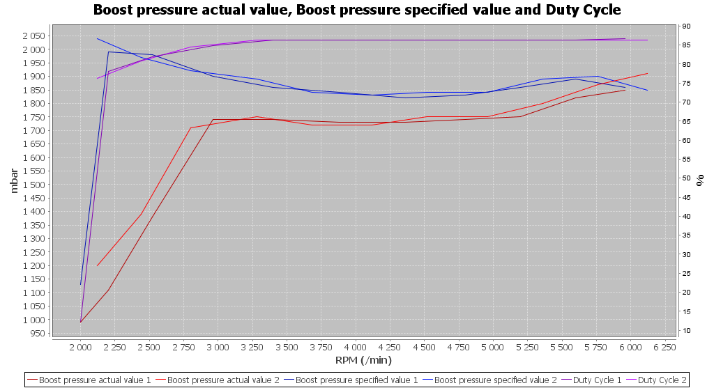

Merci, j'ai fait un log du canal 115, suivant tes indications. J'ai fait 2 relevés, histoire d'être le plus précis. J'espère qu'il va bien...

Nikel tes relevés, on voit que ça fuit :D
Vas falloir trouver d'où ça vient maintenant :P , ça fuit très très souvent sous la pipe d'admission. Cherche toutes traces de gras sur les durites, ça signifie que ça fuit...
