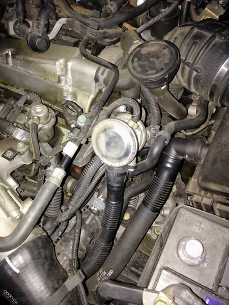

Bonsoir, Très bien, je te remercie, car je voulais une confirmation. Arf... il va falloir que je trouve autre chose alors, un truc à me conseiller ? C'est ce qu'on m'avait dit, j'ai suivi les principales durites, mais rien... Je viens de le faire en utilisant une méthode présente sur le forum où on souffle dans la durite. Résultat "Air bloqué", donc Dump Valve OK. Merci pour ton aide ! -

Bonsoir à tous, Je reviens vers vous pour 2 choses, j'ai essayé de mettre sous pression, mais sans résultat. J'ai utilisé une pompe manuelle et utilisé la procédure n°1 de s3-passion, à savoir : Du coup, je voulais savoir si le flexible (entouré en rouge sur ma photo) est couvert d'une matière, genre "tissu" ? Ensuite, si vous avez une durite a me conseiller de vérifier, même si je suis en train de me les taper une par une. c'est au cas où... Cordialement, -
