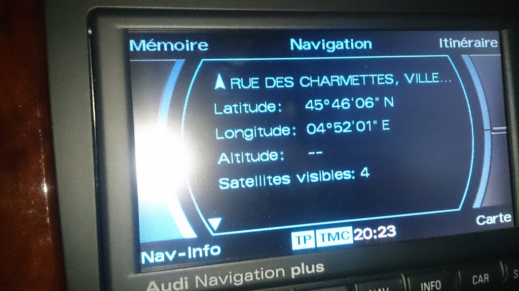

Au moins une bonne nouvelle dans tout ça: le GPS marche à merveille.

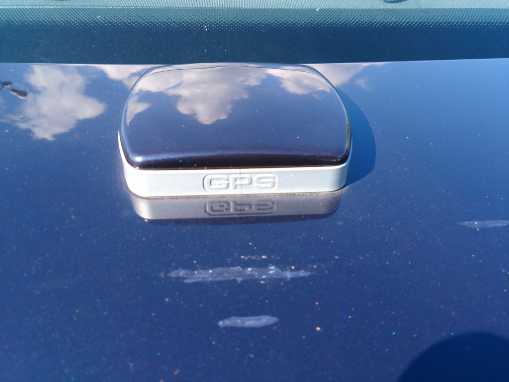

Question: pourquoi sur le tuto dont on s'est servi, il était mentionné qu'il fallait remplacer l'antenne GPS présent sur le coffre des D2 par une autre qu'il fallait placer dans l'habitacle?
Du coup, quand on l'a monté et a voulu vérifier si le GPS marchait, on s'est d'abord retrouver à Vérone en Italie! On est sorti du parking souterrain de Clément et là en sortant l'antenne fournie avec le RNSE hors de l'habitacle, il a tout de suite repérer plusieurs satellites avec notre emplacement juste.
Et oui, j'ai le double vitrage et le pare-brise athermique (j'ignorais pour le pare-brise), en fait Sam nous avait mis sur la voie en disant que si mon antenne GPS se trouvait à l'extérieur, ce n'était pas pour rien!

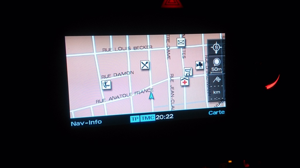

Aujourd'hui, en faisant les vérifs, Clément s'est posé la question de l'emplacement de l'antenne. On a rebranché le RNSE à mon ancienne antenne RNSD de coffre, je suis reparti, lancé une destination, et...

Bon point pour le gps, petit a petit on s'en sort .

Ca c'est une Bonne Nouvelle, pas besoin de tirer une autre antenne...;-)

A revérifier pour le GPS: ne pas crier victoire trop vite... ^^

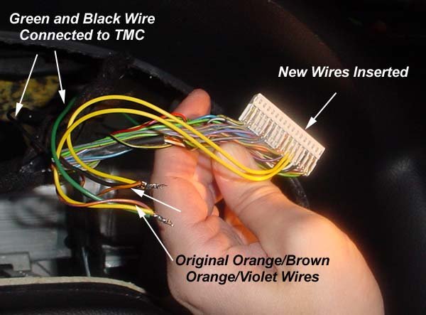

Avez vous schunter le can high/low au niveau du boîtier tmc pour récupéré léclairage et le report sur le pi ?
oui sa été fait directement derrière le compteur sa a parfaitement marché pendant deux jours...
nous avons fait le branchement comme sur le tuto, comme sur la photos ci joint.
Faut le supprimé, ce boîtier ne peut communiqué correctement avec le rns-e, sur B5 c'est la seule solution pour palier ce soucis mais par contre c'est un rns-e d’A6 qui est utilisé

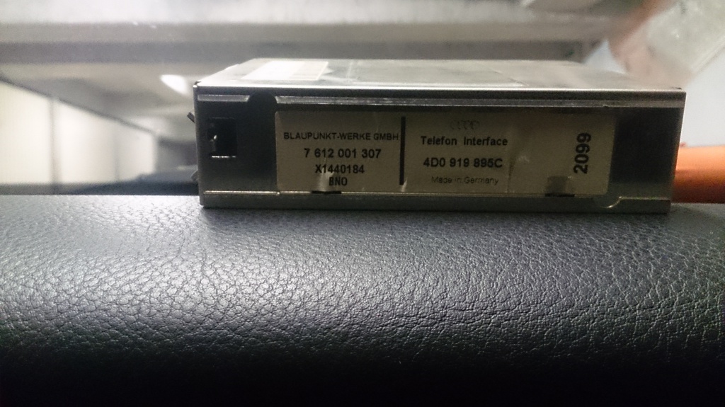

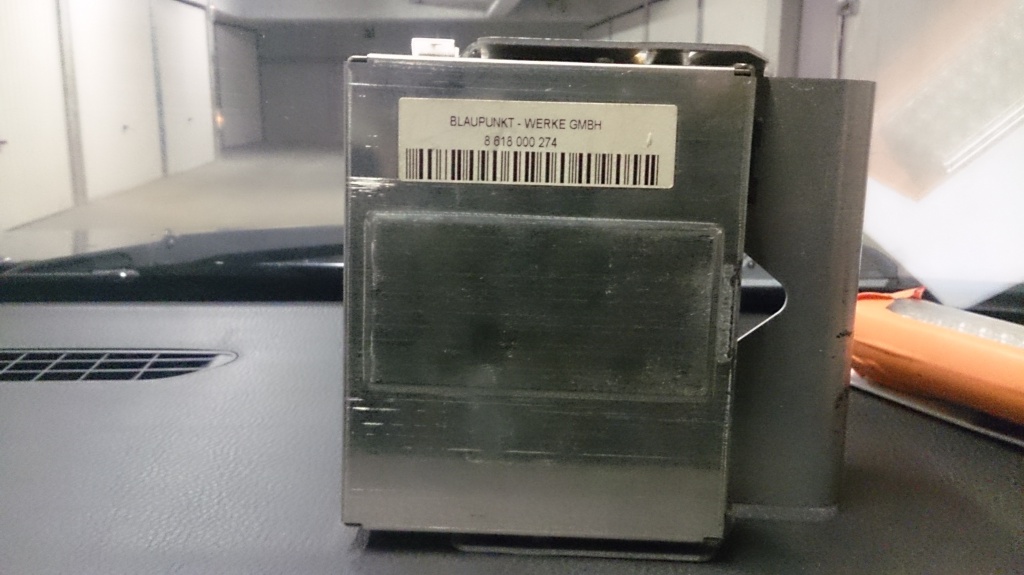

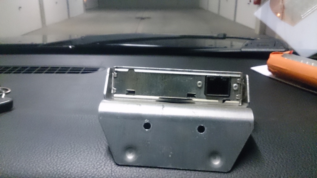

Des photos du boitier TMC démonté. Un petit saut chez mon Clem (merci encore pour ta disponibilité ^^), le temps de le démonter et tester et... rien, toujours pareil.
Démonté et can high/low schunté ?
Le fil du k-line est bien raccordé ?

Alors là, je ne sais pas.....J'ai bien réussi à faire fonctionner mon S4 avec un compteur RS4 alors que limmotronic était pas désactivé et c'est seulement un matin après je ne sais trop combien de temps d'utilisation que j'ai du faire re-paramétrer le compteur et limmotronic, c'est un membre dAudi perf qui me la fait car Audi refusé, mais une chose est sur c'est que le boîtier tmc doit être supprimé et les can schuntés, et que le fil permettant le diag c'est celui affecté à la ligne K
