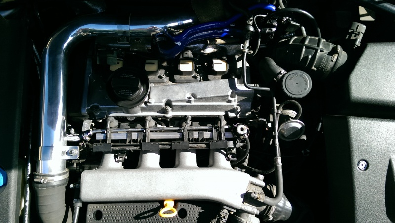

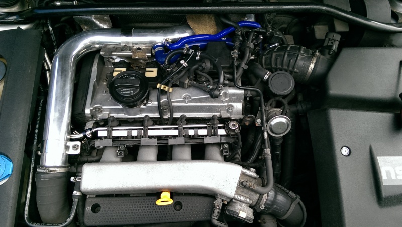

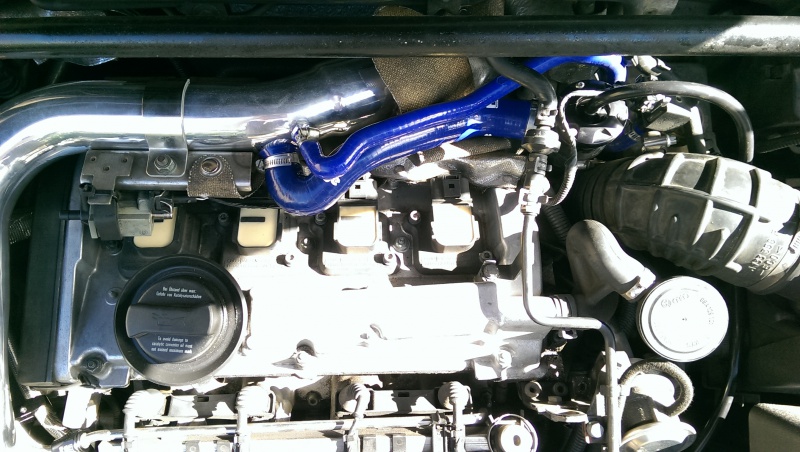

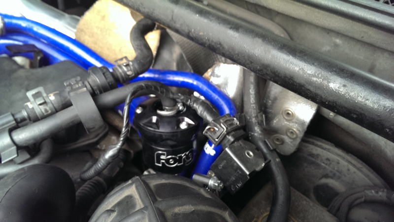

wouhouhouuuu ca y est tout est changé et ça change pas mal !
Coup de pied au Q bien plus présent comme y disent sur S3-passion !
C'était un poil galère mais ça l'a fait sans démonter le collecteur d'admission
Remise en forme de la N249
Plus la dump Forge
On a cassé qu'un seul truc, c'est la petite tétine de la dump d'origine en voulant enlever le collier.

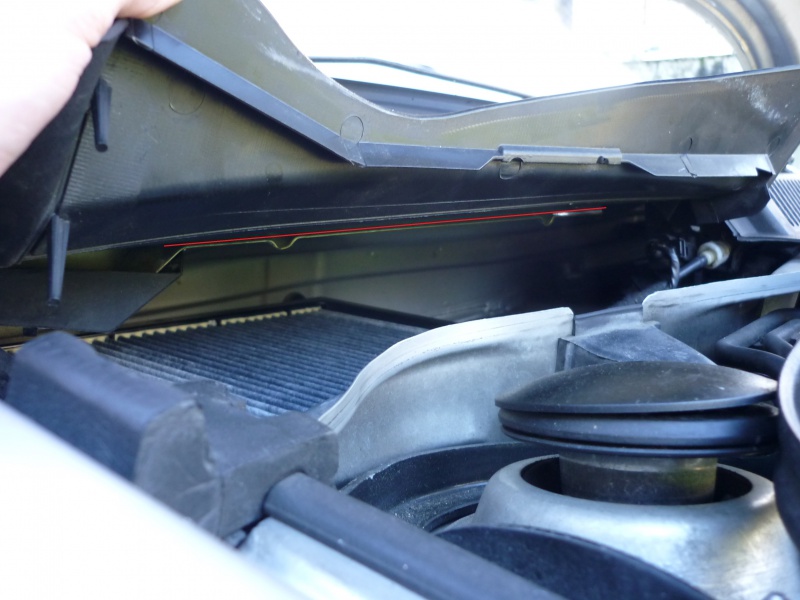

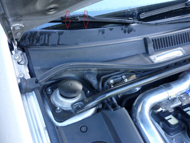

Bon ce coup ci, ma S prend l'eau ! Sous la boite à gant.
Je m'en suis rendu compte après passage au rouleau avec la HP. En repartant un bruit d'eau puis après quelque coup de volant l'eau coule sur la moquette sous ma BàG......ok
Donc après un autre passage au rouleau, j'ouvre mon capot voir ou ça passe. Je vois mon FàP plein de mousse et d'eau.......génial
En fait l'eau passe entre le parebrise et le cache plastique sous les essuie glaces.....il branle un peu de ce coté.
Ce qui m'étonne c'est qu'il n'y a pas de joint entre les 2....
Quelqu'un pourrait me dire si normalement y a un joint ou comment ce fait l’étanchéité ?
Je passe pas tous les jours au lavage mais la avec la pluie j'ai remarqué que mon FàP est trempé même si ça n'arrive pas jusqu'à ma BàG. + une condensation sur le parebrise inside.....
Je ne sais pas si c'est lié mais depuis quand j'allume/éteint ma ventilation, ça fait un tac tac tac pendant 3s.....comme si un moteur qui ouvre une trappe était en butée mais force quand même et saute des crans.....tout à l'air de fonctionner pourtant....
Si quelqu'un peut me donner la réf et le prix du cache sous le parebrise ça serait super cool ;)
Merci pour vos avis.
Aller photos
Sous les flèche rouge y a un jeu de 3/4mm alors que coté conducteur c'est bien plaqué et ça ne bouge pas. J'ai bien vu les clips mais il ne clips pas.....
Y manque pas quelques choses au niveau du train rouge ?
On dirait qu'il manque une gouttière pour envoyer l'eau sur la gauche au lieu de direct de sur mon filtre.....

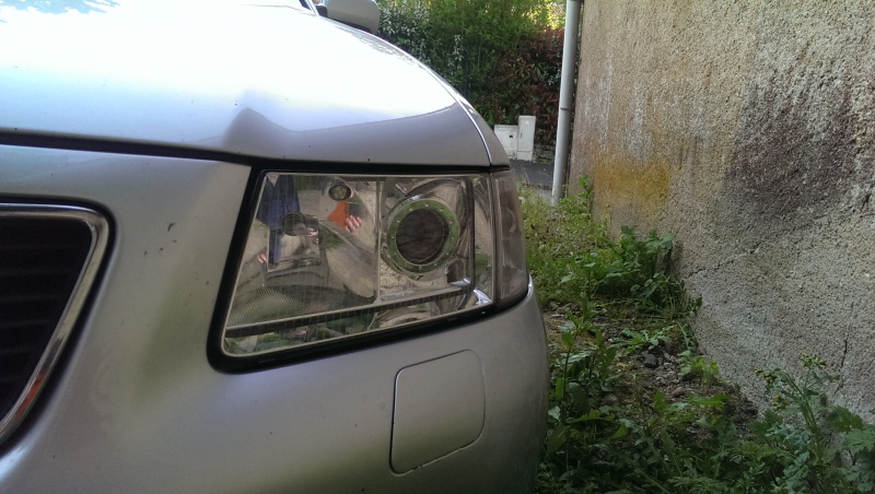

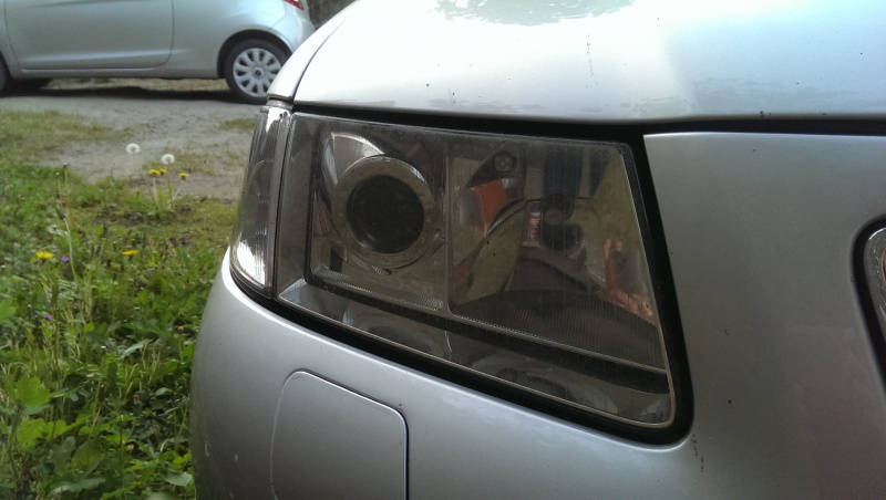

Un de mes phares était cassé. Il manquait le petit engrenage en plastique blanc pour le réglé du coup il se baladait à l'intérieur....en plus la vitre était toute jauni comparé à l'autre. Je l'ai fait changer chez VW pour la maudite somme de 1170€ (calculateur (ballast?) inclus mais pas les ampoules). Le tout passé en bris de glace bien sur.
Niveaux éclairage ça change tout c'est génial !!
Le problème c'est qu'avant le G était plus faiblard et jaune que le D; maintenant c'est l'inverse....et impossible à trouve sur le net pour les phase 1 pour changer l'autre moi même.....

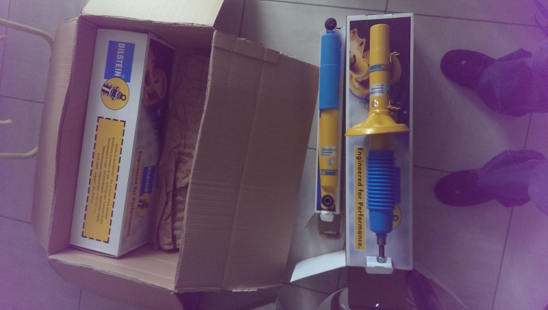

Bilstein montés ! Quel changement !!
Ceux d'origines de vrais pompes à vélo lol. Ça colle au bitume maintenant !
Un peu galère à sortir les avants. 2h de galère. Au début on tapait sur la fusée mais tout était amorti par l'amorto....logique ^^ Après on a mis un chevron sous le support de ressort de l'amorto et c'est venu. Comment font il en garage pour pas galérer ?
A l'arrière 40min, chacun un coté. On peut pas faire plus simple.

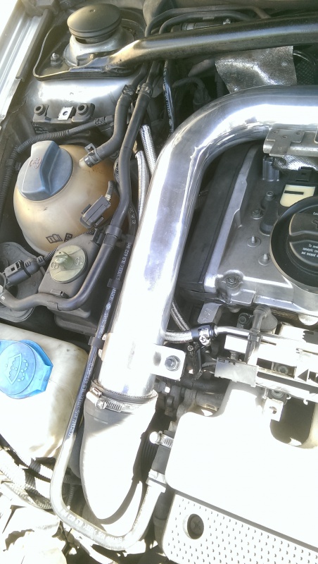

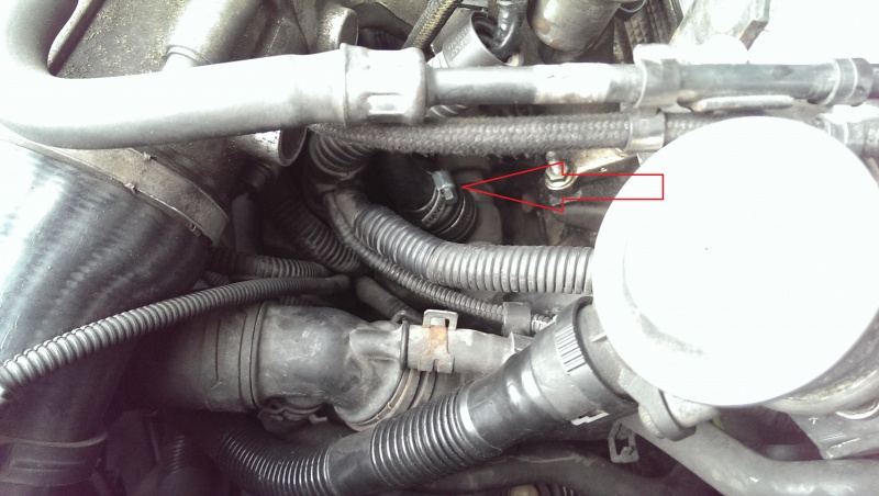

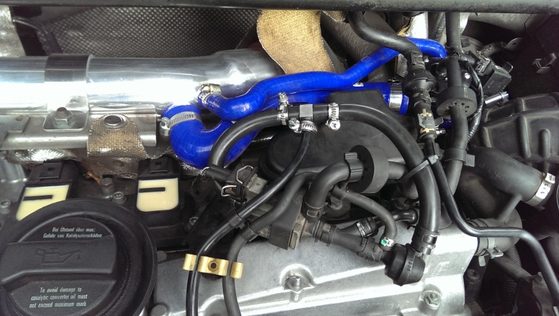

Durites essences tressées avec coudes Torques + celle du régulateur de pression, sur la rampe, à sous la pipe d'admission. Un peu trop long les coudes, ça passe juste avec le tube alu. J'ai failli remettre ceux d'origines mais j'arrive pas à enlever les Torques...donc c'est bien comme ça ^^
C'est quoi cette gaine vide coupée de partout ? Une sorte de dégazage ça sent l'essence....
ok ce boitier noir serait un bac à charbon actif ou clapet de dégazage du réservoir...donc cette durite est à changer pour éviter que ça sente l'essence dans le moulin.

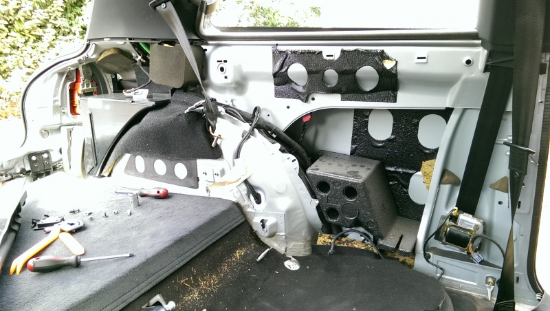

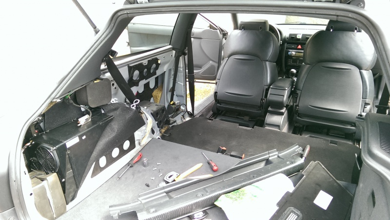

Petit nettoyage d'été.

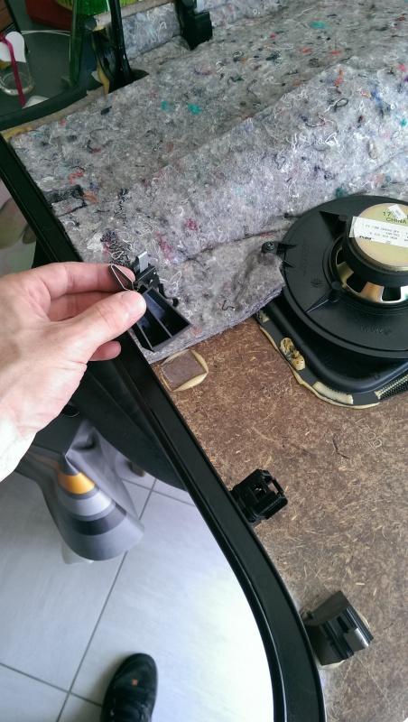

- Démontage banque arrière pour traitement cuir. Et du coup j'ai un peu dévié sur les panneaux juste pour voir et nettoyer ^^
Et je pensais que mon alarme ne fonctionnait pas. Je voulais voir les capteurs et le bouton de désactivation. Au final lol il faut attendre 30sec avant activation hein85.gif , que les diodes clignotent lentement, et la en passant mon bras par la fenêtre ça sonne bien.
Rien de cassé mais quand même 5 clips qui se sont décollés du panneau au démontage.
Je les ai recollé à la JB Weld. Nickel.

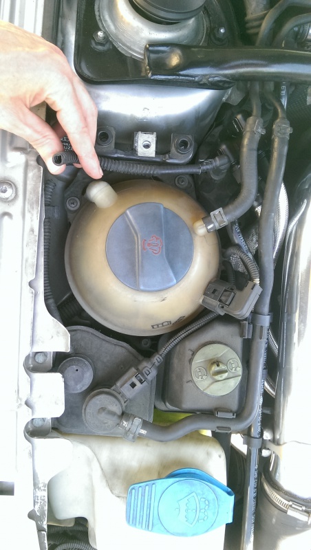

Ensuite suppression N249.
Avant
Après. En attente de résistance.
J'ai mis 2 Hoses Separator sur les durites essence car une touchait le tube alu....résultat top. Ça rigidifie bien l'ensemble et ça ne touche plus le tube.
