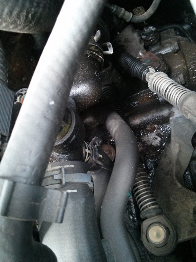

regarde la pipe d'eau sortant de la culasse cotes boite a air, c'est une maladie du 1.8t aussi...
J'ai eu ça ;)
J'ai eu ça ;)
moi aussi et ont est un paquet a l'avoir eu....
Bingo... Je l'ai prise ce matin pour tester tranquillement, 10 kms et une perte importante, j'ouvre le capot et là :( :(

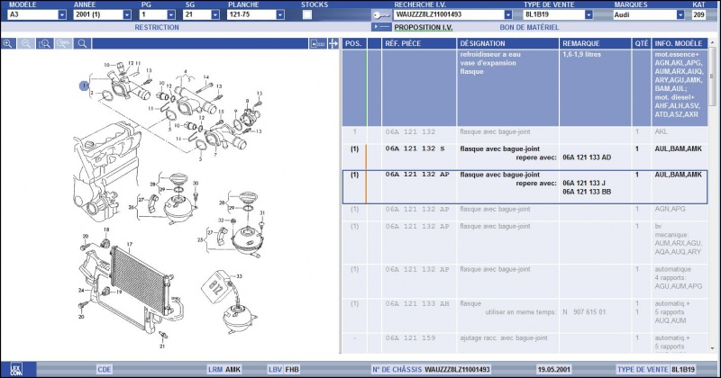

Alors les "docs" ;) c'est bien la pipe ? et conséquence(s) ? Merci

Une vidange du circuit. La pièce du g12 et de l huile de coude ;)

j'ai eu le meme problème récement, alors sur la facture j'ai ces pièces: flasque 06A121132AP (ca a l'air d'etre la durite noir)
bague o N 903 168002
voilà si sa peut etre utile on sait jamais.

Il faut que je démonte la pièce pour filer la référence au magasinier pour qu'il commande la bonne pièce :( Faut que je m'y mette, arf... Un petit tuto ? ou un petit ELSA pour m'aider ? :)
Sur mon a3, sans la boite a air, c'est super simple d'acces
Avec un pont, je pense pas que t'y accede mieux avec la boite..
