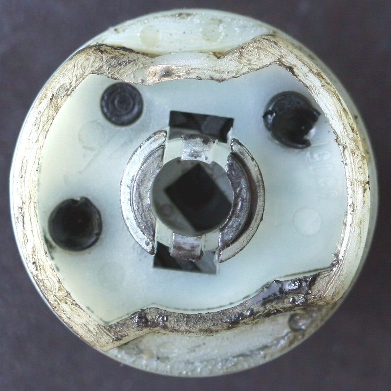

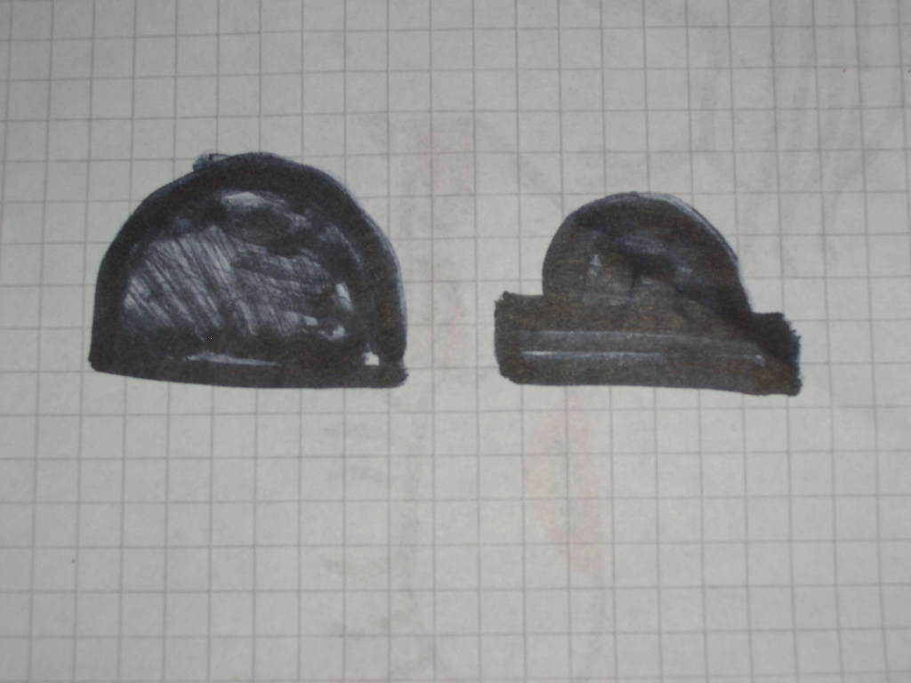

attention je l'ai acheté chez mecatachnic réferencé rs2 et ce n'est pas le bon
le mien est fendu effectivement je l'ai recollé en attendant
Invité buggysebs8
Salut tu as un photo?
de ton modèle et celui acheté?
Le modèle avec le gros ressort a été remplacé par un modèle avec un ressort plus petit !
De toute manière, tu vois tout de suite si les contacts rentres dans le connecteur ou pas !

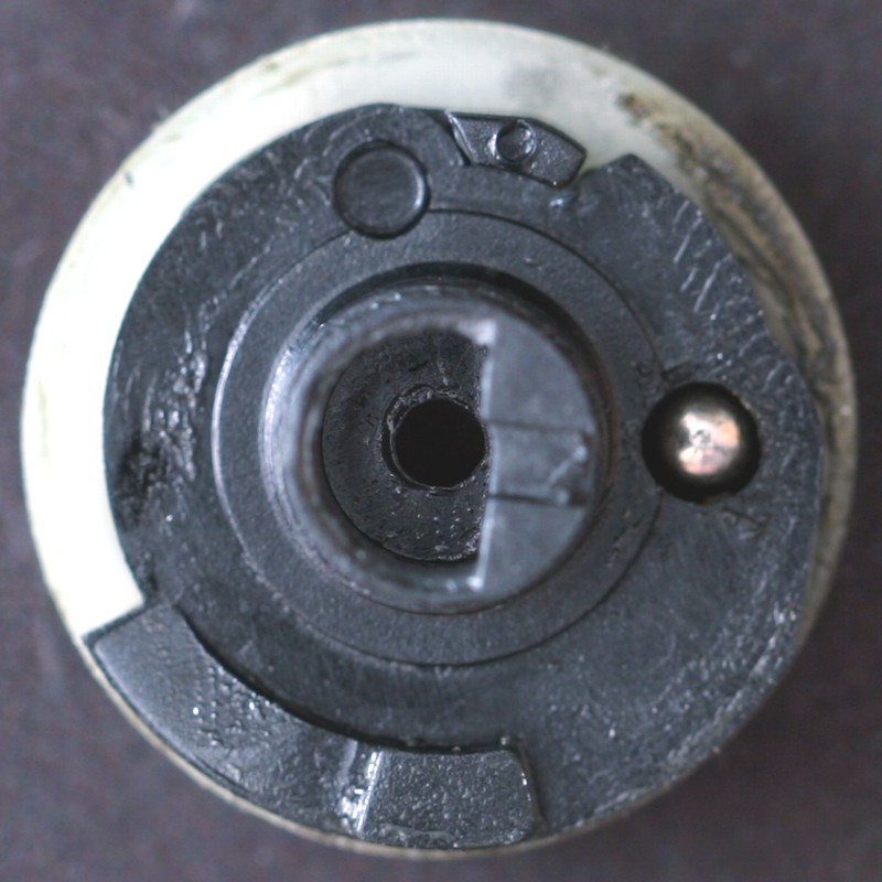

ça y est je l'ai installé,le mien était cassé au niveau du ressort et celui là à l'air plus costaud ressort plus large
j'ai dû juste fraiser à la forme du doigt en demi lune
reference mécatechnic partie qui tourne jaune et gros ressort,le mien noire avec profil demie lune diamétre 7 petit ressort et d'origine vu la peinture sur les vis
en fait les gars de mécatechnic ne me reprenaient pas la pièce alors ça m'a motivé pour trouver une solution

ouai y'a au moins deux modéles ,le doigt qui sort du neiman n'a pas la même forme,moi c'est une demie lune

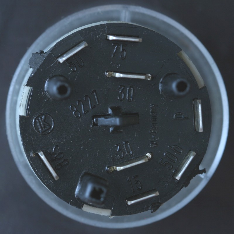

et oui au départ j'ai forcé ,et avec un petit miroir j'ai compris voici les deux profils possibles
facile de se fabriquer avec une vis de 7 mm un modèle et avec une petite fraise retailler le plastique jusqu'à ce que ça coulisse sans accrocs

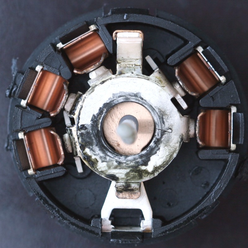

Récent possesseur d'une Audi Rs2, je suis à la recherche d'un contacteur pour mon neiman. Celui de Mecatechnic est il bon ?
Merci d'avance pour votre aide !
Ben

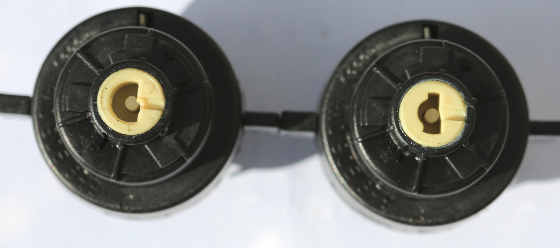

Il me semble qu'il existe 2 modèles, c'est à cause de la forme de la pièce en métal sortant de la serrure...
Il y a un sujet où je montre, il me semble, l'apparence de ces deux modèles... ;)

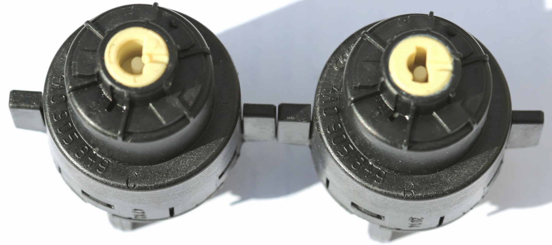

C'est la lettre à la fin de la référence qui fait toute la différence. Attention à bien prendre la bonne (il y avait 3 modèles possibles, lettres A, B ou C, sachant qu'une des 3 ne se fait plus et est "remplacée" par une des 2 restantes)
Avec le numéro de pièce et la petite lettre qui fait toute la différence ;)
  • Aime 1
Voila, c'est mieux en images
Et c'est la réf avec la lettre A qui ne se fait plus (le contacteur était en plastique blanc)
Et la "bonne" blague, c'est que le contacteur "C" n'est pas exactement le même que le contacteur "A". Si vous en avez un de chaque, jouez au jeu des 7 erreurs... J'ai déjà eu un soucis sur mon A6 ou un contacteur neuf "C" n'allait pas, il me fallait absolument un "A" pour ne pas avoir de soucis... (je précise que le "C" "tait une pièce origine Audi acheté chez audi, pas une repro)

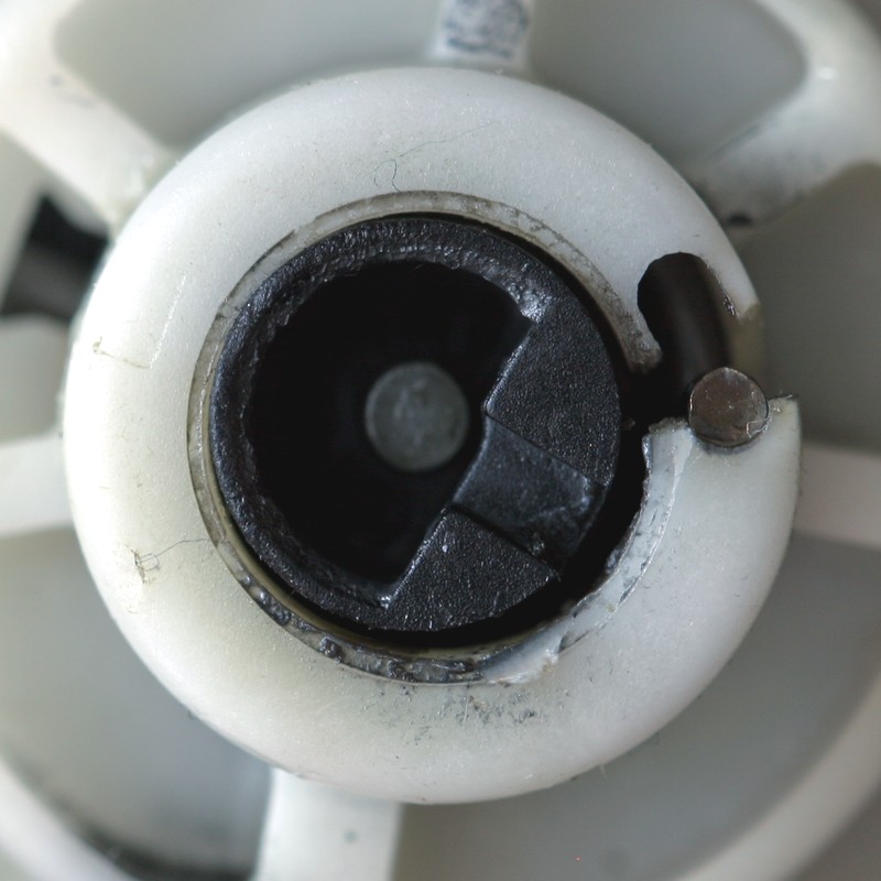

Ca c'est le blanc, le premier que j'ai dû changer sur ma RS2, le ressort est bien plus gros et c'est lui qui fait pêter la coque en plastique, résultat, il ne peut plus aller jusqu'au bout ou pire, il fait revenir la position d'un cran et donc la voiture s'arrête !
Je l'avais remplacé par le C et dernièrement encore sur le CAB... Le B c'est pour les neiman d'une époque précédente
