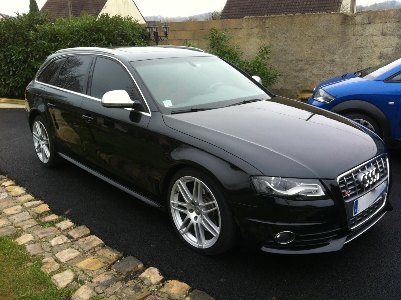

Actuellement je suis en 19" RS4.
Et comme Antoine, je suis curieux de la façon dont cela s'est réglé pour toi : démarche acharnée de ta part ou transparence totale d'Audi qui a tout fait sans que tu demandes quoi que soit ??
Voilà une photo de la mienne :
