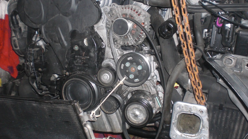

Quelqu'un aurait-il une vue ou photo de la courroie de l'alternateur compresseur en place. Je sais pas si c'est du à la saturation. Mais je ne trouve plus son circuit de placement... Elle est à chaque coup trop longue ... :MdrDevil: .......... :mur:
merci
Chemin de courroie:

Ah oui merci ! ! ! ! j'étais pas loin et loin en meme temps....

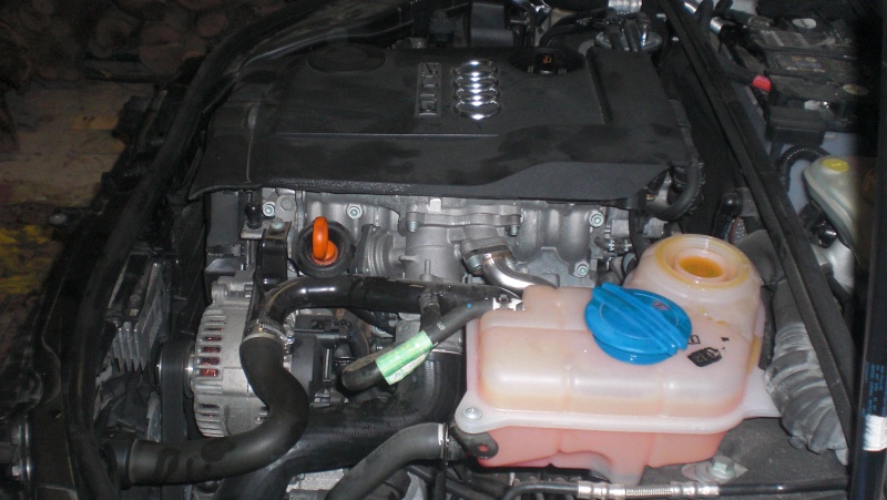

Bon la bete tourne. :race: ...Et je découvre son silence que je ne connaissais pas. Vu que je débarque du 80 TDI :nixweiss:

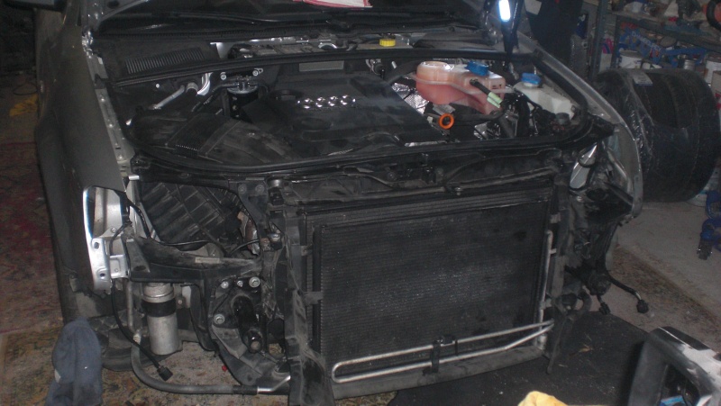

Tout va bien...elle tourne bien, monte en T° , 90° et déclenche ses ventilos. Il me reste l'ésthétique AV (voir photos..

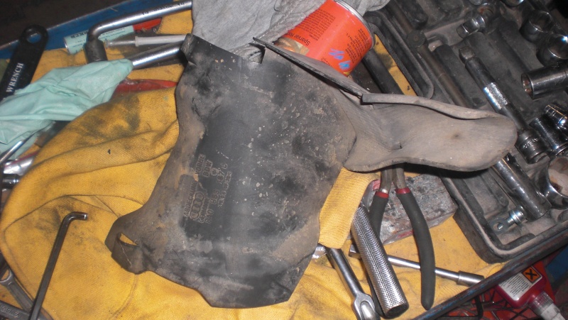

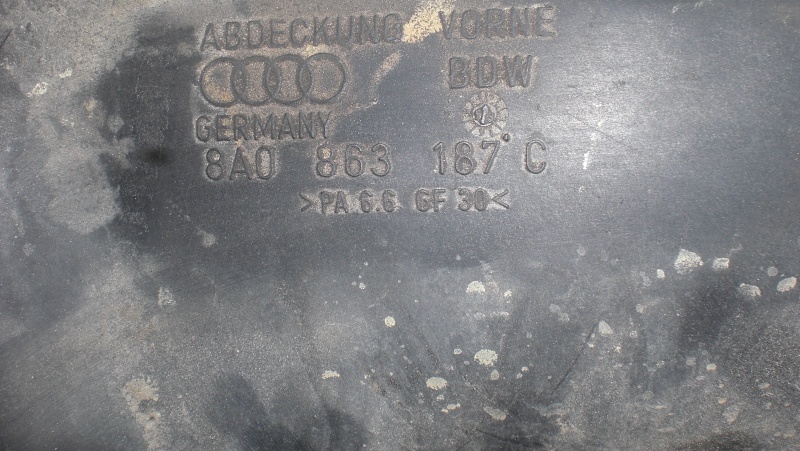

Par contre j'ai un " Mais" ..;et oui c'était trop beau. Deux "HIC " :mur: une vis que je ne sais plus ou elle va et un cache plastique...voir photos
Bon passons aux choses serrieuses....

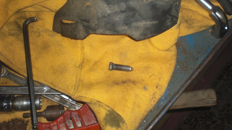

La fameuse vis. Au bout elle ressemble un peu a une vis pointeau
Puis ce cache plastique, qui doit se cacher ou :nixweiss:
portant la ref
Si vous pouviez m'en dire plus. Surtout pour cette vis ... :mur:
Merci
Pour ta vis je sais pas mais ton plastique ressemble bien au guidage d'air devant l'échangeur ;)
Ah alors il y en a deux ? ? ? J'ai déjà la grosse buse carrée coté inferrieure gauche. Devant le petit radiateur sous le phare .. :reflexion:
Bon ben il va ou se bestiau en plastoch ...et cette vis pointeau ..? ?

Merci à mon compatriote edwige2A pour le cache platique. :marcelpoire:
C'est un cache de cardan . Un reste du break 80 tdi que je démantibule comme donneur pour l'autre et pour le cab 80..
Me reste plus que cette maudite vis ..? ? ? ?
Je pense que l'on devrais pouvoir t'aider, il y a des personnes qui on Ekta sur le fofo donc il devrais retrouver ou ce place ce cache mais pour la vis, elle est bizarre... sa te dit rien du tous qu'en tu as démonter, vis pointu comme sa, sa devrait te parler...
Tartine, je pars avec l'idée que je peux tomber en panne qu'en même mais bon... sa me rassure un peu vue le bestio que tu as tiré !!! Tu en à pas chier ? Une fois lancer sa va de toute façon !
Pour ta vis: trace de rouge un peu dessus -> glycol -> vis de support moteur? (les électro-hydrauliques qui fuyaient) Je dis ça à tout hasard :)
Edit: apparemment non.
Sur le principe, le support moteur à un goujon qui sort. mais il y a aussi plusieurs trous sur la patte dans le quel il se place. Cà serait-y pas une vis de centrage ou de positionnement, vu sa forme pointue. ???? :reflexion: Bon c'est pas que je m'inquiète; Mais c'est bizarre comme vis. D'autant que sur un des deux en tous les cas il n'y en a pas non plus. Pourquoi sur l'un et pas sur l'autre...

:nixweiss: va savoir, autant c'est une vis du break 80 tdi :MdrDevil:
Je verrais bien; Si lors d'une accélération, le moteur part devant moi tout seul................. :MdrDevil:
Pour le cache en plastique (8A0 863 187 C), c'est le cache p. demi-arbre de roue mais pas pour A4 B7, pour 80 Diesel !
Sur A4 B7 la bonne référence c'est 8E0 863 187 G
Edit: J'ai zappé un message, j'ai rien dit :D
