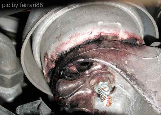

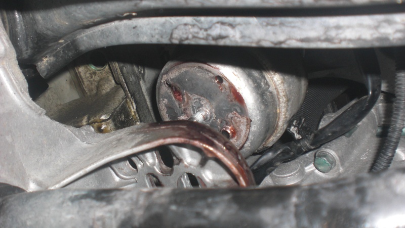

L'huile rouge était déjà présente avant ton intervention? On dirait que ce support fuit. Je sais qu'à l'avant l'un d'eux au moins est piloté, il est de nature électro-hydraulique.
Tu vas le ressentir avec le niveau de vibration de toute façon si un support a perdu son huile ;)

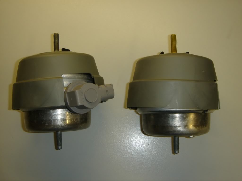

Pour le support moteur en question:
Source: http://www.audizine....ts-Got-to-do-it!
Et je pense que tu as effectivement une fuite (peut-être créée au démontage?), voici d'autres photos prises sur le net:
Source: http://www.wseng.com...tech/mounts.htm
Source: http://www.myturbodi...leaking-red.htm
Voir le message de Dsts sur ces coussinets: http://forums.audipassion.com/topic/120283-aide-diag-vag-com/#entry2055712
Modifié par Benoit-

J'ai remarqué que j'ai egalement mon support moteur piloté qui fuit. Je le changerais sous peu, a voir

Le gauche (électrique) est à environ 120€ TTC et celui de droite (non électrique) à 100€ TTC. Ce sont des ordres de grandeur, mais je crois qu'on peut les trouver - moins chers - en dehors du réseau VAG.
