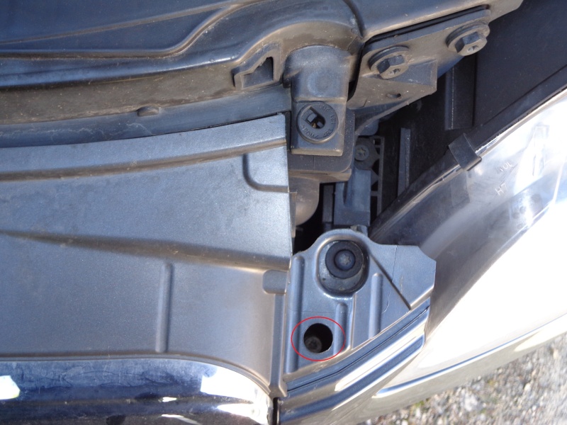

faut enlever les trois vis du dessus
ensuite il y a un trou dans le pc des 2 cotrs pour avoir acces aux vis de reglage
Sans vouloir vous contredire les gars, il y a rien à demonter pour reglé le PC (remonté).
Etape 1 : tu regle ton capot.
Etape 2 : Tu prends une T30 sur ralonge, tu la mets sur le support de réglage et tu vise jusqu'à la hauteur que tu souhaite.
Etape 3 : tu referme ton capot et vérfie/ajuste le réglage.
+1 Cyril! Il faut juste avoir cette foutue torx avec la rallonge, pas trop large pour que ca passe dans le trou...
Je visualise pas ou se trouve le support de réglage un petite photo ou un schéma serait le bienvenue
J'ai pas de photos, mais tu regarde le haut de ton, PC capot ouvert et tu verra 2 petits trous c'est à 6-7 cm en dessous ;)
Oui c'edt bien sa Titoff :-)

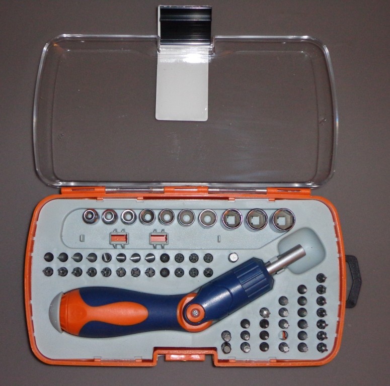

Alors apès avoir été chez Leroy Merlin ou j'ai acheté un kit tournevis
J'ai donc minutieusement utilisé le tournevis avec la rallonge (qui n'est pas dans la boite sur la photo)
J'ai revissé le coté droit qui jusqu'a la buté (semble t'il) c'est bien remonté un poil puisque l'espace qu'il y avait sous le phare s'est bien réduis.

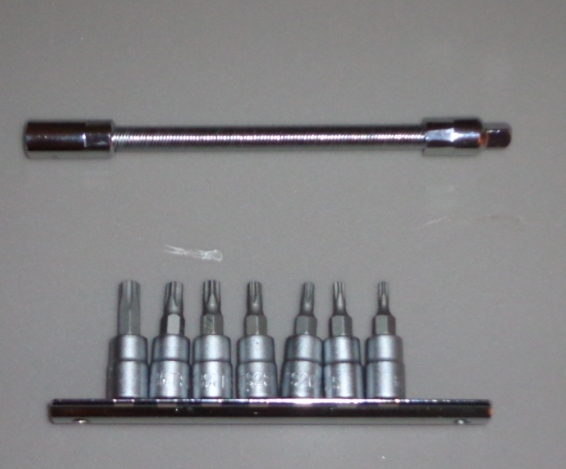

Je suis donc allé chez Norauto ou j'ai acheté ca (douille torx et rallonge)

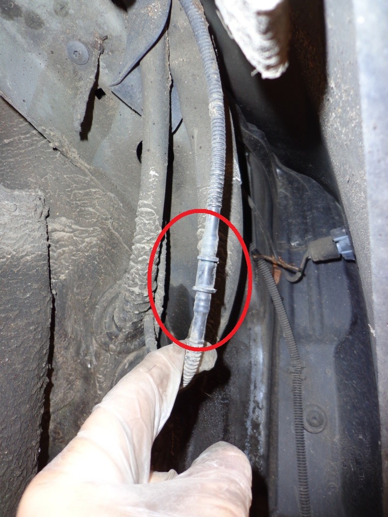

Donc comme prévu j'en ai profité pour chercher la fuite du lave glace arrière.

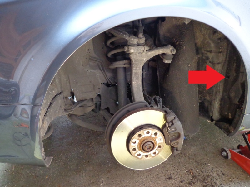

j'ai démonté la roue pour plus de facilité
En fait la durite passe derriere les protection de roue dans l'aile gauche de la voiture
Une fois démonté le cache on accède facillement à la durite.
Il y a un raccord qui s'est défait et je n'ai eu qu'a le remboiter
