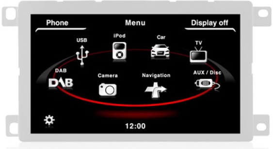

il me semble que l'ecran proposer par Brush le Dynavin DVN-A5
de chez
http://www.bc-elec.c...dio-gps-tactile
ressemble plus aux nouvelle AUDI ,dommage un peut chère :reflexion:

Bonjour Gpauloj
Dommage l'interface n'a pas l'air génial ?
de chez
