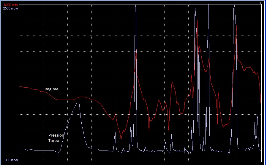

Bon , voici les courbes de pression turbo , ca vous en dis un peu plus ?
Faite sur le 3eme rapport , en partant de 2000trmin env.
J'y comprends pas grand chose , mais ce que je note :
On vois bien que vers 4000tr/min , j'ai une montée de pression jusque 2410mbar-1000 de pression atmosphérique , on tombe a 1.4Bar de pression turbo. Normal ?
Si d'apres vous c'est du a la N75 , j'vais essayer de chercher de ce coté là !
Merci a tous en tout cas :)

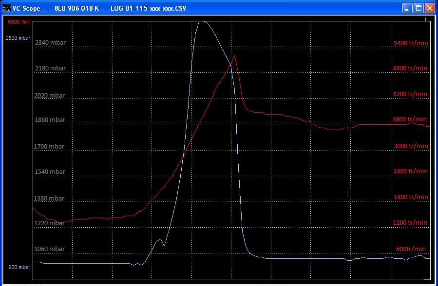

Edit : Je vais ajouter une autre courbe plus detaillée

1bar4 de pression de turbo tu es surement reprog cher passionné
On y voit pas grand chose mais on y voit que t'as pas une cartographie d'origine. Elle se mettrait en sécurité sinon...
Voila une courbe plus clair je pense
Toujours à lire en soustrayant 1000mbar pour avoir la pression réelle
Alors l'auto serrait reprogrammée ? C'est quoi les pression typiques du S3 210ch ?
Le fait qu'il y ai une plus grosse pression ne viendrais pas d'une N75 HS ?
Merci :)
Modifié par Thesaw
T'as courbe me parrait normal mais c'est mieux si tu faisais un log. Car la c'est fin et on a pas la consigne.
Non pas de problème de N75, tu as juste une reprog. Tu es dans quel coin du 06 ?
Bon , si d’après vous c'est pas un problème , alors temps mieux !
