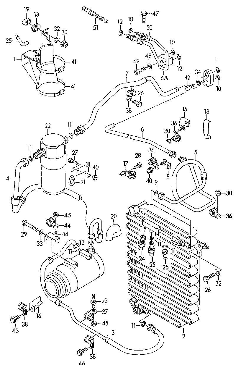

voila je viens de regarder sur le s2 il y a 2 contacteurs
le disjoncteur compresseur
et le contacteur Haute Pression pour ventilateur radiateur
ref : 443 959 482 b pour moteur 3B
8a0 959 482 AB pour moteur ABY
sur la photo n°25
si il est resté collé, il te fait déclencher direct le ventilateur!!
Invité funzy74
sur ce modèle la c'est juste un contacteur donc ca va coupé une des commandes ventilo!!!
