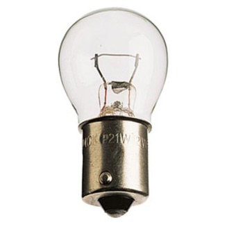

Pour illustrer, ampoule double filament (y'a deux "plots noirs" sous la douille)
et ampoule simple filament (y'a qu'un "plot noir" sous la douille)
